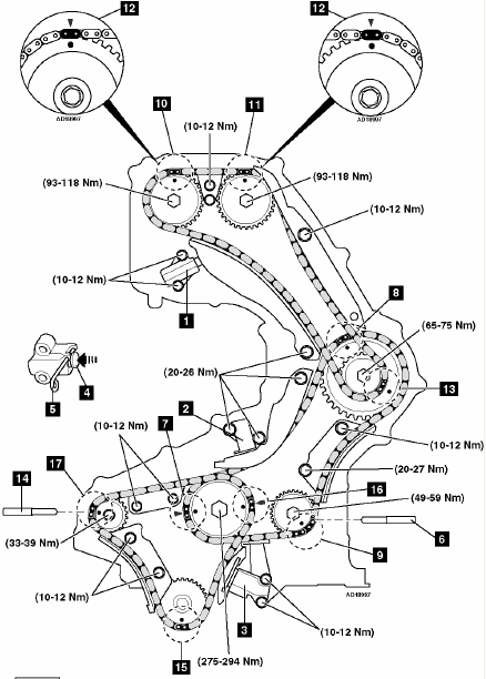

    Witam, miewam ostatnio problem z moim sorenciakiem, a mianowicie po ustawieniu rozrządu książkowo i przejechaniu 30km słychać dziwny rzegot. Przejechałem 30km, zgasiłem samochód a na następny dzień po odpaleniu zaczęło nagle coś żęzić w silniku. Podczas jazdy poprzedniego dnia miałem również problem w trakcie a mianowicie bulgotał płyn w zbiorniku wyrównawczym co jakiś czas jakby zasysał go silnik (wcześniej czegoś takiego nie miałem). Obstawiam że napinacz wbił się w ślizgacz poraz kolejny (dodam że napinacz i ślizgacz był wymieniany i robiłem 10 obrotów wałem żeby olej na płynął do napinacza). Nie mam pomysłu co może być przyczyną ciągłej usterki w rozrzadzie, może macie jakieś pomysły co może być nie tak.

    Rozrząd był zrobiony jeszcze lepiej niż poprzednio (tak mi się wydaje bo silnik chodził cicho jak z fabryki) ale odkąd napinacz się wbił w ślizgacz po raz pierwszy po ok 3 tys kilometrów to problem znowu się pojawia, dodam że podczas ręcznego kręcenia napinacz nagle cały się cofał i powstawał luz na łańcuchy. Da się jakoś regulować napinacz, jeśli tak to jak to zrobić?
    Dziwne dźwięki z silnika Kia Sorento I 2.5crdi 2004 po ustawieniu rozrządu i 30km przebiegu
    Mam jeszcze jedno pytanie, jeśli wiecie od czego służy koło zębate na samym dole to dajcie znać (nie jestem ekspertem ale wydaje mi się że to pompa oleju).

    Rozciągnięty łańcuch
