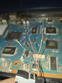

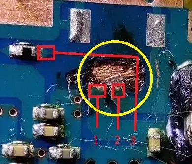

    Hej, dokonałem widocznej na zdjęciu masakry. Konsolka to PS2 Slim, SCPH-77004. Dostałem ją z wyrwanym gniazdem wentylatora i próbowałem przylutować je z powrotem. Mimo użycia dużej ilości topnika i małej ilości cyny (jak zalecił mi jeden z użytkowników innego forum), to cyna za cholerę nie chciała mi zejść z grota i w ogóle była to czarna magia, która przyniosła tylko frustracje. W końcu się udało, ale wentylator nie zadziałał. Wylutowałem więc wszystko, łącznie z 3 padami lutowniczymi, które były na płycie 👍👍👍 🙂, do tego zostawiając taką dziwną warstwę, którą zacząłem drapać (co widać). Tu 2 pytania: co poszło źle przy lutowaniu? Za wysoka temperatura? To raczej pewne (ok. 420 stopni), ale przy niższej też szło to bardzo opornie. Drugie, co mam zrobić z tym faktem, jak teraz ten wentylator podłączyć? Słyszałem coś o podłączaniu pod baterię, ale nie wiem, jak się za to zabrać. Strasznie chciałbym tę konsolę zreaktywować, bo wyłącza się po 10 minutach grania i myślałem, że takie zadanie będzie względnie proste, jednak jak widać, przynajmniej przy moich znakomitych zdolnościach manualnych, takie nie było. Tu z ciekawości, jak to wyglądało wcześniej: Wyrwane pady lutownicze, alternatywne podłączenie wentylatora - PS2 Slim SCPH-77004
    Może ktoś ma jakiś inny pomysł, jak to zrobić, jakieś porady nt. lutowania... Z góry dziękuję i przepraszam, że musicie patrzeć na obrazek nr 1.
    Miłego

    Szybkie pytanie, czym lutowałeś?
    Oczywiście jakaś zabawka bez ustawianej temperatury czy jednak stacja lutownicza z możliwością zadania odpowiednich parametrów?
    Jak przesadzisz z temperaturą/przegrzejesz miejsca lutowania to wszystkie ścieżki i pady załatwisz. Płytka wygląda na wielowarstwową i niszczysz chyba kolejną warstwę drapiąc i zaraz doprowadzisz do zwarcia i upalenia całej konsoli.
    Pady się urwały, ale dalej są ścieżki dostępne i wystarczyło delikatnie wyskrobać z ich górnych części lakier i podlutować przewody.
    Ale obecnie najpierw trzeba zabezpieczyć to, co wydrapałeś.
    Później przygotować delikatnie miejsca do lutowania na pozostałych częściach i dopiero dolutować przewody ustawiając odpowiednią temperaturę lutowania.
    Jak temperatura będzie za wysoka/przegrzejesz miejsca lutowania to znowu kolejne fragmenty ścieżek się oderwą.
    No i ilość topnika jaką zastosowałeś widać na wszystkich elementach wokoło. To trzeba zmyć.

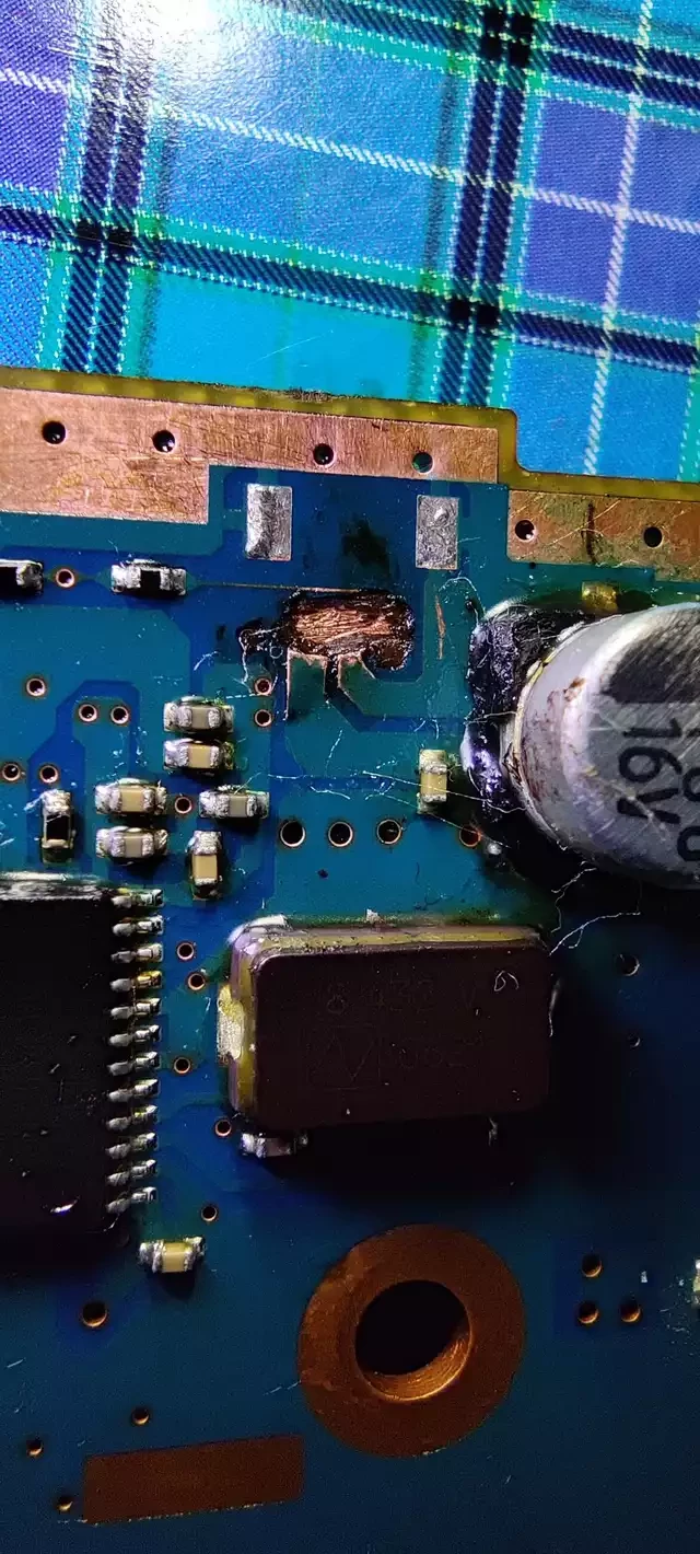

    "krater" zabezpiecz, ale zwróć uwagę, że jeden pkt lutowniczy chyba pochodził z tej cienkiej ścieżki od rezystora z lewej strony. Możesz podlutować się bezpośrednio pod rezystor.
    Pozostałe 2 ścieżki od połączeń będziesz musiał delikatnie punktowo odrapać, aby zrobić nowe pola lutownicze, lub musisz znaleźć miejsca na płytce, gdzie będzie możliwość podlutowania kabelków przy padach elementów.

    Dokładnie jak kolega wyżej radzi. Ja bym odrapał lancetem zielony lakier ze ścieżek w miejscach czerwonych kwadratów, przylutował tam kabelki z linki izolowanej o długości wymaganej do wentyatora. Sprawdziłbym teraz czy wentyalator chodzi i dopiero po sprawdzeniu jak wszystko będzie OK to zalał krater klejem być może wraz z końcówkami kabelków w polu oznaczonym żółtym kółkiem. Oczywiście musiałbym mieć pewność, że w tych miejscach ścieżki druku nie przechodzą na drugą stronę i nie ma innych niespodzianek? Bo do tej pory nie mamy zdjęcia co się znajduje po drugiej stronie płytki drukowanej w miejscu gdzie na tej stronie jest krater? No i nie wiemy czy wentylator jest sprawny bo z pierwszego postu to nie wynika... Napiszę szczerze, że mnie ciekawi jeszcze ile kabelków leci do wentylatorka oraz jego typ (rodzaj), długość kabelków, czy można je przedłużyć i przylutować bezpośrednio w inne miejsca tej samej ścieżki jak kolega wyżej napisał. Sposobów wyjścia z tej sytuacji może być wiele w zalezności jak bardzo zalezy Ci na zachowaniu oryginalności wyglądu czy też nie, itd itp... Oczywiście przy takich pracach potrzebna jest odrobina cierpliwości, pomysłowości i doświadczenia co najmniej w przygotowaniu do lutowania, szybkim lutowaniu bez niepotrzebnego przegrzewania i niekoniecznie szybkim klejeniu...

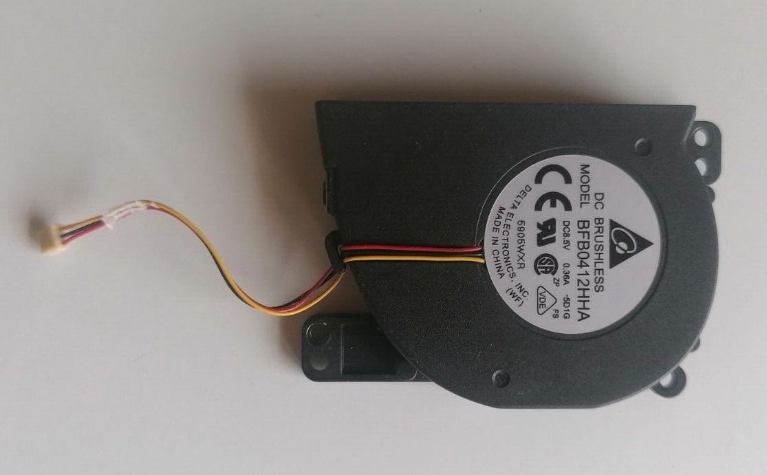

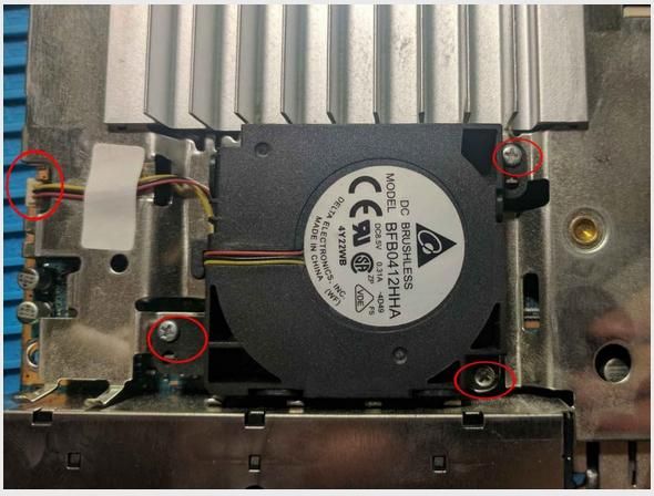

    Hej, poleciałem do sklepu i kupiłem epoksydowy dwuskładnikowy w takich fajnych tubkach firmy Interglobus :P Co do wentylatora, to to Sony SFF26A, 3 kabelki. Raz przyłożyłem go, jak jeszcze pady żyły, to na chwilkę się zakręcił. Pewnie nie świadczy to, że na 100% działa, ale i tak chcę spróbować.
    https://www.google.com/search?sxsrf=AB5stBjD3...HUtaAUUQ0pQJegQIDBAB&biw=424&bih=797&dpr=2.55

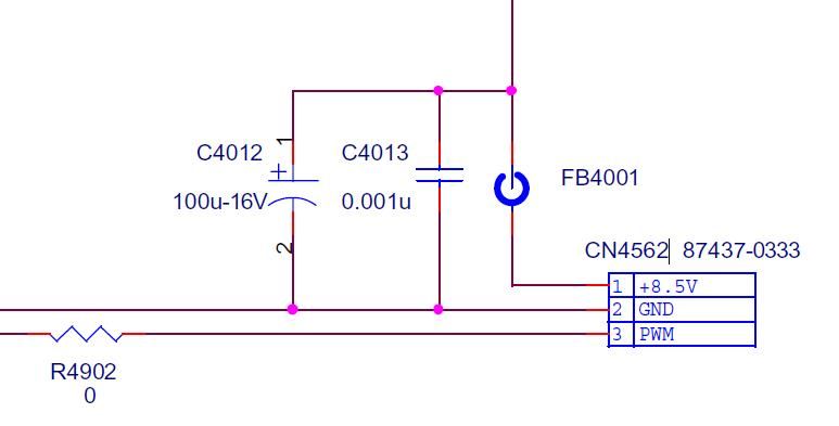

    Tak w ogóle, to jak to wygląda? Czerwony to te 8.5V, czarny GND, a ten biały to do regulacji obrotów?
    Kabelki idą od dołu: czerwony, czarny, biały.
    Tu akurat inny model wentylatora, aleee :D
    I na marginesie, czy jest inny sposób na sprawdzenie, czy ten wentylator działa? Jakiś domowy... Nie mam profesjonalnego sprzętu, a kable są w stanie następującym:
    Jak skręcę te końcóweczki, to będzie ok? Czy lepiej uciąć?

    Do płyty przylutuj trzy nowe dłuższe kabelki jak proponowaliśmy, a te przy wentylatorze szpargały utnij, włóż koszulki termokurczliwe, przylutuj kabelki według oryginału, sprawdź czy działa i obkurcz koszulki termokurczliwe w miejscach zlutowania kabelków, niech to ma ręce i nogi... Łączenie przewodów z wykorzystaniem koszulki termokurczliwej: Link
    raduuu napisał:
    Tak w ogóle, to jak to wygląda? Czerwony to te 8.5V, czarny GND, a ten biały to do regulacji obrotów? Kabelki idą od dołu: czerwony, czarny, biały.
    Chyba tak ma być jak napisałeś ale Ci nie zaręczę...

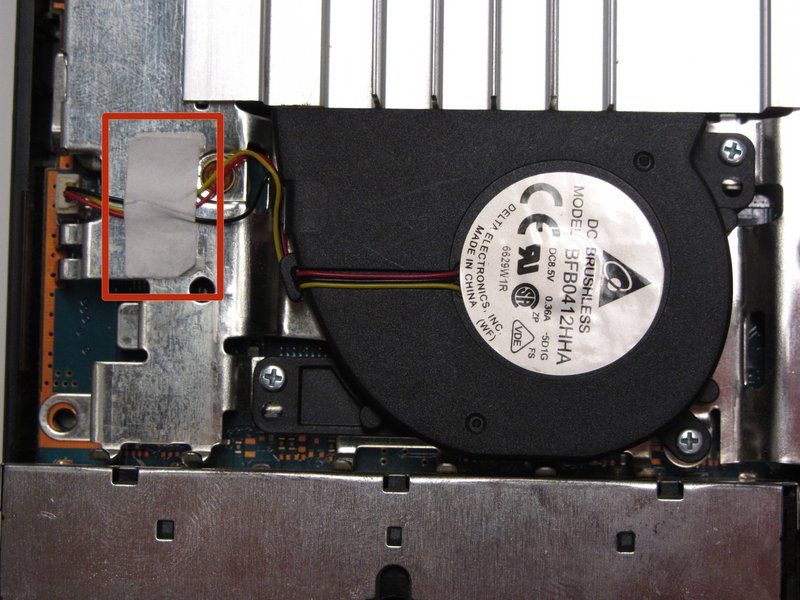

    Niżej kolejność kolorów w linku niby się zgadza: Link
    Wyrwane pady lutownicze, alternatywne podłączenie wentylatora - PS2 Slim SCPH-77004 Wyrwane pady lutownicze, alternatywne podłączenie wentylatora - PS2 Slim SCPH-77004
    No ale ostatni obrazek jest chyba z innej PS-2 bo wentylator ma 0,31A a nie 0,36A.
    Miernik w ręce i sprawdzić, bo grafika z jakiegoś PS-2 Series 70000 więc niekoniecznie musi tak być:
    Podepnij mu baterię 3-8V plus na czerwony a minus na czarny tylko nie pod żółty (biały).

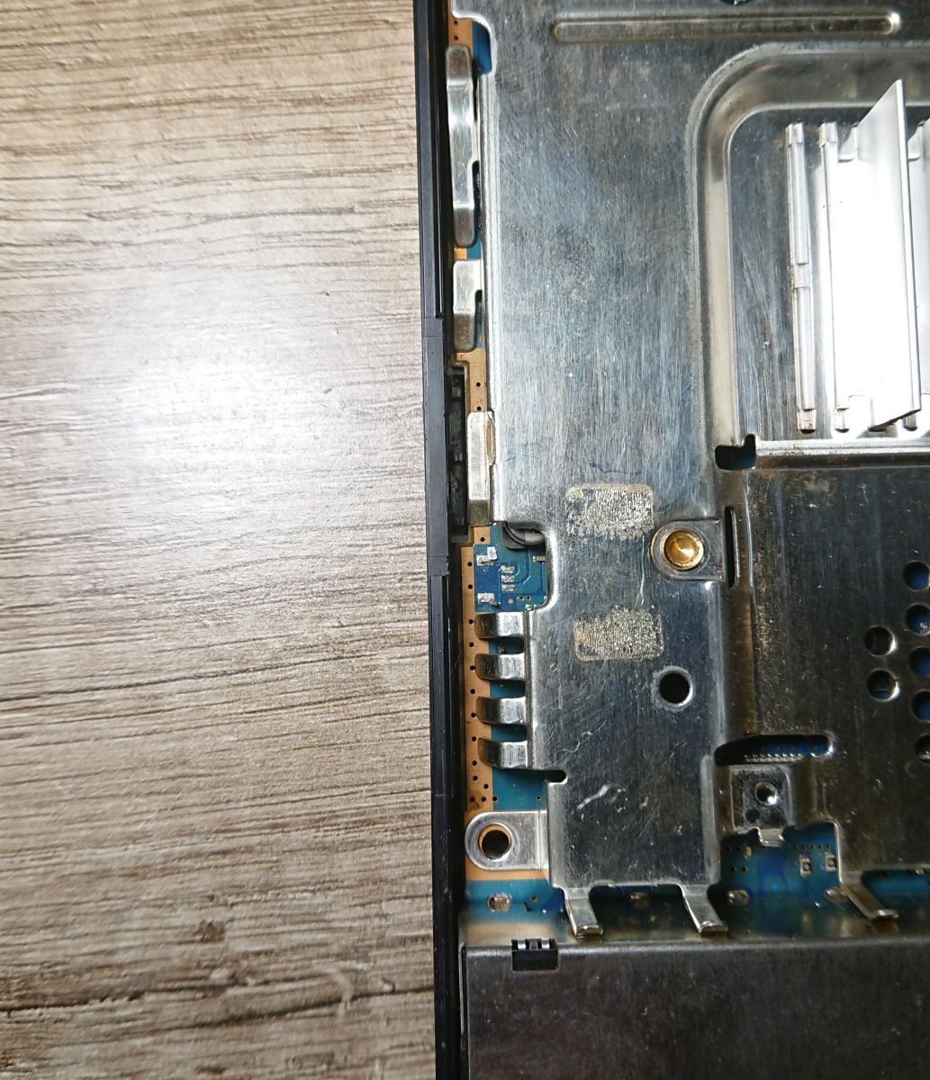

    Hej, teraz mam nową zagwozdkę. Od czasu ostatniego posta konsola leżała. Ostatnio znów się do niej zabrałem, ale w końcu postanowiłem, że nie będę się z tym babrał :P Boję się, że jeszcze bardziej popsuje. Pokombinuję coś z wywierceniem jakiejś dziury i zamontowaniem wentylatora z zewnątrz. Najpierw jednak muszę rozwiązać problem, że konsola przestała odpalać :P Bez włożonej karty z FMCB pojawia się tylko czarny ekran, żadnego dźwięku ani nic. Z FMCB pokazuje się ekran startowy z logiem FreeMCBoot i na tym się kończy. Procesor i ogólnie różne elementy na płycie się grzeją, jako że z włożoną kartą coś się pojawia na ekranie, zakładam że to nie problem z wyjściem wideo. W sumie jedyne, co zrobiłem od czasu, kiedy ostatni raz wystartowała, to zdrapałem (naprawdę delikatnie!!!) miejsca, które wyżej koledzy oznaczyli czerwonymi kwadracikami oraz wyciągnąłem i wsadziłem baterię. Jakieś wskazówki?
