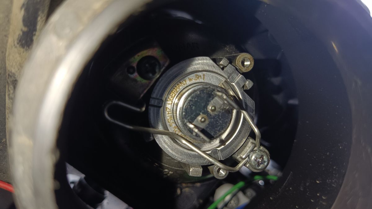

    Zachciało mi się polepszyć widoczność przed autem i kupiłem w sieci LEDowe zamienniki żarówek H7. Nie były najtańsze i nawet ładnie świeciły przez jakieś pół roku a potem lewa zaczęła sypać błędem spalonej żarówki (mimo, że świeciła) i jakiś czas później dołączyła do niej prawa.
    Wywaliłem je i wsadziłem z powrotem normalne H7 żarnikowe, tylko takie z wyższej półki. Błąd nadal się pojawia na obu lampach (mimo, że świecą normalnie). Błędów nie da się skasować, bo natychmiast powracają. Jest to bardzo denerwujące, bo podczas jazdy na światłach mijania, auto dzwoni jakbym miał niezapięte pasy i cały czas sypie żółtymi ikonami świateł mijania.

    Obecnie siedzą Bosch 55W i dalej błędy. Dla próby wsadziłem Osram tą, którą miałem założoną przed wsadzeniem tych cholernych Ledów i dalej bez zmian. Auto nie reaguje na żarówki. One świecą, ale cały czas wali błąd. Mogę film nagrać jak trzeba. Z każdą sprawdzaną żarówką próbuję skasować błędy, ale od razu wracają.

    Ten błąd sterownik łapie gdy zbyt dużo razy wykryje zwarcie w danym obwodzie. Trzeba skasować licznik zwarć dla obwodów żarówek mijania. Można to zrobić np. programem Tool32 i interfejsem DCAN, który pewnie masz. Tutaj opis jak to zrobić:
    https://www.car-auto-repair.com/bmw-frm-module-reset-short-circuit-counter/
    Robiłem to kilka razy z tym, że u mnie zawsze było tak, że żarówki z tym błędem wcale nie świeciły.
