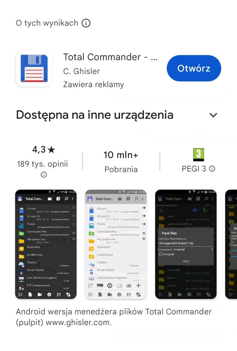

    gdy podłączę starszy telefon z androidem do PC przez kabel USB to widzę pliki w eksloratorze windows. Pokazuje mi ogólnie w podglądzie napędów/dysków w komputerze że ten telefon ma 10GB z czego wolne jest 2GB. Natomiast jak wejdę już w pliki zaznaczę wszystkie foldery i sprawdzam ile zajmują jest to niecały 1GB. Gdzie się podziało 7GB ? :). Czy są tam jakiś ukryte foldery ? Jak je zobaczyć ?

    Zainstaluj na telefonie sobie np to
    Ukryte foldery w Androidzie - gdzie są i jak je zobaczyć?
    Powinieneś ujrzeć więcej plików.
