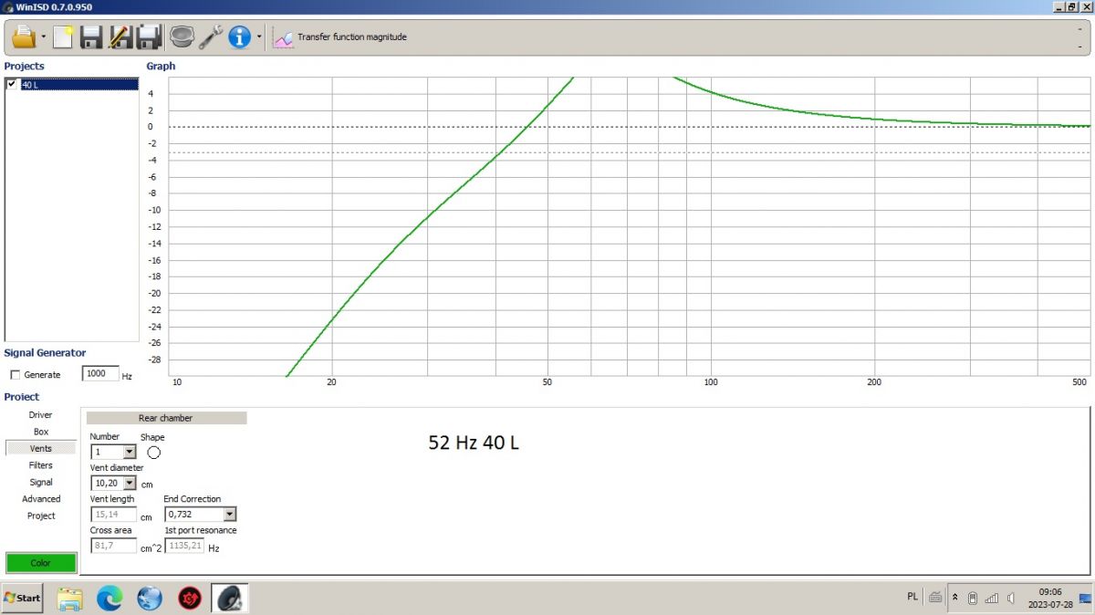

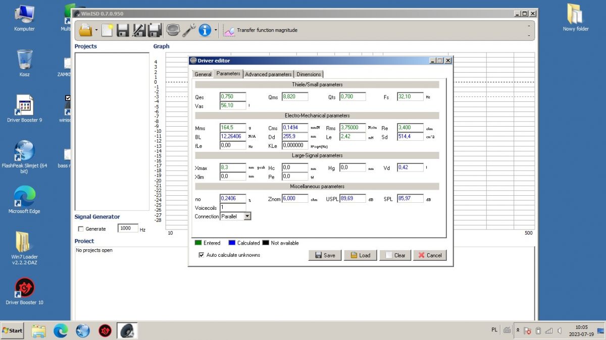

    Witam. Kupiłem głośnik Pioneer ts-a30s4.
    Chcę go wsadzić do skrzyni.
    Kupiłem basser sk12. 40 L bass reflex 10 cm średnicy, na 15 długości.
    Zagra ten głośnik w tym?? Słucham różnego rodzaju muzyki.
    Mogę wydłużyć port (musiałbym dać kątowy).
    Jest ktoś chętny pomóc??
    Na zdjęciu parametry głośnika. Przepisywane z załączonej dokumentacji. Producent zaleca 50 L bass reflex, lecz większa niż 40 L nie wejdzie do bagażnika.
    Głośnik Pioneer ts-a30s4 w skrzyni basser sk12 - czy zadziała przy 40L bass reflex?

    kamil220288

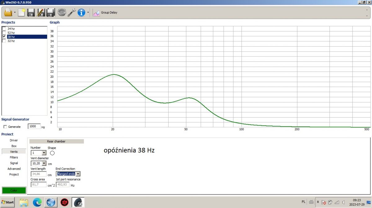

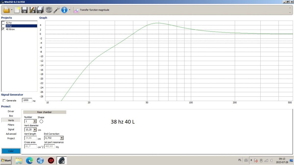

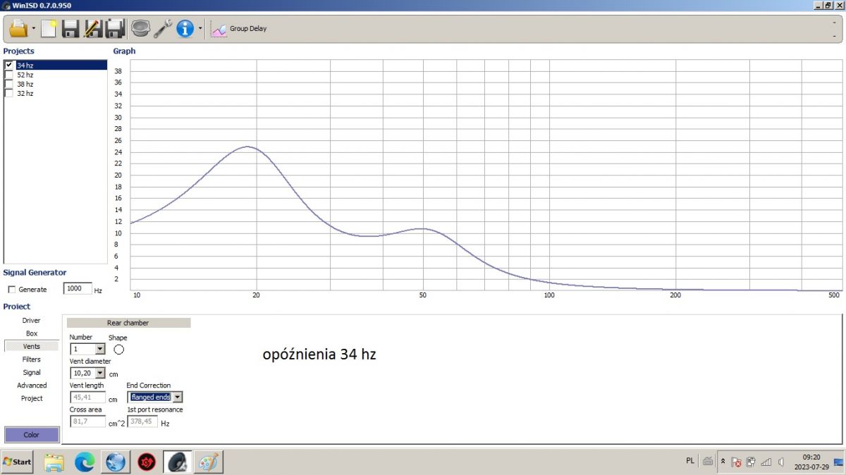

    Nie używałem wcześniej tego programu, nie wiem jak czytać te wykresy.

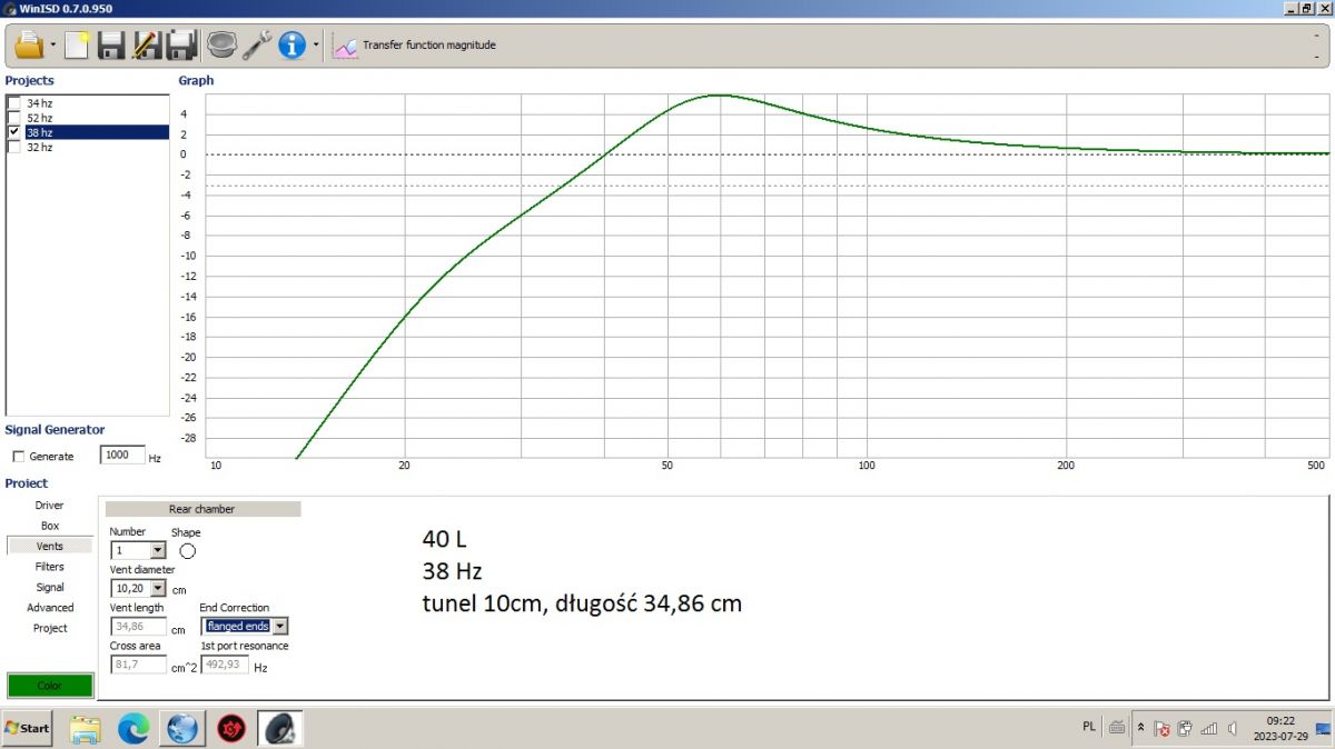

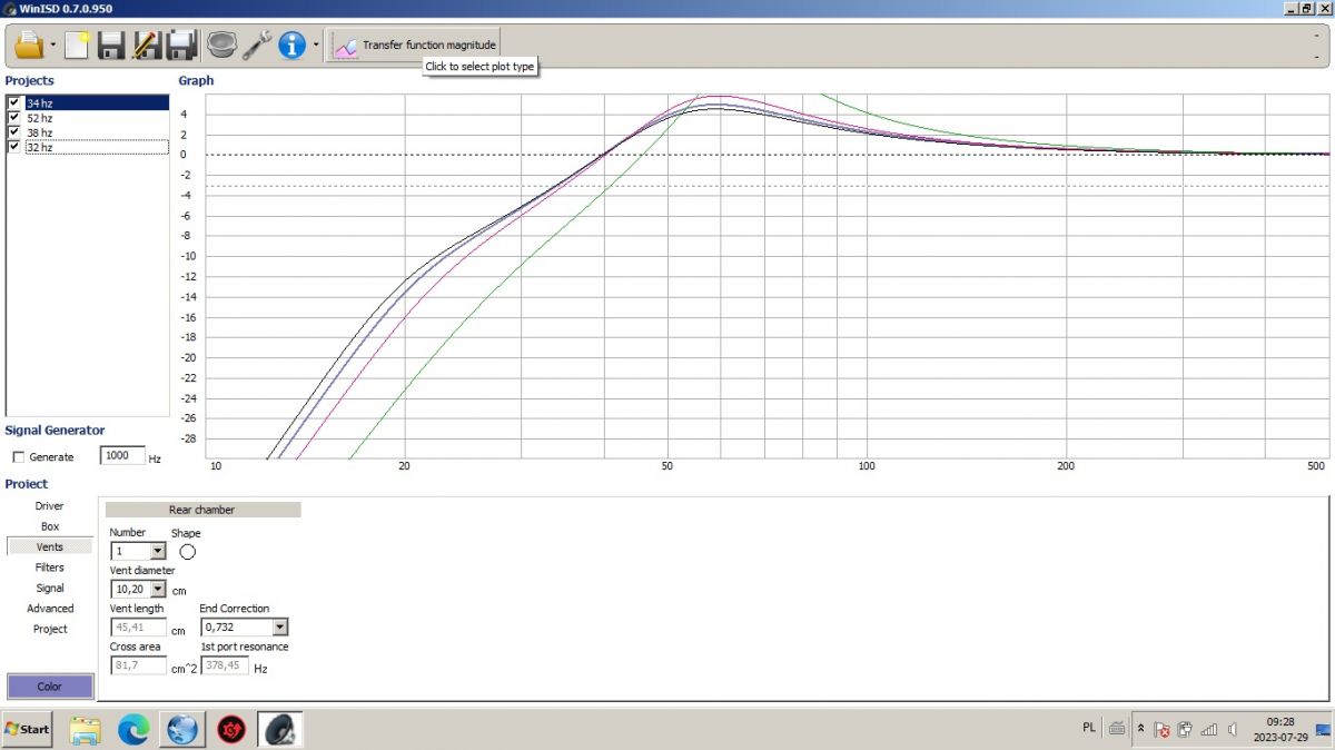

    Po wpisaniu 40 L i strojenia w okolicach 50 Hz, pokazuje mi długość tunelu w okolicach 15-16 cm. To taki jak teraz w obudowie siedzi.
    Strojenie zmieniałem na 34, 32 itd.
    Długość tunelu rośnie na tyle że nie zmieści się prosto w obudowie, ale dając kolano, mogę go spokojnie wydłużyć. Tylko czy tak można, napewno są jakieś zależności.
    Przy 34 Hz pokazuje 45 cm.
    Mogę powrzucać te wykresy przy kilku różnych strojeniach.
    Tylko które wykresy ( zakładki z programu winisd) są potrzebne??
    Byłby ktoś chętny pomóc??
    Tutaj wykres z głównej strony programu.
    Przy obecnym tunelu, 52 Hz.
    Jakaś znośna długość jest przy 38 Hz pokazywana. Głośnik Pioneer ts-a30s4 w skrzyni basser sk12 - czy zadziała przy 40L bass reflex? Głośnik Pioneer ts-a30s4 w skrzyni basser sk12 - czy zadziała przy 40L bass reflex?

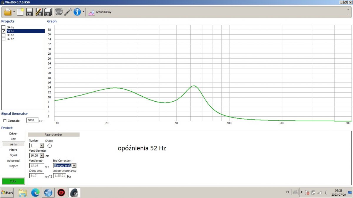

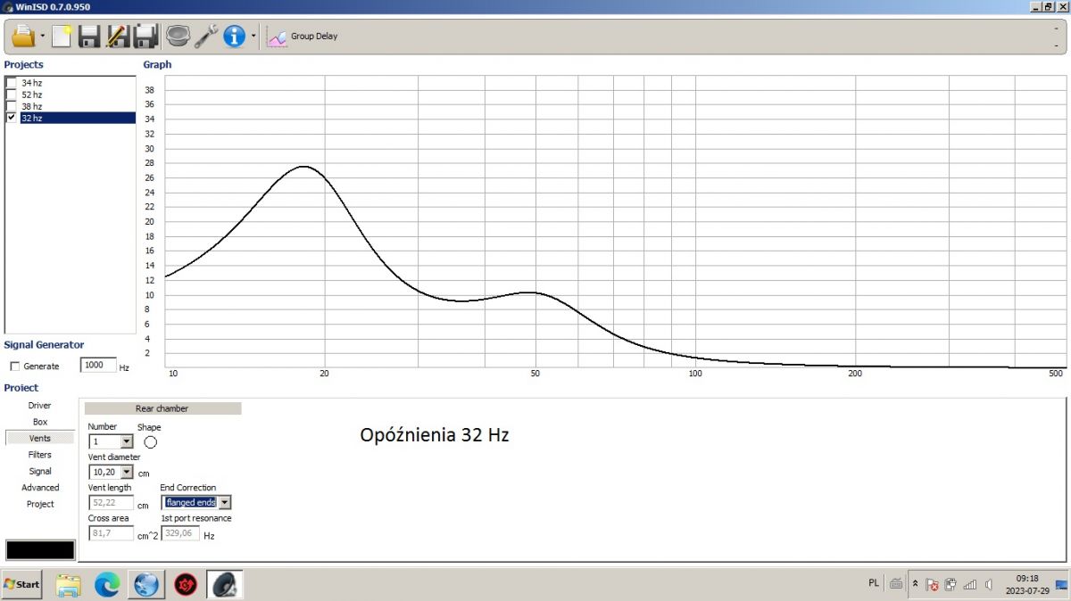

    Ireneo
    Opoźnienia jeszcze wykres trzeba zobaczyć.
  • #6 20673781
    Ireneo
    Też mi tak się wydaje.

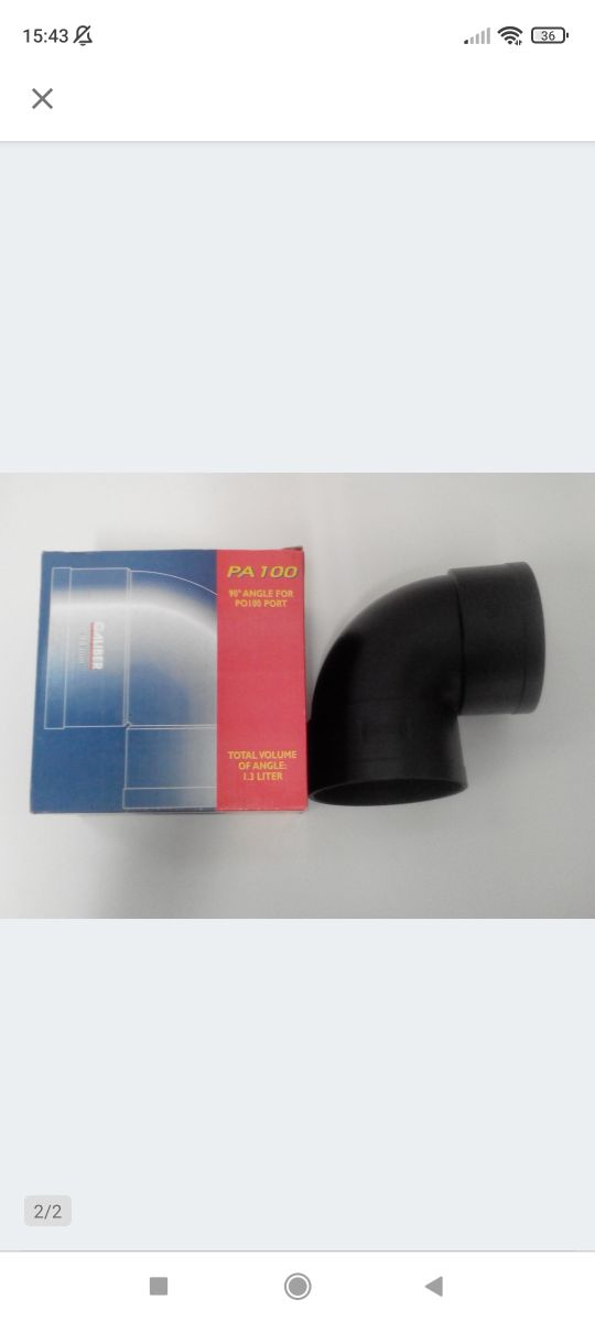

    Jak dam tunelem z kolanem, to jak liczyć długość samego kolana??
    I ile cm od ściany może się kończyć tunel??
    10 cm średnicy, to max 10 cm od ściany??
    Kupiłem. Głośnik Pioneer ts-a30s4 w skrzyni basser sk12 - czy zadziała przy 40L bass reflex?
    Plus prosty bass reflex, oraz zakończenie.
    Jak je łączyć?? Czy w tunelu mogą być łączenia na tzw. zakładkę, jedna rura włożona w drugą. Czy lepiej dać na płasko, a od zewnętrznej strony jakiś pierścień.
    #8 20676027
    Ireneo
    Długość liczysz środkiem,odległość od ściany to min średnica otworu.Może być na zakładkę.
