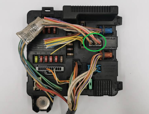

  • #7 20671608
    StasiuStasiowski
    Jeśli masz moduł jak na zdjęciu sprawdź tą wtyczkę czy ma dobre połączenie, możliwe też że blokada kierownicy się uszkodziła i blokuje start.
