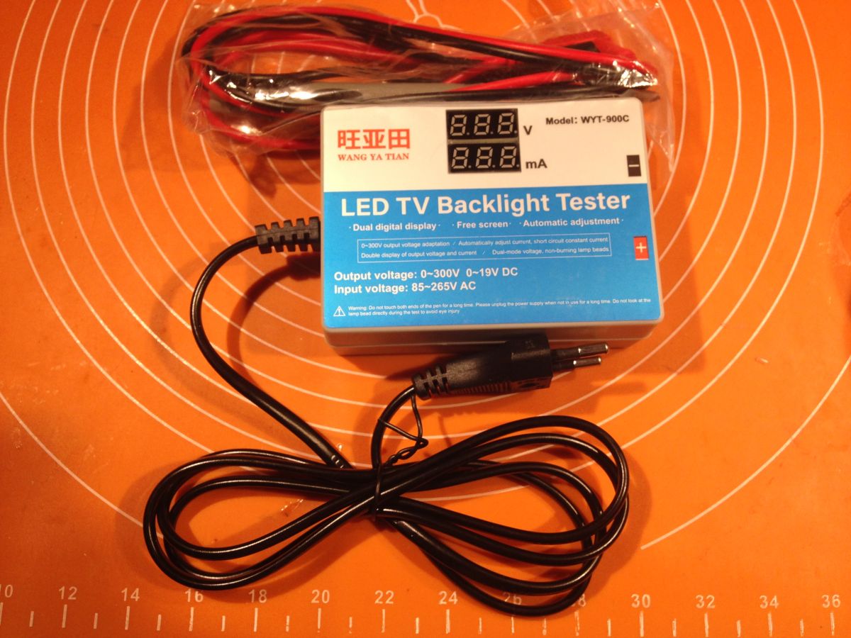

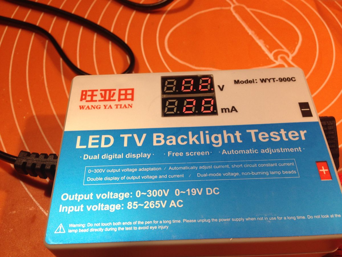

    Paczkę wraz z zawartością otrzymałem do testów od znanego już większości Czytelników mojego Kolegi. Sama paczka - mało efektowna - zwykły karton a w niej zabezpieczony folią bąbelkową tester plus dwa przewody zakończone igłowymi sondami.
    Po wypakowaniu wygląda wszystko jak na forto wyżej. Przyjrzyjmy się dokładniej:
    Tester do diagnostyki podświetlenia LED w telewizorach: Recenzja i testy

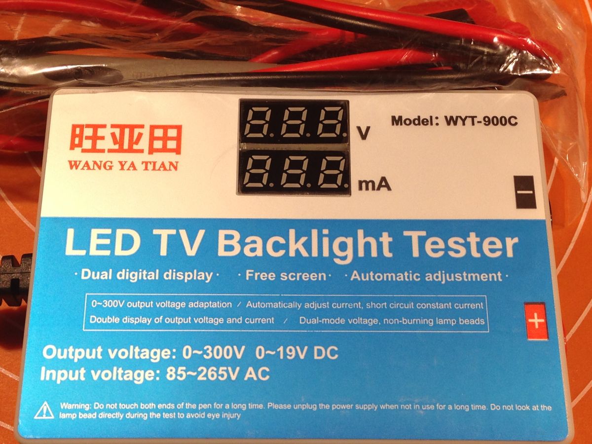

    I tu ciekawostka; Według zamieszczonych na panelu górnym informacji zasilacz dostarcza dwa napięcia - jedno od 0 do 19V, a drugie od 0 do aż 300V. Nie ma natomiast widocznego żadnego przełącznika... Ponadto z informacji na panelu możemy się domyślić, że zasilacz jest zbudowany jako impulsowy (szeroki zakres napięć zasilania) i nie ma żadnej wartości max prądu... to ostatnie można zrozumieć - ostatecznie w znamienitej większości LED używane w TV do podświetlania są to diody średniej (1-3W) mocy, a więc prąd nominalny przekracza dla nich 20mA. Nie mniej jednak mamy prócz wyświetlacza ustawionego napięcia także i wyświetlany prąd płynący w obwodzie badanej listwy i jest to zawsze 20mA. Czemu? Wyjaśnienie w pierwszym filmiku, gdzie pokazałem test LED małej mocy (popularne LED mają nominalnie max 20mA) - Do sprawdzania pasków z TV wystarczy, a przy okazji nie oślepniemy podczas testów... (naprawdę te kilkanaście LED zasilanych z 20mA daje duuuuużo światła...)
    Po kilku próbach okazuje się, ze zasilacz mimo swej teoretycznej prostoty jest całkiem sprytny: Przede wszystkim "sprawdza" sobie sam jakie napięcie ma ustawić na wyjściu aby nie przekroczyć zadanego prądu (tych 20mA). W zależności od potrzeb może być to właśnie do 19V albo - przy większej ilości diod 300V maksymalnie. Sprytne, bo jeśłi mamy do czynienia z pojedynczą diodą 300V jest nam niepotrzebne i zupełnie bez sensu zwiększa ilość start na zasilaniu - przynajmniej tak rozumuję - ostatecznie jakoś powód dwóch podzakresów być musi.
    Nie ma też możliwości zmiany prądu płynącego przez obciążenie - niezależnie od ilości LED jest to zawsze 20mA. Poniżej wynik po zwarciu sond :

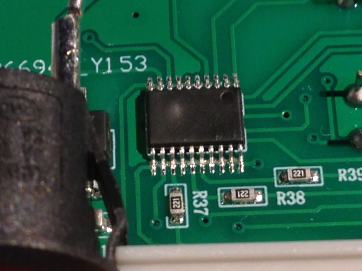

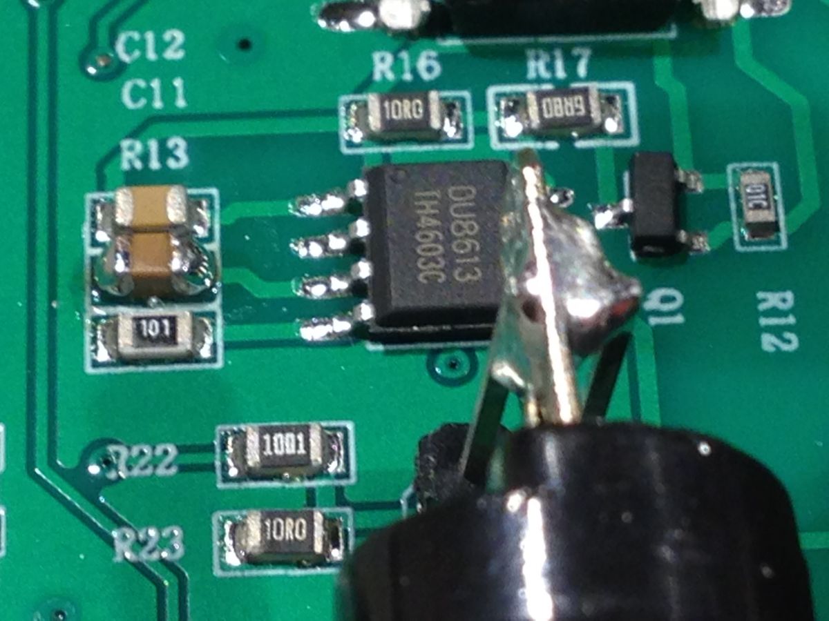

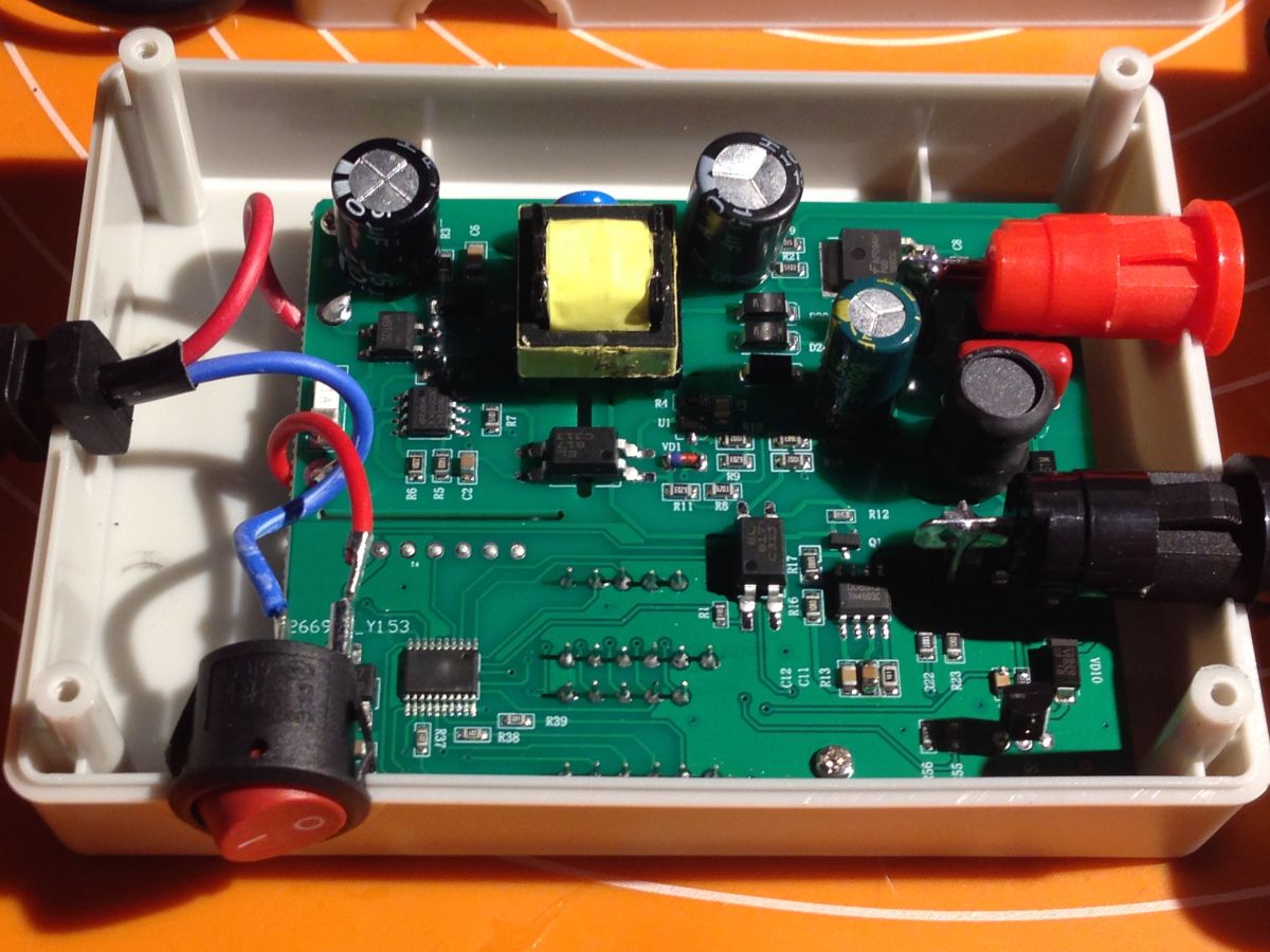

    Wnętrze...

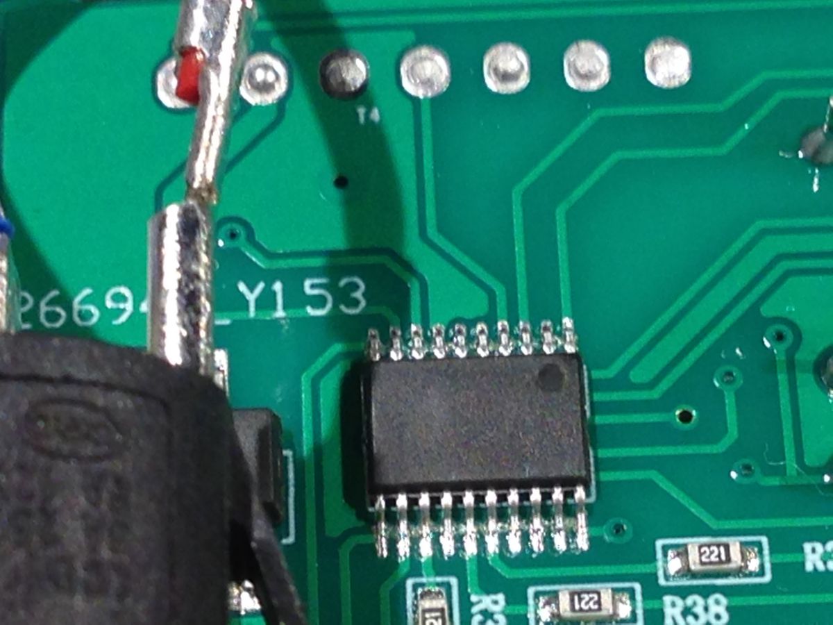

    Nic specjalnego. Przyznam się, ze nawet nie analizowałem działania tego zasilacza - po pierwsze nie jest ważne JAK działa - ważne, że działa i ważne że działa poprawnie :) Zresztą po samych zdjęciach można się domyślić, mniej więcej, że to co pisałem wyżej jest realizowane. Piszę "domyślić" ponieważ większość układów nie posiada żadnych oznaczeń...
    Tester do diagnostyki podświetlenia LED w telewizorach: Recenzja i testy Tester do diagnostyki podświetlenia LED w telewizorach: Recenzja i testy Tester do diagnostyki podświetlenia LED w telewizorach: Recenzja i testy

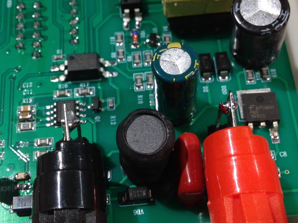

    Płytka wydaje się być zaprojektowana zgodnie ze sztuką - część zasilania sieciowego jest oddzielona od strony wtórnej nie tylko poprzez odstępy pomiędzy ścieżkami, ale i są wyfrezowane w płytce rowki - co ma za zadanie wyeliminować możliwość przebicia "po laminacie". Poza tym - całość niezwykle prosta bez zbędnych wodotrysków... no może poza tym amperomierzem; ostatecznie i tak zawsze pokazuje 20mA... ;)

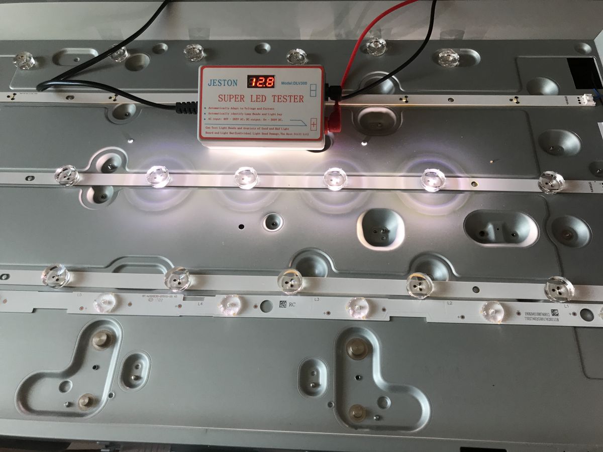

    Specjalnie do testów nabyłem listwę od podświetlania krawędziowego i na niej możemy zobaczyć zasadę działania urządzenia. Przy okazji - proszę zwrócić uwagę na to w jaki sposób zapalają się LED'y. Powinno to dać odpowiedź w jaki sposób zasilacz uznaje jakie napięcie musi podać...

    Ten układ bez oznaczeń może być mikrokontrolerem, albo jakimś układem dedykowanym. Ale raczej stawiam na mikrokontroler. Tak mnie się wydaje.

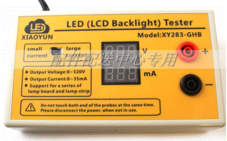

    edeserw
    Witam, posiadam od kilku lat "LED-Tester Model: XY283-GHB zakupiony na AliExpress, który ma 2 zakresy prądu tj 4mA i 35mA. Wcześniej przy diagnozie (naprawie) led stosowałem różne wynalazki, ale jednak było to uciążliwe, dopiero po kupnie tego testera mogę zrobić szybką diagnozę.
