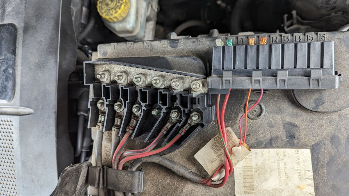

  • #4 20672329
    decybel91
    Napewno masz problem z zasilaniem. Daj zdjęcie skrzynki bezpieczników na akumulatorze.

    Klima manual, bezpieczniki sprawdzone żarówką. Nie wiem w którym miejscu znajduje się dokładnie ten moduł i ewentualnie jak się do niego dostać spod maski i bez kanału. Schemat elektryki VW Polo IV 9n 1.4 16v benzyna 75km AUA 2002- brak napięcia sprężarka i wentylatory Schemat elektryki VW Polo IV 9n 1.4 16v benzyna 75km AUA 2002- brak napięcia sprężarka i wentylatory

    Bezpiecznik ten 40a kabel czarny czerwony jest pęknięty - wymień go ruszy ABS.

    Przeważnie jest na lewej podłużnicy z przodu. A bezpiecznik też mnie się wydaje że jest pęknięty. Kuzwa do czego to doszło?

    Bezpiecznik chyba jest strzelony , ale ten obok
