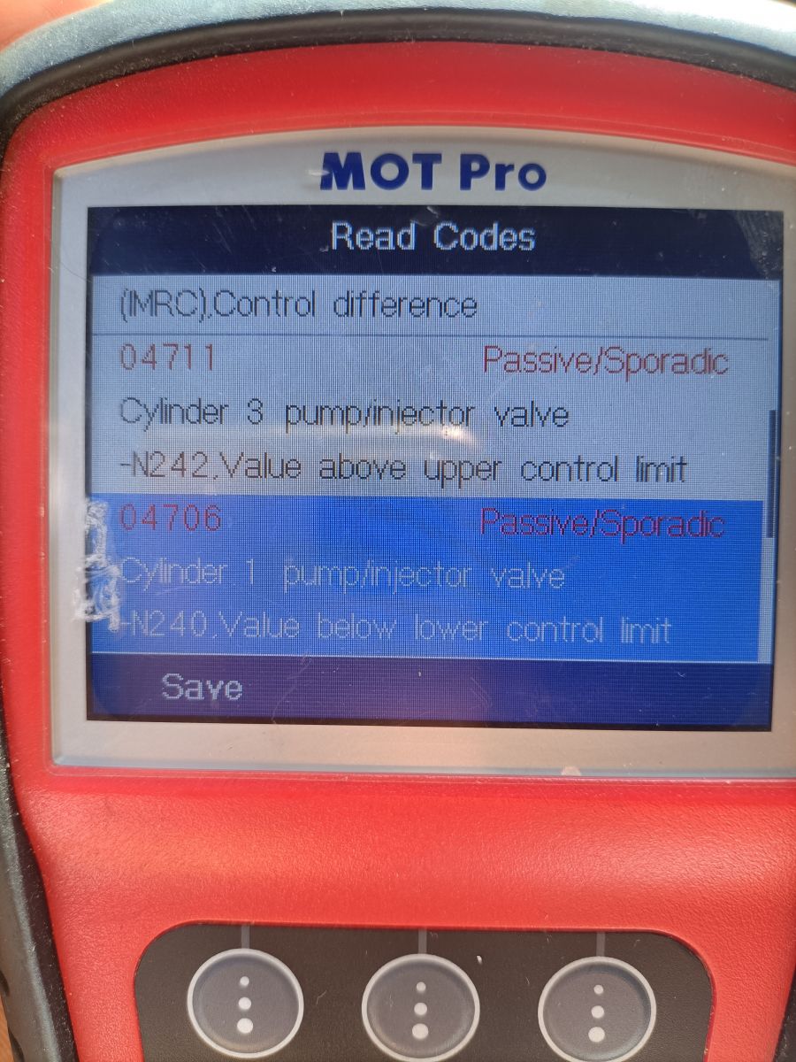

    Witam. Podpowie ktoś co może się dziać. Passat B6 2.0tdi 140km. Auto jest po wymianie pompowtrysku nr 1 i teraz takie błędy wyrzuca przy każdym odpaleniu. Jak auto zapali to ok 2sekundy nierówno pracuje później wszystko jest ok Błędy po wymianie pompowtrysku nr 1 w Passacie B6 2.0tdi 140km

    Padnięta cewka lub zwarcie w okablowaniu.

    Potrzebna nowa wiązka pompowtrysków.

    Pompowtrysk nr 1jest nowy wraz z cewka. Natomiast 3 była sprawdzana i mechanik stwierdził że jest ok. A chwilę po naprawie takie błędy
