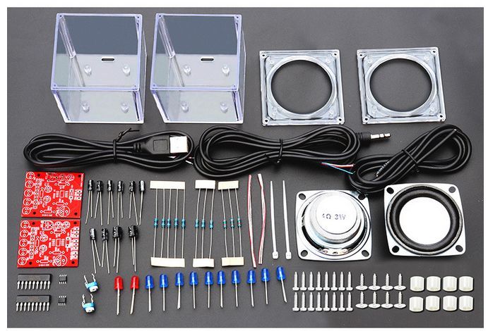

    Z powyższej aukcji postanowiłem zakupić zestaw DiY i sprawdzić co to jest warte.

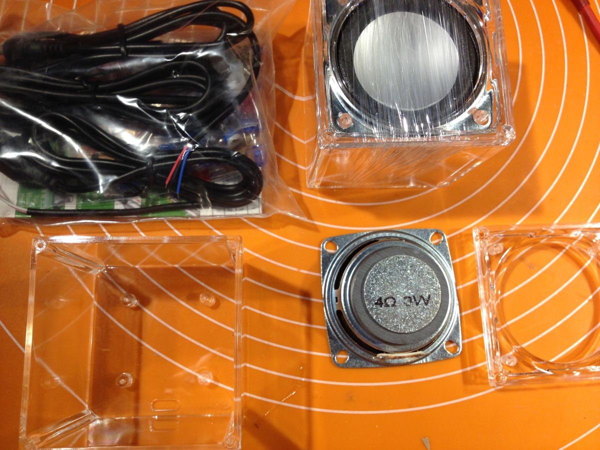

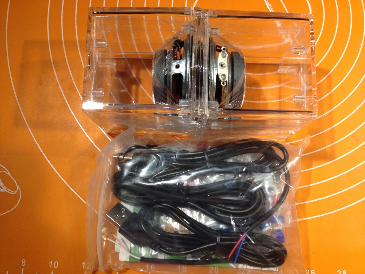

    Po ok. 2 tygodniach przesyłka dotarła - ładnie zapakowana w karton
    Recenzja zestawu DiY mini głośników aktywnych - zawartość, instrukcja i montaż

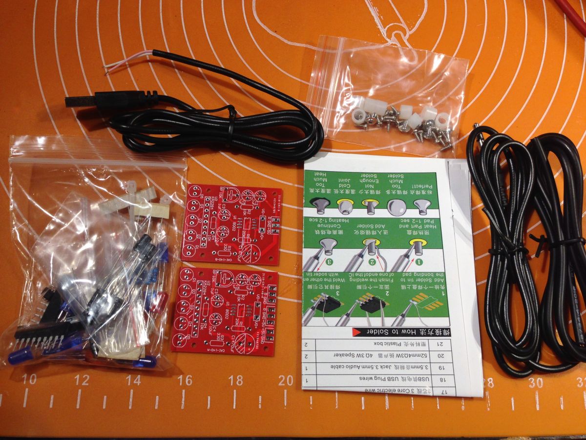

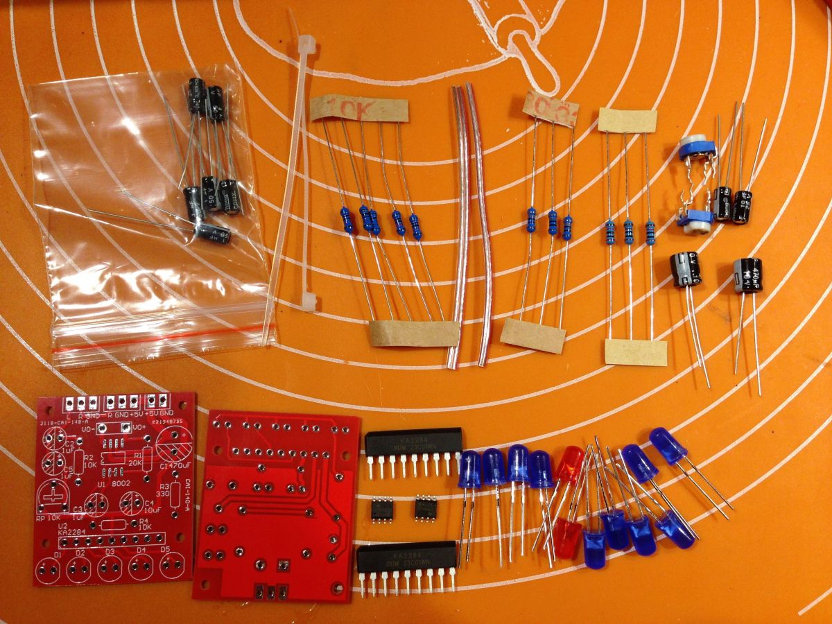

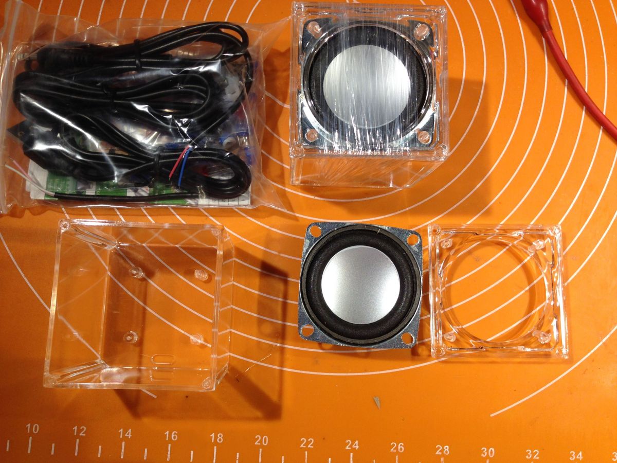

    Wewnątrz schludnie zabezpieczone głośniki i obudowy (poliwęglan to raczej nie jest bardziej bezbarwny ABS lub polistyren - chyba) oraz dwie paczuszki z elementami oraz potrzebnymi do połączenia wszystkiego razem kabelkami.
    Recenzja zestawu DiY mini głośników aktywnych - zawartość, instrukcja i montaż Recenzja zestawu DiY mini głośników aktywnych - zawartość, instrukcja i montaż Recenzja zestawu DiY mini głośników aktywnych - zawartość, instrukcja i montaż Recenzja zestawu DiY mini głośników aktywnych - zawartość, instrukcja i montaż

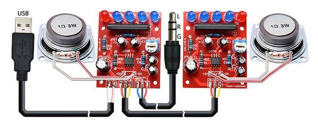

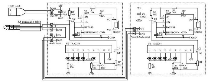

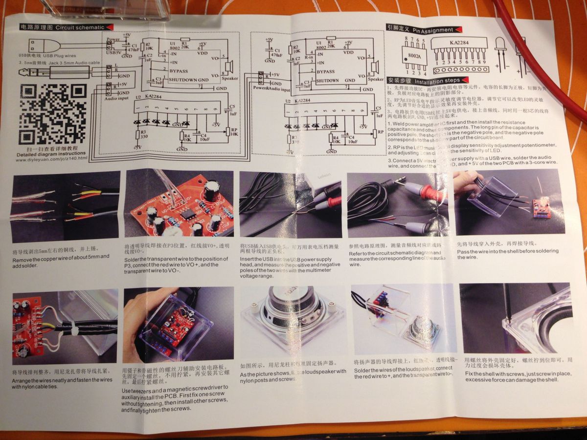

    Prócz powyższych w paczce była również instrukcja - i tu kolejny plus dla sprzedawcy, bo wszystko dobrze przedstawione - włącznie ze schematem, na kolorowej, sporej wielkości kartce.
    Tak przejrzysta instrukcja pozwala nawet początkującemu zrozumienie schematu i powinna zdecydowanie ułatwić montaż - z jednym zastrzeżeniem, ale o tym potem.

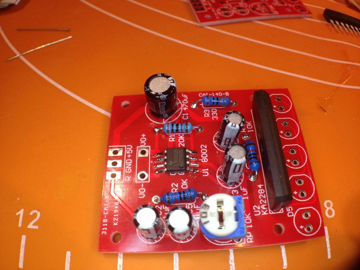

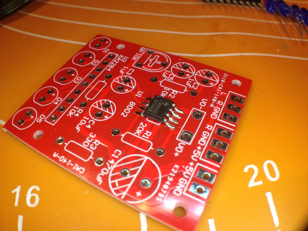

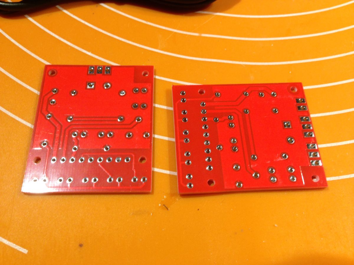

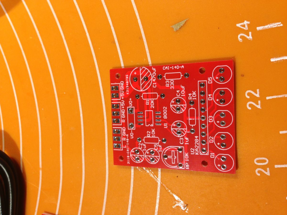

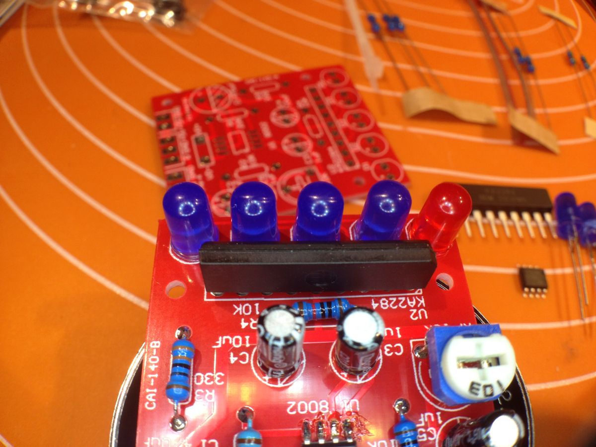

    Załączone płytki (mimo 90% zgodności pomiędzy sobą) są jednak różne - jedna z nich ma zdecydowanie więcej pól do podłączenia przewodów łączeniowych. Nie ma to dużego znaczenia w samym montażu, nie mniej jednak warto pamiętać, że jedna "kolumienka" (zdrobnienie, bo wielkość iście miniaturowa - 6x6x6 cm) jest inna. Pomoże to podczas przygotowywania przewodów oraz pozwoli określić kolejność składania gotowej płytki do obudowy - ta z wieloma przewodami powinna być montowana jako pierwsza - mniej problemów podczas montażu drugiej (tylko jeden przewód będzie nam przeszkadzał ;) ).
    Płytki bardzo czytelnie opisane, wszystkie elementy są oznaczone co do wartości - nawet nie potrzeba schematu aby polutować je poprawnie
    Początkujący może sobie wszystkie elementy rozłożyć tak, by łatwo było odnaleźć potrzebne części i przy okazji ułatwi to zrozumienie montażu mechanicznego.

    Montaż.

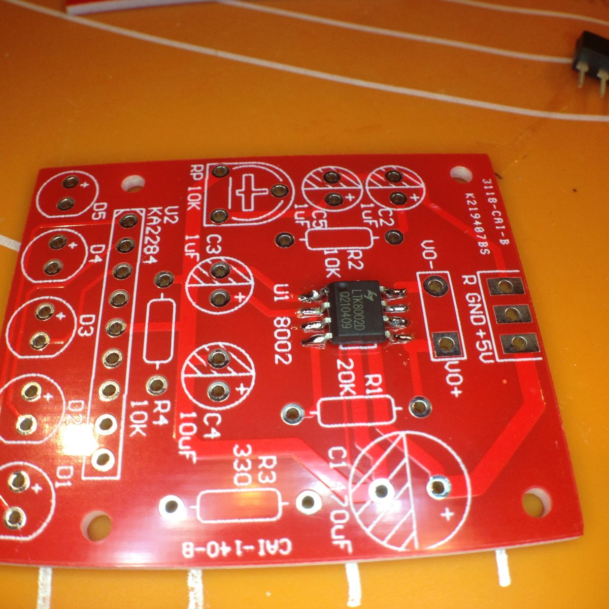

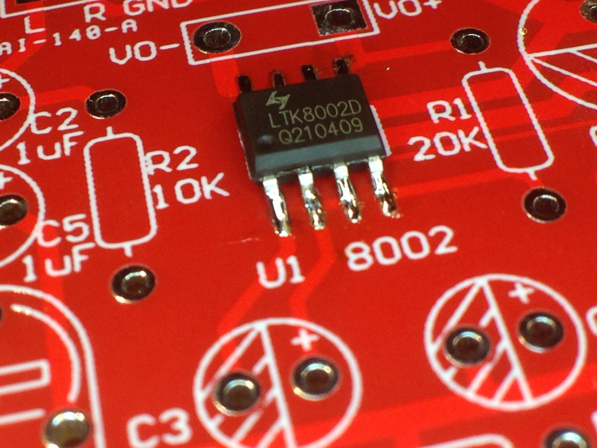

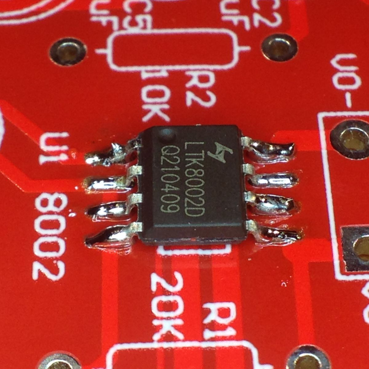

    Montaż należy rozpocząć od lutowania układu SMD - wzmacniacza mocy (no, trochę za dużo powiedziane - wedle DS ta kostka ma zaledwie jeden z kawałkiem wata...)
    W tym celu cynujemy na płytce pada pierwszej nogi ( wystarczy odrobina cyny)
    i ustawiamy układ tak, by jego nóżki ustawione były w połowie padów po obu stronach. Uwaga ! Pierwsza noga jest oznaczona na układzie scalonym maleńkim okrągłym wgłębieniem - musi być więc ułożona po stronie z narysowanym na płytce wycięciem. W razie wątpliwości dobrze jest się zapoznać z systemem numeracji nóg układów scalonych. W skrócie patrząc na układ (ustawiony na płytce nogami do dołu) z góry liczymy nóżki "od kropki" (pierwsza nóżka) w kierunku odwrotnym do ruchu wskazówek zegara.
    W którą stronę obracają się wskazówki zegara trzeba zapytać rodziców lub dziadków... W dobie telefonów czy komputerów coraz mniej używa się tego określenia, a jednak, jak się okazało, jest ono bardzo przydatne... ;)
    Lutujemy :
    Przytrzymujemy delikatnie układ, żeby nam się nie poruszył i ostrym grotem rozgrzewamy cynę aż się stopi i noga "osiądzie" na powierzchni ścieżki.
    Sprawdzamy czy nic się nie przesunęło i ew. poprawiamy (oczywiście po stopieniu cyny), i dopiero gdy wszystko jest równiutko - lutujemy po kolei kolejne nóżki. Należy przy tym uważać by nie przesunąć układu grotem lutownicy! Wystarczy lekko docisnąć grot do nóżki i do nóżki podać drugą ręką odrobinę cyny. Jak tylko się rozpuści odejmujemy drut cynowy i zaraz potem lutownicę. Sprawdzamy jakość lutu (powinien być gładki lekko wypukły - niezbyt gruby!). Gdy jest OK, lutujemy kolejne nóżki. W ten sposób nie potrzebujemy żadnych specjalistycznych narządzi - wystarczy odrobina wprawy i ... spokojne ręce (niestety w moim wypadku - zanik mięśni - nie jest to możliwe, stąd też i luty nie do końca wzorcowe; za co przepraszam).
    W razie kłopotów (np. za duża kropla cyny lub zwarte nogi) należy usunąć nadmiar cyny plecionką (do kupienia w każdy sklepie z elementami elektronicznymi) lub pomóc sobie topnikiem - może być nawet zwykła kalafonia. Zalecana grubość drutu cynowego to 0,7mm - do tego rozmiaru układów smd jest chyba najodpowiedniejszy. Można oczywiście i cieńszym (0.5mm), ale wówczas musimy mieć dwa rozmiary/grubości cyny - do lutowania elementów przewlekanych najodpowiedniejsza jest właśnie 0.7 do max 1mm).
    Starajmy się lutować szybko - lutowanie jednej nóżki nie powinno trwać dłużej niż 1 sekunda (wbrew pozorom to dużo czasu) - po uzyskaniu wprawy i opanowaniu lutownicy (sposób trzymania, docisku, temperatura grota) ten czas będzie jeszcze krótszy... :)

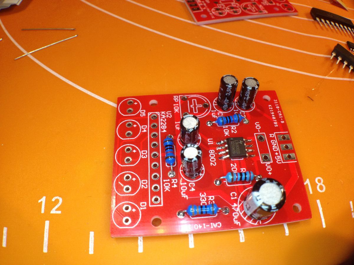

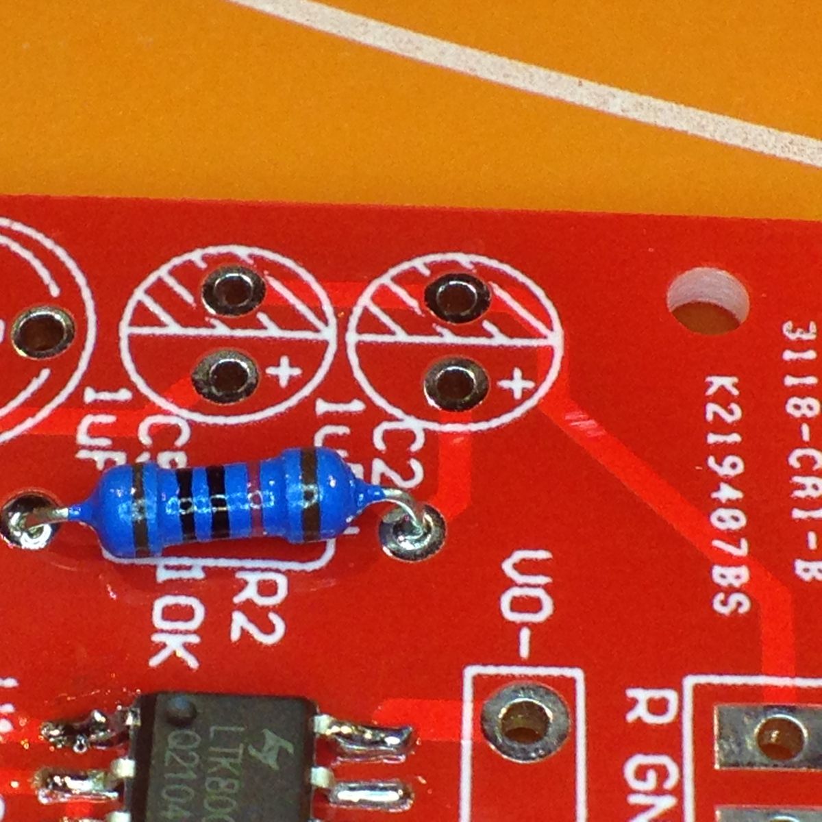

    Dalsze elementy jakie lutujemy powinny być najmniej wystające ponad powierzchnię płytki - ułatwi nam to montaż i lutowanie - płytka po odwróceniu nóżkami do góry nie będzie nam się chwiać - tu dobra rada - podłoże na którym lutujemy dobrze jeśli jest niezbyt śliskie. Nie bez powodu na rynku pokazały się specjalne maty z gumy silikonowej (najczęściej niebieskie) dodatkowo od razu z "korytkami" na śrubki, drobne elementy itp. W moim wypadku zamiast płacić kupę kasy za taką matę w sklepie z artykułami do domu kupiłem za kilkanaście zł. ...stolnicę silikonową. :) Efekt równie dobry - powierzchnia uniemożliwia swobodne przesuwanie płytki a ponadto silikon chroni powierzchnię biurka przed wypalonymi cętkami od cyny czy topnika. Jedyny minus - brak złącza do podłączenia uziemienia i opaski na rękę (podczas lutowania szczególnie wrażliwych na wyładowania elektrostatyczne elementów niezbędne!). Nam jednak - przy korzystaniu z elementów przewlekanych i układów realizowanych na "normalnych" półprzewodnikach (nie na polowych) takie zabezpieczenia są zbędne. Oczywiście gdyby ktoś planował przejść z przewlekanych na smd - trzeba będzie pomyśleć o takiej specjalnej macie.

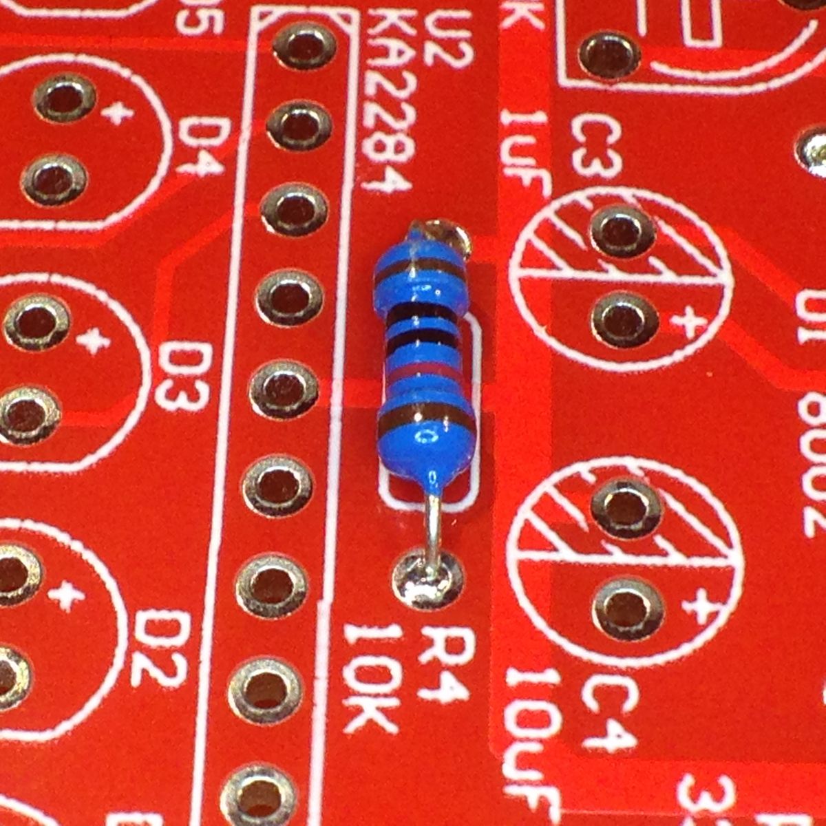

    Tak więc - "najniższe" w naszym wypadku będą rezystory - sprawdzamy ich wartość przed montażem - jeśli nie mamy wykutego na blachę systemu kodu kolorów oznaczającego wartość lub gdy mamy wątpliwość co do poprawności odczytania kolorów - lepiej wspomóc się miernikiem. Czasem trafiają się rezystory o kolorach wyblakłych, co do których można mieć wątpliwość czy to np. zielony czy niebieski...
    Po wlutowaniu rezystorów, czas na kolejne - wyższe. Tu kolejna uwaga - bieguny ujemne kondensatorów elektrolitycznych na płytce oznaczone są polem zakreskowanym, z wyraźnie zaznaczoną kropką od strony minusa lub po prostu oznaczonymi symbolami "-".
    Żeby element nam nie wypadł po odwróceniu płytki do lutowania dobrze jest lekko(!!!) odchylić nóżki na zewnątrz. Nie radzę zaginać bardziej niż to konieczne - gdyby przyszło nam taki element wymienić... sami na siebie będziecie źli. Można zniszczyć grot lub zerwać ścieżkę... a lepiej nie ryzykować. Polutowane nogi odcinamy ostrymi cążkami do cięcia nóżek najlepiej na równi z cyną (nie ścieżką!) ew. z pół milimetrowym (nie więcej) zapasem.
    OK> Jedna z głowy, można się zabierać za drugą. Oczywiscie zaczynamy od układu scalonego SMD - tym razem ręce mniej drżały i luty wyszły poprawniej. Może ciut za dużo jeszcze cyny, ale... może być.

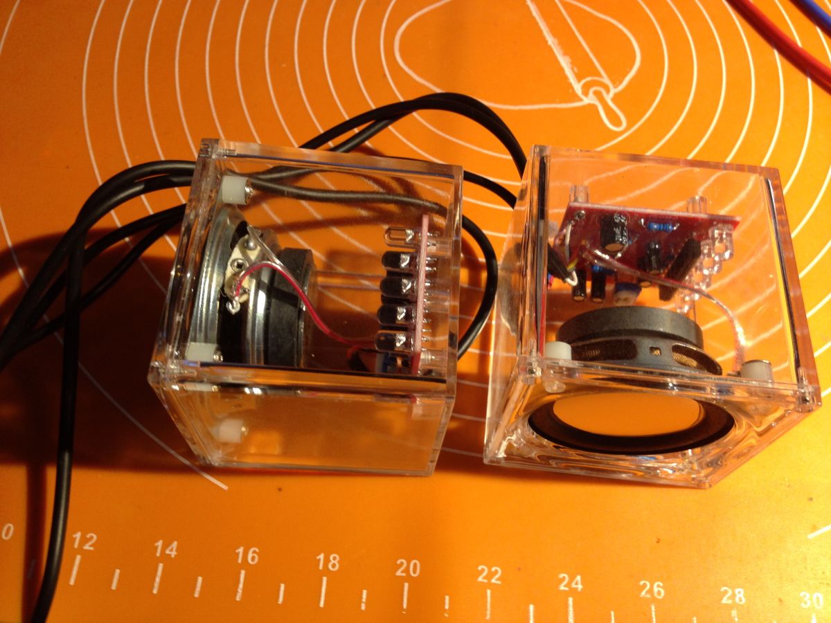

    Po zakończeniu lutowania elementów czas zająć się montażem mechanicznym.
    Wyjaśniło się w jakim celu zamieszczone zostały tulejki plastikowe i dwa rodzaje plastowkrętów; te z dużymi łebkami służą wraz z tulejkami do przykręcenia głośniczków. I tu zgrzyt numer 1... Plastik jest... kruchy. Na tyle, że podczas skręcania (szczególnie właśnie przy dokręcaniu głośników) potrafi chrupnąć i... mocowania nie ma. Klejenie nie wchodzi w grę - albo zniszczymy plastik nieodpowiednim klejem (zmatowienie na pewno wystąpi od klejów typu "Kropelka" i wielu z rozpuszczalnikami organicznymi na bazie toluenu i pochodnych ) - na gorąco również będzie brzydko, a cała atrakcja tych głośniczków to właśnie przezroczysta obudowa... W moim wypadku (lata doświadczenia) udało mi się uniknąć takich niespodzianek, poza jednym słupkiem, który mimo delikatnego dokręcania pękł...
    Udało mi się jednak o tyle, ze odłupany fragment nie był duży i dał się wcisnąć w tulejkę dociskającą kosz głośnika do czoła obudowy. Oczywiście dokręcenie tej śrubki było co najwyżej "dla wyglądu" nie żeby trzymało, chociaż w minimalnym stopniu docisnęło kosz głośnika. Ogólnie biorąc ten fragment całej zabawy z montażem jest najmniej przyjemny. W razie gdyby jednak coś nam odskoczyło, pękło i dokręcić się nie dało, możemy użyć ... lutownicy. Ustawiona na ok. 200*C i z założonym grotem specjalnie do tego celu (nie radzę używać tych do lutowania - raz że resztka cyny - a będzie zawsze - zanieczyści plastik, a dwa że część plastiku spali się na samej powierzchni grota na węgiel i jego oczyszczenie z tego nagaru będzie wysoce uciążliwe. Ja w każdym razie do takiego "spawania" plastiku używam specjalnie do tego przeznaczonego grota. Plastiki typu ABS. polistyren i podobne termoplastyczne dają się w ten sposób "przetopić" a przy wprawie można uzyskać nawet całkiem estetyczne połączenie. (podpatrzone w zakładzie spawającym plastikowe zderzaki samochodowe - tam prócz takich "lutownic" używa się też specjalnych narzędzi wtapiających w plastik odpowiednio powycinane druty stalowe - wzmacniające pęknięcie).

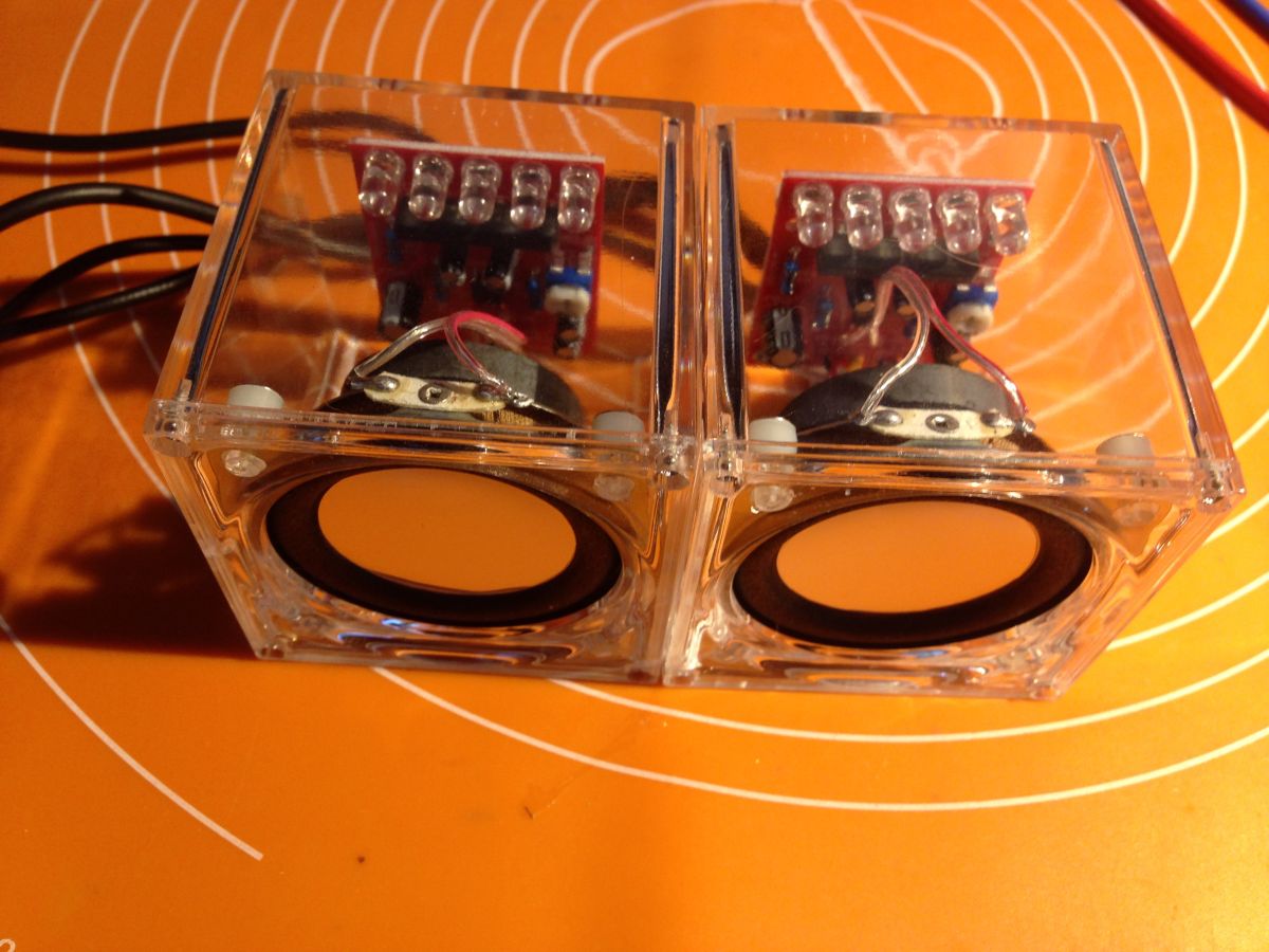

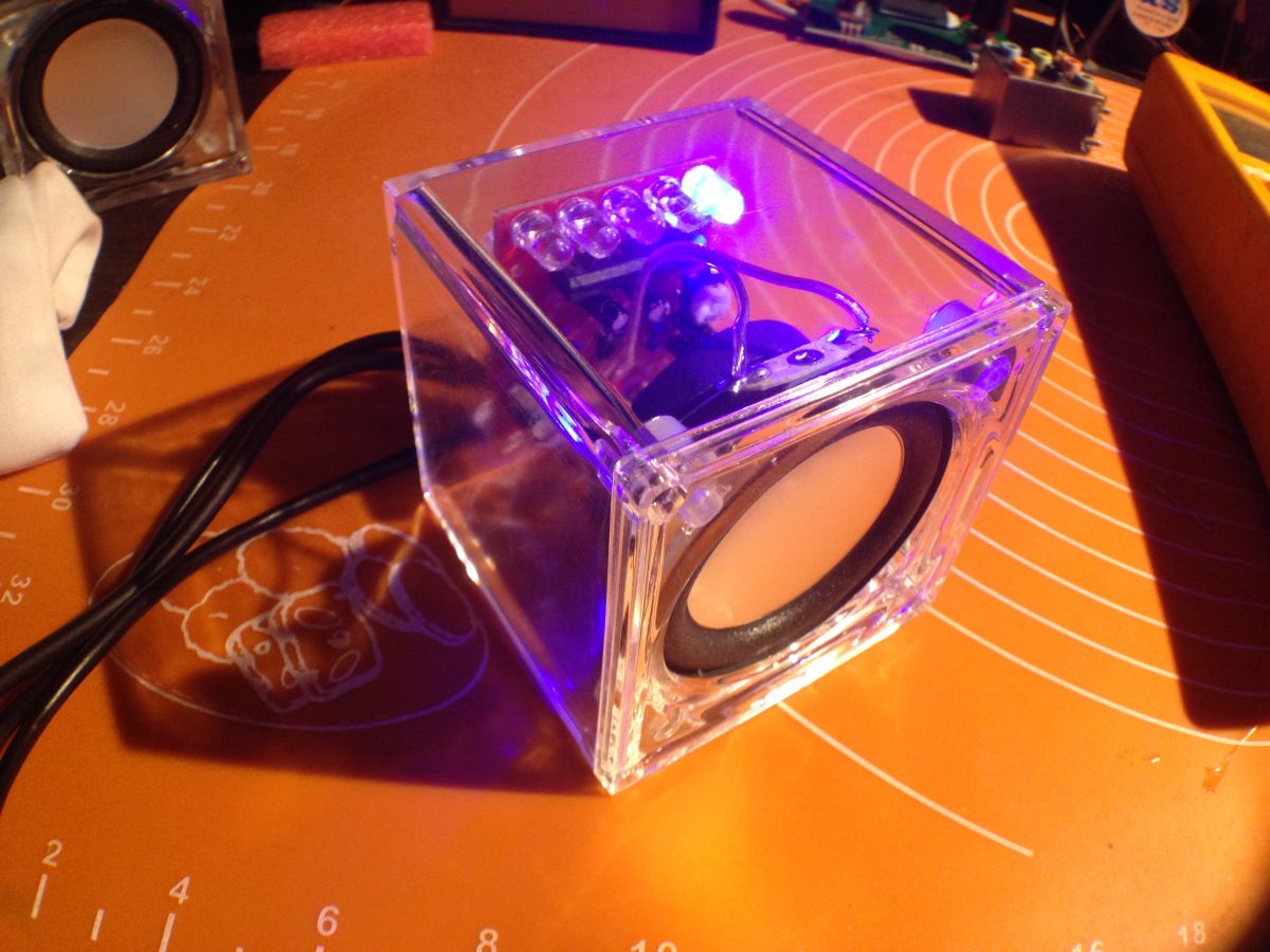

    Całość po złożeniu wygląda ... ciekawie.
    Zwłaszcza płytka z elementami która nadaje obudowie bardzo techniczny i tajemniczy (dla laika rzecz jasna) wygląd.

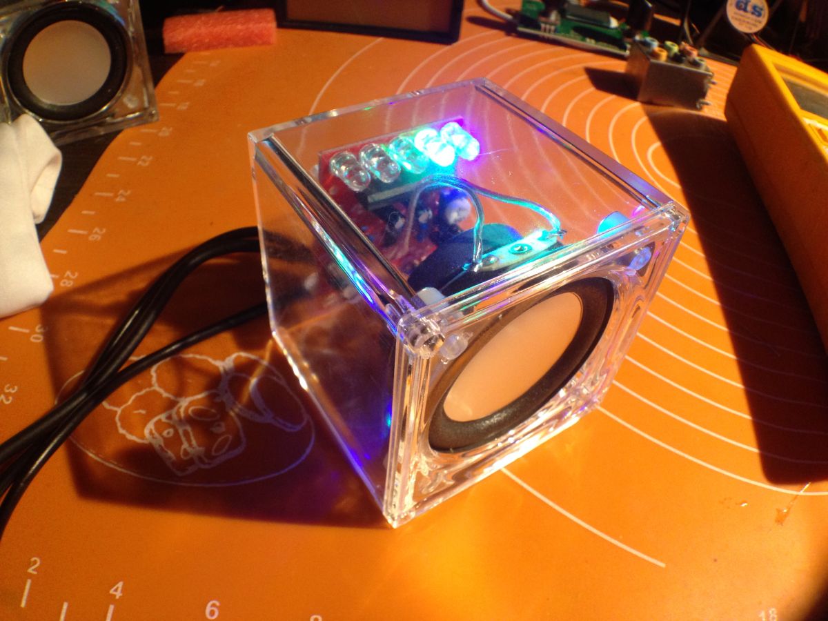

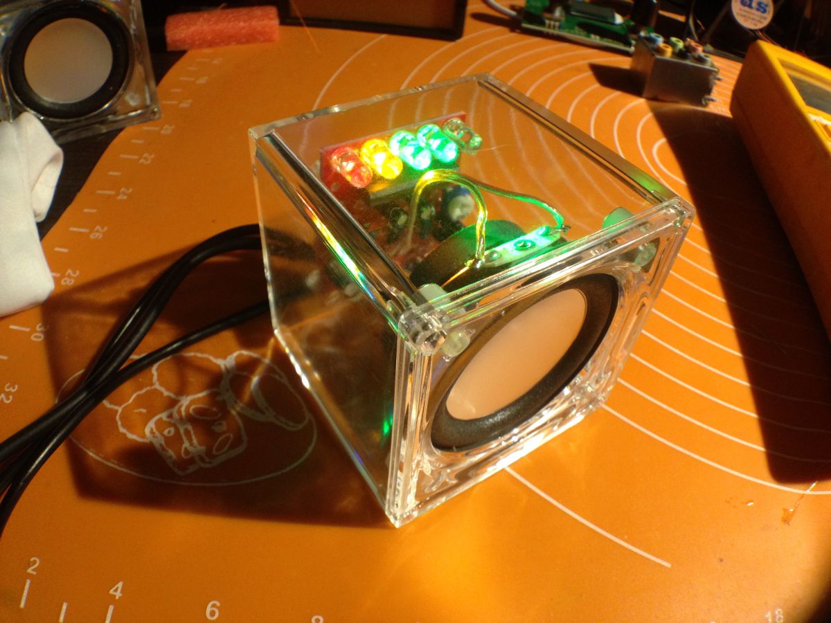

    Tu kolejny zgrzyt - osobiście nie lubię migających niebieskich ledów. W tym wypadku jednak producent wymyślił sobie że da takie wszystkie poza ostatnimi - te na szczęście czerwone. No i niestety - po pierwszym włączeniu szybko rozebrałem obie obudowy, wyciągnąłem (też przykręcone do tylnych ścianek plastowkrętami ale nieco cieńszymi, bo nic nie pękło) płytki i wymieniłem część LED'ów tak by przypominały chociaż (pierwszą niebieską zostawiłem) typowe wskaźniki poziomu sygnału. Tak czy inaczej nie jest to ani wskaźnik (czułość można wyregulować potencjometrem montażowym), ani migotka w stylu iluminofonia - ot takie coś pośrednie; jak ktoś lubi, może zostawić, jak nie może w ogóle nie lutować diod ani sterującego nimi scalaka - pozostanie jednak puste miejsce na płytce - ostatecznie więc postanowiłem pozostawić je , tyle że w nieco większej ilości kolorów.
    Zasilanie jest podawane poprzez kabelek zakończony wtyczką USB. Wydajność zasilacza okazała się niewystarczająca i przy większych głośnościach pierwsze LED (niebieskie) obu wyświetlaczy ... przygasały. Ponieważ - jak wyżej wspominałem - nie za bardzo lubię niebieskiego migania - dało to w sumie ciekawy efekt. Nie drażniący (mnie) aż tak. Możliwe też, że to przygasanie było wynikiem łącznej sumy spadków napięć na LED'ach - przyznam, ze nie zapamiętałem jak to się zachowywało z samymi niebieskimi LED - efekt odstręczający od niebieskich migotek był tak duży, że wyłączyłem zanim jeszcze zdążyłem się dokładniej przyjrzeć.

    Obie kolumienki razem :
