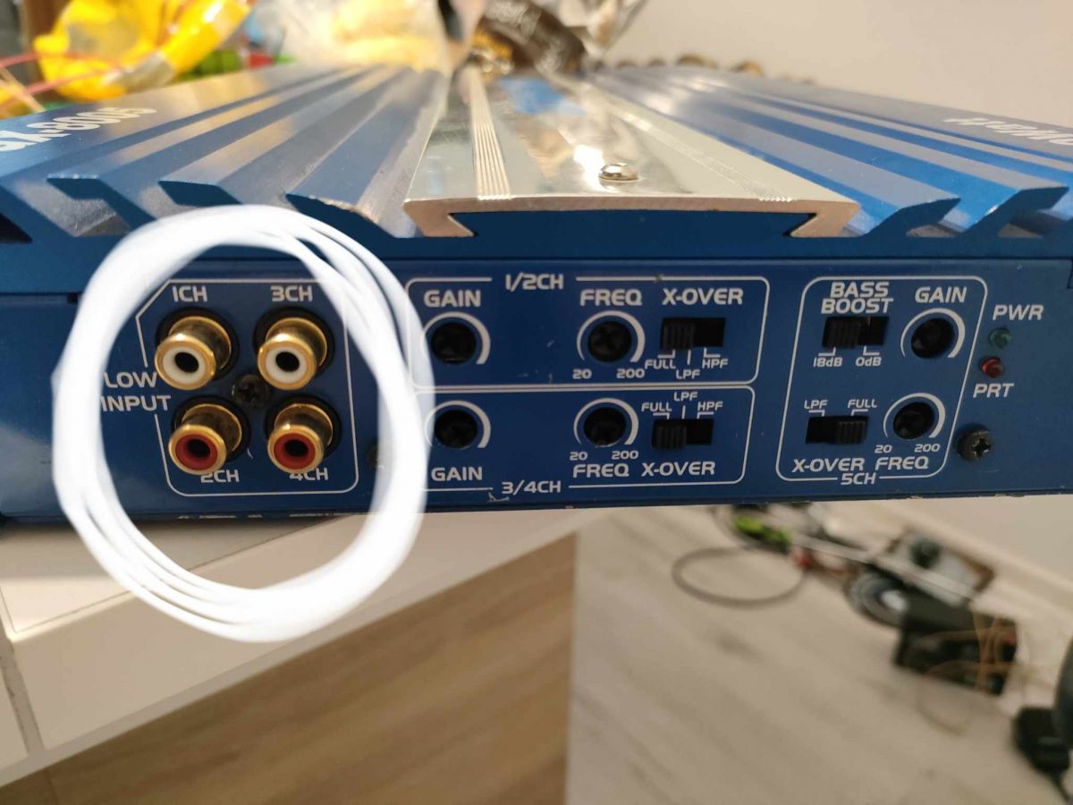

    Cześć. Problem z wzmacniaczem Terminator GX-8005, problem pojawił się nagle. Podczas podłączania subwoofera reaguje, ponieważ słychać takie specyficzne tyknięcie, wszystko jest prawidłowo podłączone a niestety nie ma dźwięku. Proszę o pomoc i nakierowanie co mam sprawdzić. Jestem wstanie wykonać podstawowe pomiary. Dziękuję.

    Zasilanie rozumiem podłączone, co z sygnałem REM?
    Pokaż jak masz to podpięte.

    1 zdjęcie:
    GND - minus
    REM mostek do B+
    B+ - plus
    2 zdjęcie: podłączam sygnał z radia/tunera.
    3 zdjęcie: 1-4 podłączam głośniki, 5 podłączam subwoofer. Wedle opisu widocznego po prawej stronie.
    Myślałem że któreś gniazdo jest uszkodzone dlatego podłączałem wejście 1 do wyjścia 1, wejście 2 do wyjścia 2 itd. Niestety bez rezultatów.

    Ten sam zestaw radia, głośników i subwoofera na innym wzmacniaczu działa.

    Masz dwie opcje, pierwsza problem z sygnałem z gniazd RCA radia , druga to uszkodzony wzmacniacz. Opcję drugą łatwo sprawdzić, odłącz chinche od radia i na włączonym wzmacniaczu dotykaj bolców sygnałowych palcem, tylko skręć GAIN na wzmacniaczu żeby membrany głośników nie odfrunęły, jak wzmacniacz sprawny to będzie słychać buczenie po dotknięciu chincha.
    Jak wyżej wspomniałem:
    Druga opcja z chinch na wszystkich kanałach po kolei niestety nie przyniosła żadnych rezultatów.
    Zauważyłem że podczas podłączania głośników do kanału 1 i 3 słychać ''tyknięcie'' w głośniku, na innych kanałach jest totalna cisza.
