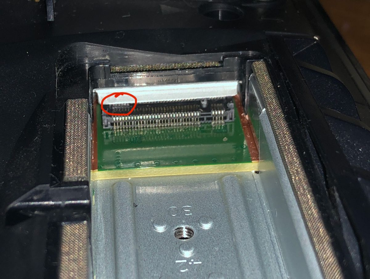

    Witam, prośba o pomoc i pytanie. Do PS5 dokupiłem SSD Legend 960, zainstalowałem i działało, wyciągnąłem, żeby dołożyć radiator, wsadziłem z powrotem ale PS już pamięci nie widzi. Kupiłem nawet kolejną pamięć do przetestowania ale jej też nie widzi.
    Mogłem uszkodzić gniazdo? PS jest jeszcze na gwarancji ale to pewnie zajmie, może można to w jakiś prosty sposób ogarnąć>?
    Z góry dzięki za każde info.

    Zdjecia, dobre zdjecia.

    misiozol mam dodać zdjęcie, że PS nie widzi ssd?
    Na liście pamięci po prostu nie widać podłączonego dysku. Podpinałem go również bez radiatora ale jest to samo.

    A nie przypadkiem zdjęcie gniazda w które wtykasz dysk?

    Zgnieciony i przemieszczone piny we fragmencie gniazda?

    Gniazdo do wymiany. /\

    Lusterko dentystyczne, zgłębnik 45st i można próbować prostować
