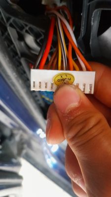

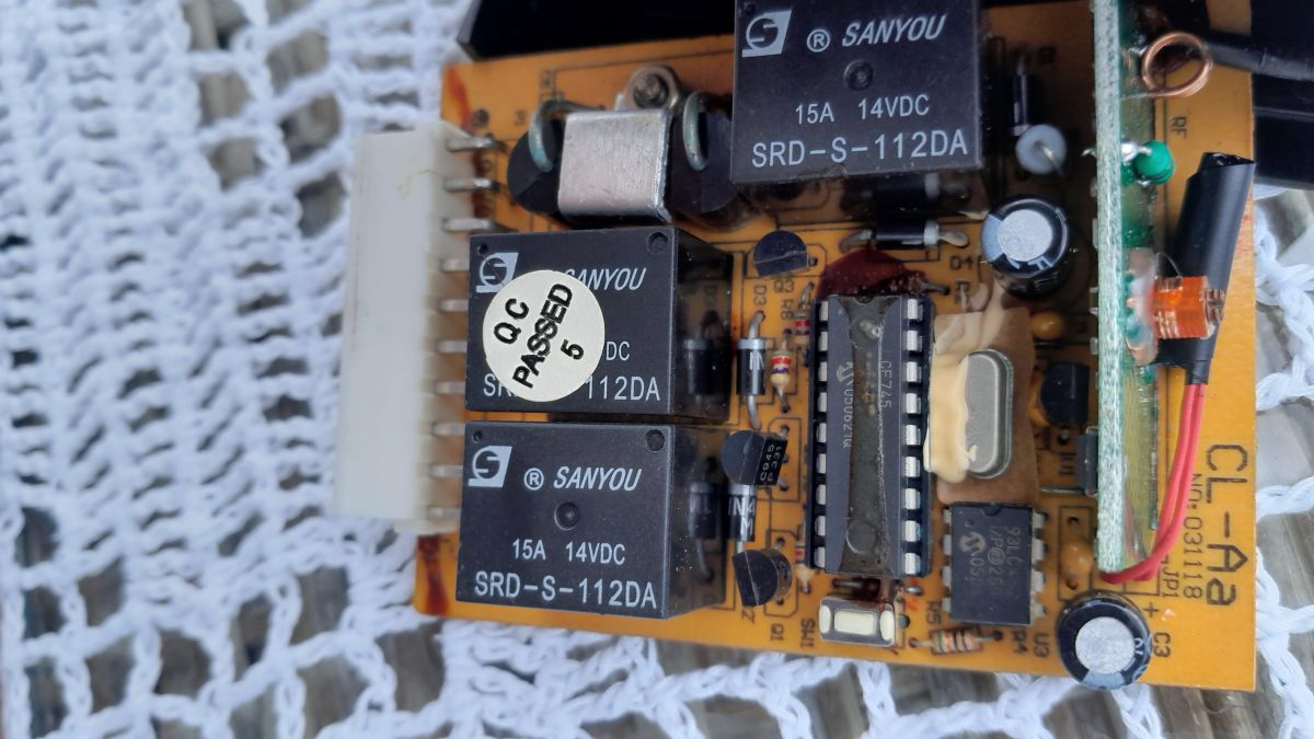

    Mam taki problem - w samochodzie założony jest uniwersalny centralny zamek z pilota - auto jest stare i nie wiem kiedy centralka zostało dorzucona. Auto miało oryginalny centralny z kluczyka.
    Piloty padły i moje pytanie czy można dokodować piloty z innego uniwersalnego centralnego.
    Kupiłem taki z ładnymi pilotami sądząc, że uda się przełożyć centralkę jednak ta nowa ma więcej pinów na wyjściu i pomyślałem, że jeżeli stara działa prawidłowo to może dokoduję te piloty z nowej do starej.
    Nie mam instrukcji od starej - rozebrałem i jest tam obok procka taki mały przycisk - czy może wystarczy go nacisnąć i nacisnąć przycisk "otwarcia" na pilocie?
    Może jakieś podpowiedzi - w załączniku zdjęcia starej centralki.

    spinacz
    Kolego zdecydowanie prędzej podłączysz nową centralkę z pilotami niż dokodujesz do starej te piloty.

    spinacz
    Nie powinno się nic stać ale napewno nie dodasz tych pilotów do starej centralki. Patrząc na stara centralkę od strony druku idzie dojść do tego jakie przewody za co odpowiadają.

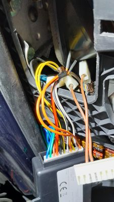

    Próba dodania pilotów nie udała się - teraz przyszedł czas na przepięcie centralki - tylko zastanawiam się, czy dawać nowe przewody, czy podpiąć do nowej kostki stare piny.
    Te niemieckie piny jakby lepsze były :)

    spinacz
    Dla pewności pokaz instrukcję nowego sterownika i czy brązowy nie rozchodzi się na dwa brązowe?
    Na 99% musisz podłączyć kolor w kolor.
    Niebieski i zielony będą zbędne na 99%

    Brązowy na dwa - czyli na kierunki - tak jak jest w starym. Jak będzie czas w tygodniu, to ogarnę temat z wymianą na nowy sterownik i zobaczymy :)

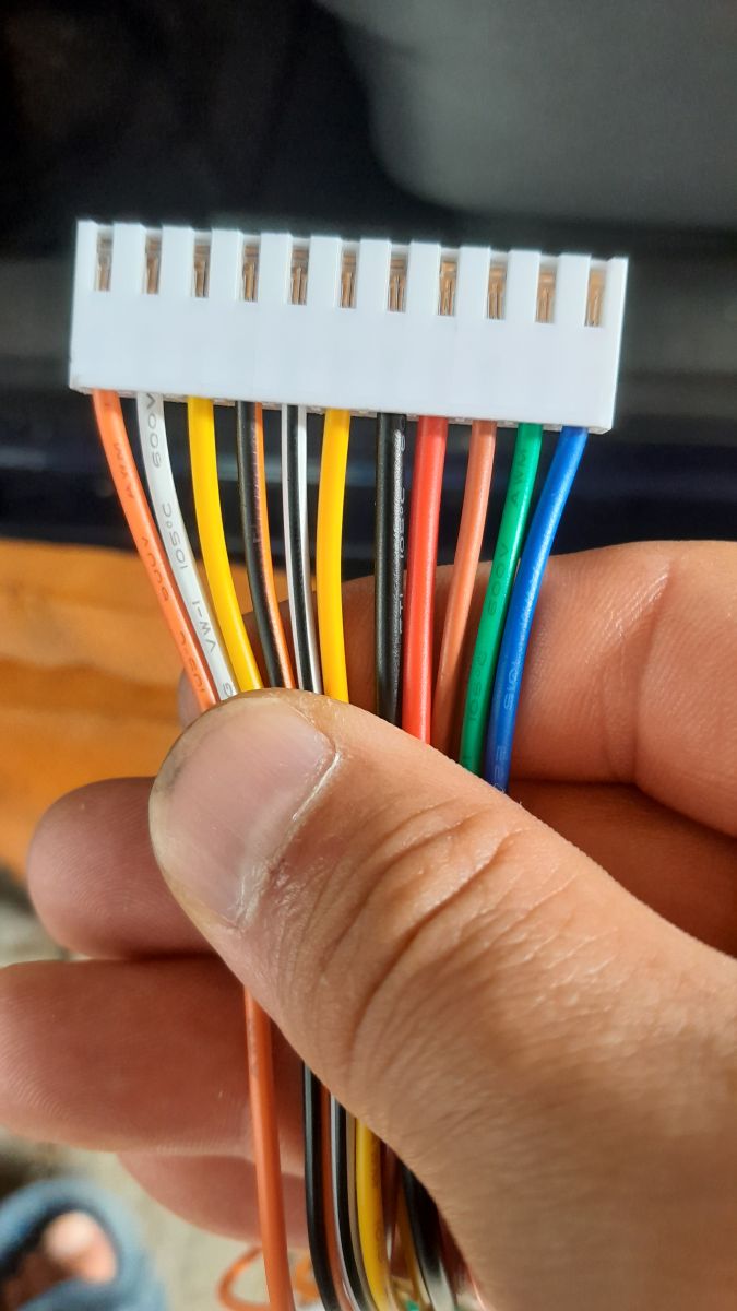

    Właśnie przełożyłem kable i mam zagadkę. Oba przyciski na pilocie otwierają drzwi, a nie zamyka żaden. Pomarańczowy i pomarańczowo czarny nie są podpięte, więc coś jest nie tak... Już jest ciemno i nic nie wymyślę. Może jakieś podpowiedzi od czego jutro zacząć. Wieczorem mam tylko godzinę zanim będzie totalnie ciemno. Kodowanie nowego pilota do starej uniwersalnej centralki centralnego zamka Kodowanie nowego pilota do starej uniwersalnej centralki centralnego zamka

    Weź probówkę 12v i przyłóż przez nią albo plus albo minus do instalacji. Dowiesz sie jakie to dokładnie sterowanie i na którym zamyka a na ktorym otwiera. Potem konfigurujesz według schematu.

    Pokaz jak podłączone są w instalacje przewody biały biało czarny żółty żółto czarny.

    Centralka gdzie ma przewody wpięte sterujące? Do zamka drzwi kierowcy czy do przełącznika na panelu sterowania szyb?

    Szyby są na korbkę - a jak są wpięte kable to może dziś wieczorem zerknę i posprawdzam.
    Nie wiem jak rozebrak deskę pod kierownicą ale udało mi się namierzyć Żółty i żółto czarny idą do masy a na białym i ɓiało czarnym jest napięcie i idą chyba do centralki zamka gdzieś nad pedal gazu Więc kable poplątane Czy jak żółte podepnę pod napięcie to zadziała? Byłoby poprawnie ze sterowaniem plusem.
