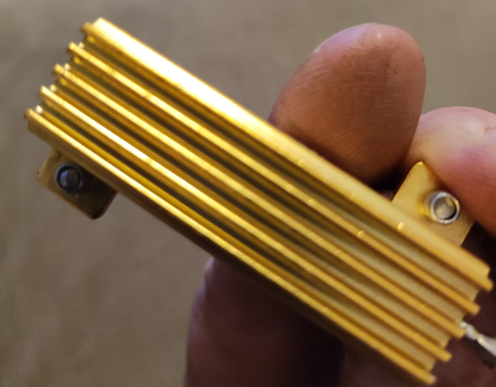

    Mam tak mały problem chodzi o rezystor drutowy firmy RCD.w układzie równoległym pracują cztery sztuki i jeden z nich skończył żywot czy jest możliwość zdobycia takiego rezystora lub coś podobnego. Proszę o pomoc w postaci informacji lub zakupu takiej cześci jak ktoś posiada na stanie

    Może po rozmiarach i sposobie mocowania z innej firmy coś wykapujesz, bo nie znamy wymiarów Twojego rezystora:
    Link
    Bo są i 200 Wat o podobnym wyglądzie ale chyba za długie dla Ciebie:
    Link

    Długość nie ma znaczenia, bo jest miejsce na większy. Liczy się tylko parametry pracy, bo z oznaczeń wynika, że jeden rezystor ma moc 50 Wat, a ty proponujesz jeden o mocy 200 Wat. Dodatkowo, 3*50 = 150 Wat nie pasuje.

    Nie proponuję, myślę, tylko jak Ty, że Twój jest 50W, sądząc po ilości mocowań i po wyglądzie podłączeń roboczych z produkcji innej firmy, proponuję abyś podał wymiary lub sam dopasował po wymiarach gdy nie można znaleźć katalogu i symboli oznaczeń tego co masz. Tu masz wymiary innej firmy:
    Link
    Link
    No to jak masz katalog i z oznaczeń Ci wychodzi, że 50 Wat to kupuj 50Wat i w czym rzecz? Po co w takim razie Ci szukam katalogu jak go masz? 20 omów różncy z 200 to 10% a nie wiemy ile tolerancji przyjmuje Twój obwód bo go nie znamy, więc odpowiedzialności nie przyjmiemy za wstawienie 220 omów zamiast 200. A w ogóle gdy on będzie równolegle z trzema to % błędu się zmniesza, więc wstawiłbym i tyle... A jak jest miejsce to wstawiłbym i moją ostatnią propozycję a wtedy oporność byłaby dopasowana idealnie a nie wiem co jest ważniejsze dla Ciebie, oponość dopasowana czy Waty dopasowane, myślę, że oporność jest ważniejsza niż waty przesadzone?

    Kolega Dizmar proponował CI nawet 300W - bo jak nie podajesz jaki wataż Ci potrzebny do czego to, w jakim obwodzie, jaki schemat itd itp. i jakie wymiary ma Twój rezystor to nikt Ci dokładnie nie powie co masz i co Ci polecić... Dobrze, że chociaż na zdjęciu znalazły się Twoje palce, to po ich grubości można wywnioskować, że rezystor ma około 50W chociaz tak do końca to i tego nie można stwierdzić bo jak rezystor trzyma dzieciak lub ktoś dorosły z grubymi palcami to różnica w wymiarach na zdjęciach bez przyłożonego przymiaru kreskowego może być o cały centymetr lub więcej... A czasem centymetr robi różnicę zwłaszcza w grubości... :)
