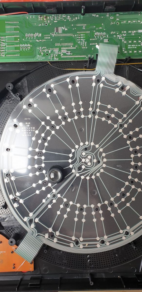

    Urządzenie nie działa. To jest tablica do rzutków. Zasilanie pochodzi z osobnego zasilacza o napięciu 5.0V i prądzie 1.0A, co daje moc 5.0W. Do płyty głównej dochodzi zasilanie. Po włożeniu wtyczki od zasilacza, element na płycie głównej rozgrzewa się, co widać na zdjęciu. Co to za element ZD1 733A i co może być przyczyną?

    Jest to dioda zenera 5,1V 1W, grzanie świadczy o uszkodzeniu bądź złym zasilaniu.

    Czy to dioda Zenera? Zaznaczyłem element na płycie, a zasilacz jest oryginalny o takich parametrach: 5.0V=1.0A 5.0W.

    Wymieniłem Diodę zenera nie grzeje się ale dalej brak reakcji nie działa
