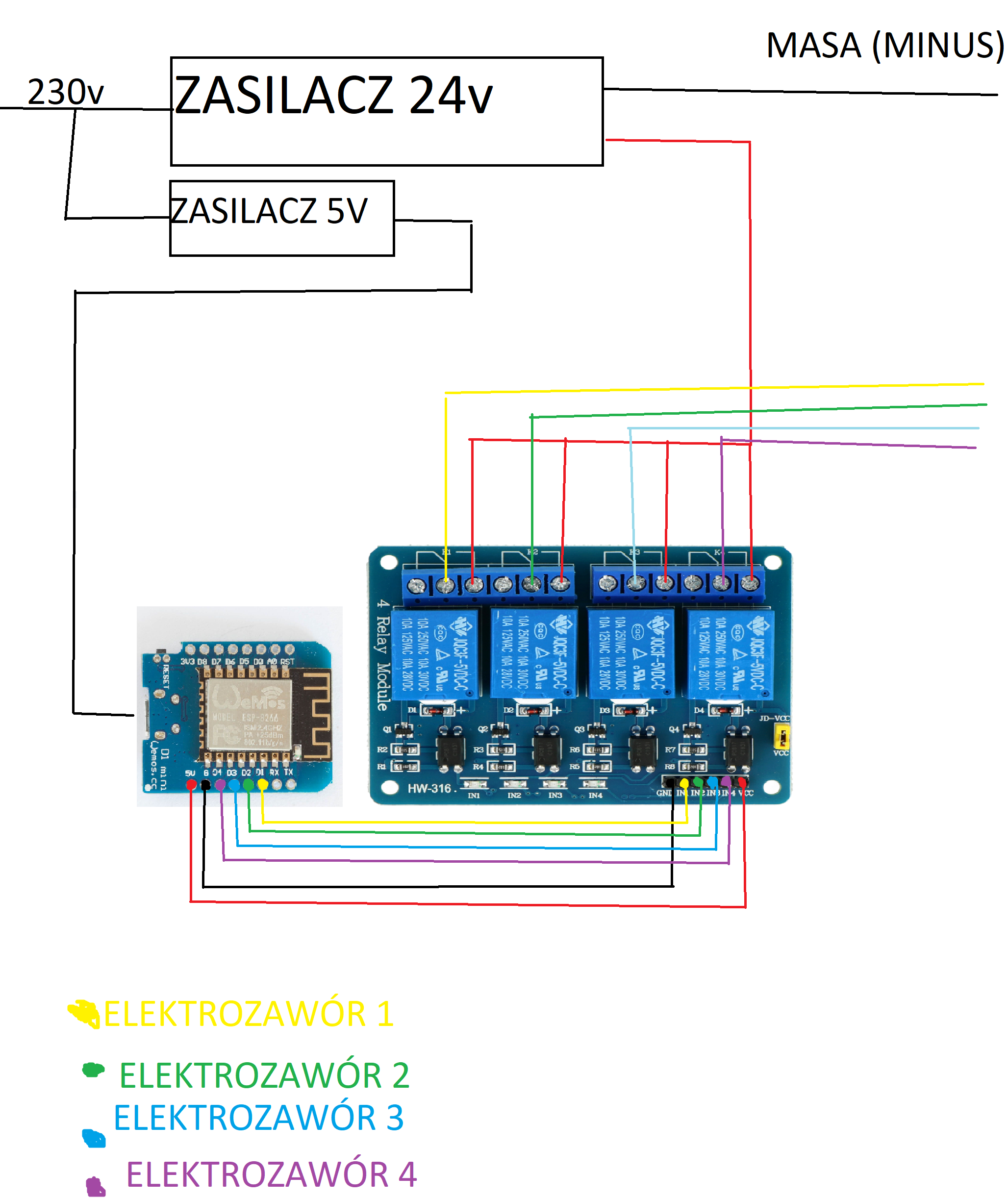

  • Witam. Chciałem podzielić się z wami moim projektem opartym o ESP8266. Projekt działa z aplikacją Blynk lot(W załączniku przesyłam krótką konfigurację aplikacji i kodu)
    Części potrzebne do budowy projektu to:
    WeMos D1 mini
    Przekaźniki 4x(lub dowolna ilość)
    Zasilacz 24V
    Zasilacz 5V
    Przewody arduino
    Elektrozawory 4x(lub dowolna ilość)
    Podłączenie płyta a przekaźniki to:
    VCC -5V
    IN4 - D4
    IN3 - D3
    IN2 - D2
    IN1 - D1
    GND - G
    Poniżej przedstawiam schemat podłączenia.
    Podlewanie ogrodowe na Wemos D1 Mini ESP8266 sterowane z Blynk lot

  • #3 20675549
    metalMANiu
    Najważniejsze, że działa.
    Ja bym jednak unikał zasilania płytki przekaźników poprzez Wemos. Przekaźnik (zwłaszcza o niskim napięciu cewki) pobiera dość duży prąd przy załączaniu. Może to prowadzić do spadku napięcia zasilającego mikrokontroler.
