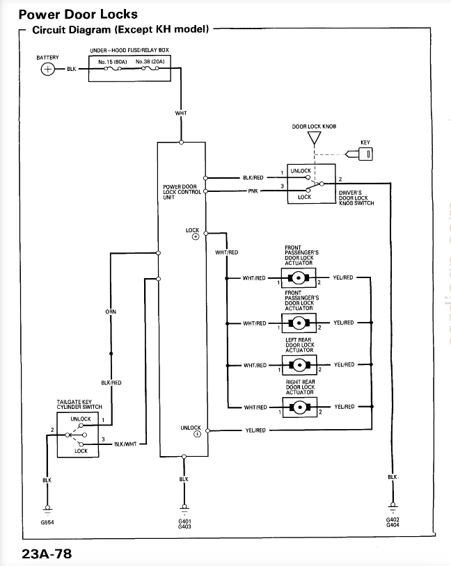

    Hej!

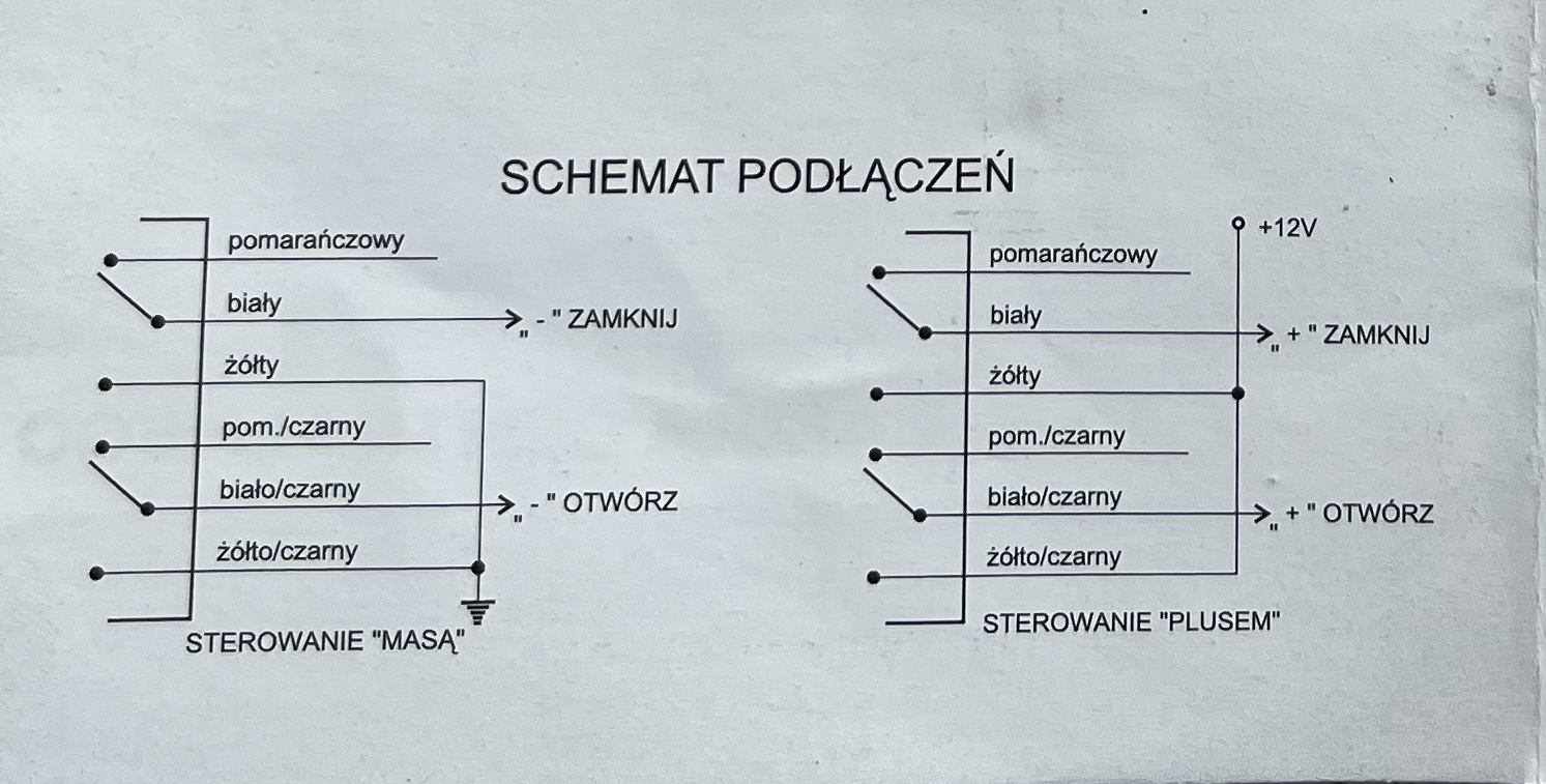

    Chcę założyć w Accord V Aerodeck dodatkową centralkę na sterowanie zamkiem centralnym z pilota. Jak rozumiem, w Aerodecku oryginalny sterownik/centrala znajduje się w drzwiach kierowcy, a sterowanie odbywa się przez masę. Czy ktoś zna kolory, do których należy się podłączyć z nową centralą? Czy aby podłączyć mruganie migaczami, muszę ciągnąć przewody gdzieś pod deskę rozdzielczą? Jeśli tak, to gdzie najlepiej się podłączyć?
    Dziękuję i pozdrawiam!
  • #2 20674155
    tomtomek
    Prosze o pomoc w okresleniu czy na zalaczonym schemacie sterowanie centralnym zamkiem jest za pomoca masy czy plusa a takze o podpowiedz z czego to wynika.
    Dodatkowo prosze o informacje do ktorych przewodow podlaczyc sterowanie. Czy bedzie to Czarno-Czerwony oraz Rozowy?
    Samochod to Honda Accord Aerodeck V 1997 rok.
    Accord V Aerodeck - centralka zamka centralnego - jak podlaczyc Accord V Aerodeck - centralka zamka centralnego - jak podlaczyc
    Pozdrawiam,
    T
    #3 20674212
    milejow
    Sterowanie masą, tak wynika ze schematu (na przełącznik we wkładce zamka podawana jest masa którą ten rozdziela na przewody sterujące) Kolory jak piszesz
    #4 20674215
    spinacz
    Sterowanie masą, przecież widać że przełączniki podają sygnał z masy.
    Sterowanie z pilota do przewodów czarno-czerwony, czarno-biały.

    Dziekuje bardzo za pomoc i potwierdzenie. Pozdrawiam.
