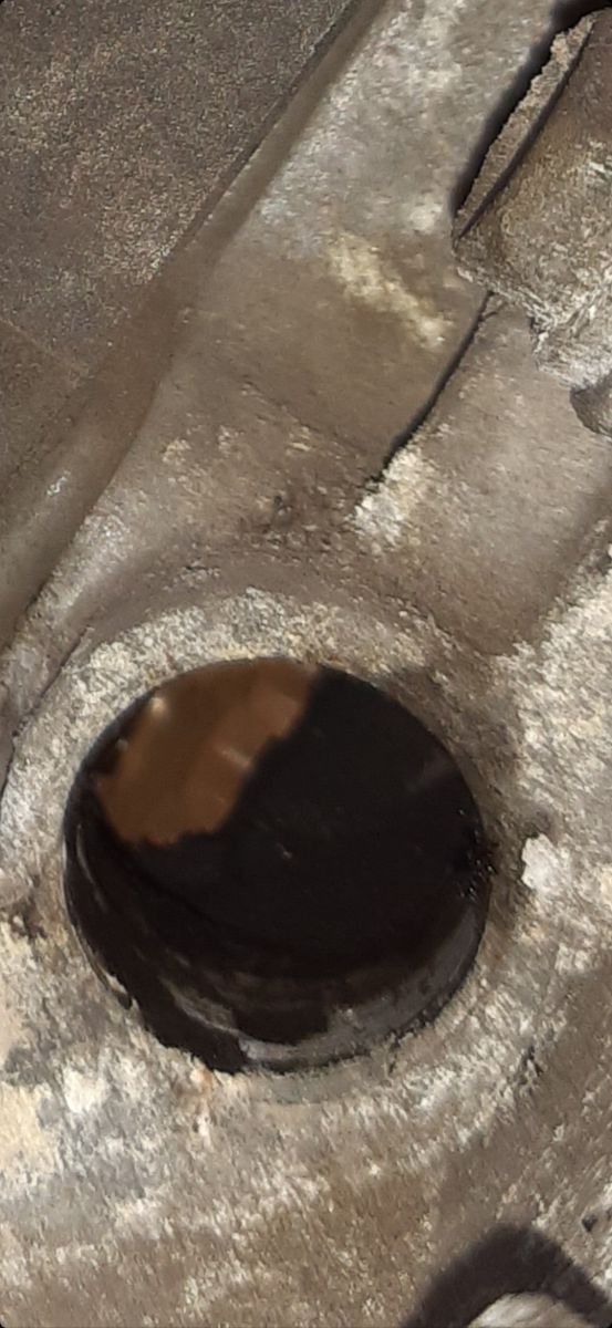

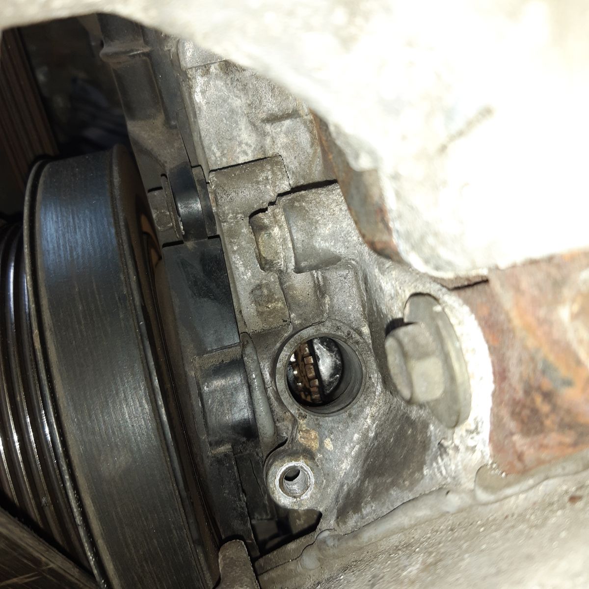

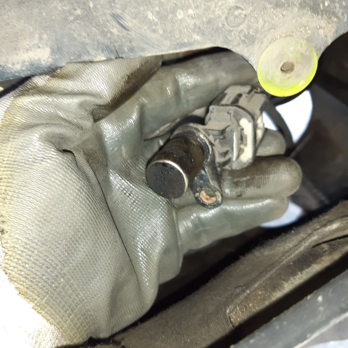

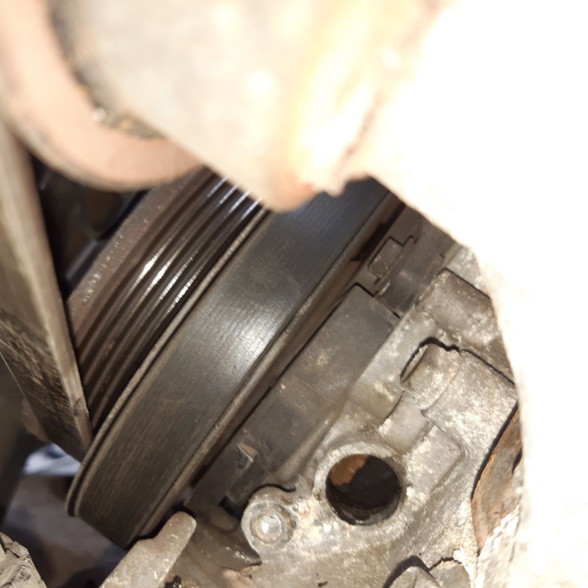

    EGR - schemat, zasada działania, testowanie Corolla 2.0 d4d 116HP EGR - schemat, zasada działania, testowanie Corolla 2.0 d4d 116HP Słuchajcie coś mnie tknęło i wymienilem czujnik położenia wału korbowego, auto odpala lepiej, niestety przez fatalne dojscie do miejsca tego czujnika dopiero w domu zauważyłem na zdjeciach z telefonu ze jest tak 3/4 otworu zalepione syfem. Jak to wyczyscic? Mozna wepchnąć do środka czy później dostanie się to z powrotem albo gorzej w tryby kola zębatego? EGR - schemat, zasada działania, testowanie Corolla 2.0 d4d 116HP EGR - schemat, zasada działania, testowanie Corolla 2.0 d4d 116HP

    Po pierwsze to tam rozrusznik marnie kręci i prawie cały prąd zabiera. Pod drugie olej w ogóle masz w tym silniku? Zmieniasz go czasem? Przecież ten czujnik to w skrzyni korbowej siedzi.
  • #11 20686667
    Shizo
    Nagram jutro jak odpala na zimnym to zobaczysz ze rozrusznik kreci duzo lepiej. Olej mam (syntetyk valvoline) zmienialem w maju, dolewałem ciut po tej przygodzie z powrotem z wakacji ale w sumie nie brakowalo. W skrzyni korbowej jest olej to dlaczego taki czujnik nie ma zadnego uszczelnienia??? Czegoś tu nie kumam... EGR - schemat, zasada działania, testowanie Corolla 2.0 d4d 116HP Nie wiem dlaczego taki drwiacy, ze co ze stare auto? Mam kase na prawie nowe ale same ulepy w Polsce w chorych cenach to dłubie przy toyocie żeby jeszcze pojeździła troche
  • #12 20686709
    ociz
    Mój błąd. Czujnik jednak siedzi przy kole pasowym rozrządu.
  • #13 20686715
    johnny833
    Właśnie miałem to pisać. 😁
  • #14 20686720
    Shizo
    To co radzicie, czyścić tam ten otwór jesli tak to czym i jak zeby nie napaprać gorzej?
  • #15 20686767
    johnny833
    NIe wiem co tam chcesz czyścić. Normalnie to nie powinno być tam nic oprócz pyłu ,no może trochę oleju z simeringa. Temat jest prosty .Jak tam coś wlejesz czy wdmuchasz, to wszystko poleci w rozrząd. Chyba zostaje ci tylko odkurzasz z dorobioną końcówką.
  • #16 20686793
    Shizo
    Jutro tam zajrzę z lusterkiem bo mi na zdjeciu wyglada ze tam jest jakis syf, odkurzacz mam samochodowy to spróbuje

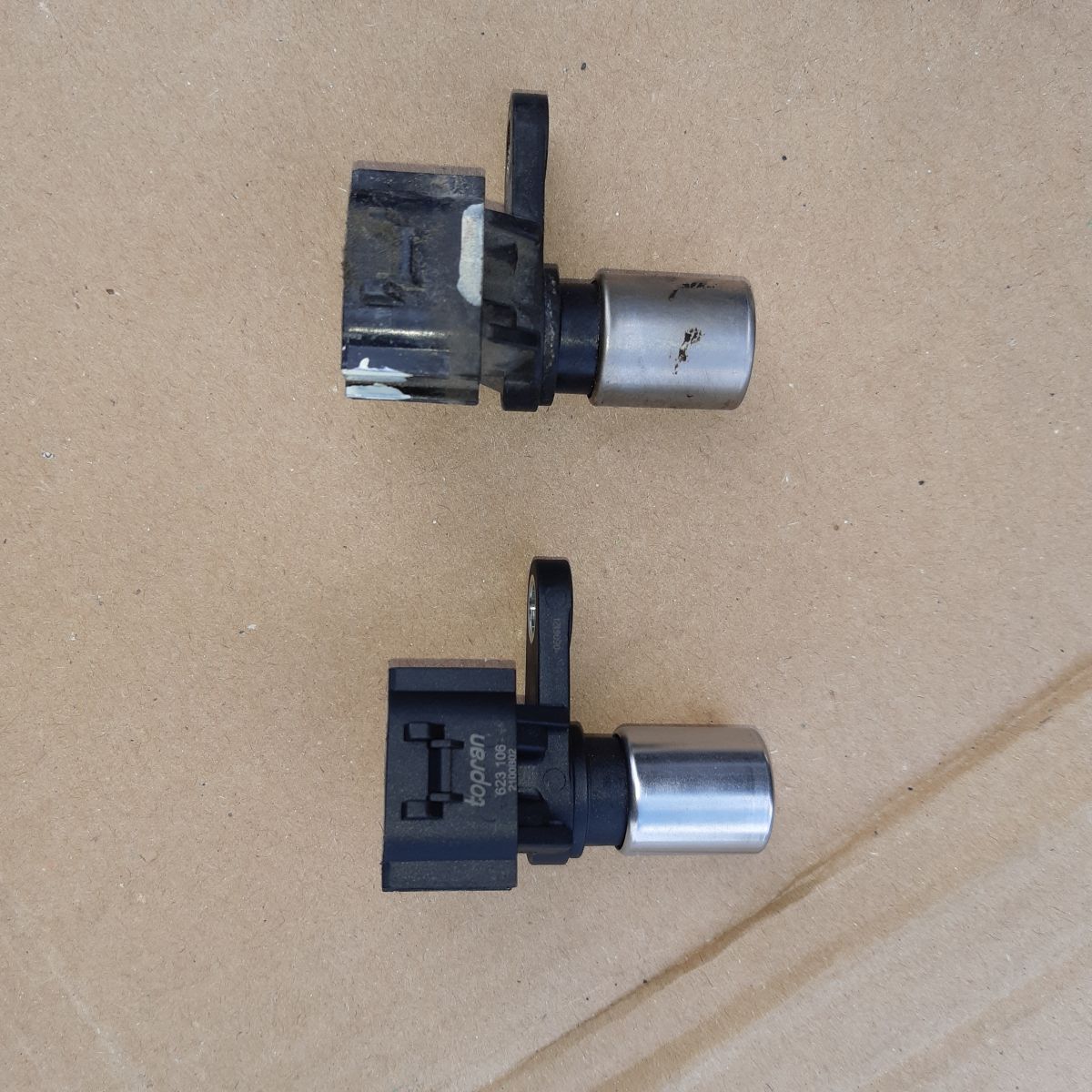

    dokladnie, Twoja podpowiedz wzialem pod uwage i podpytałem jeszcze jednego znajomego mechanika. Ten czujnik stary pomierzylem multimetrem w domu i wydaje sie być sprawny nawet po podgrzaniu suszarka ale mialem nowy wstawilem nowy. Nowy Toprana o wiele slabszy ma magnes co w sumie (o.ile dziala) mniej będzie przyciagal opilki ale z kolei jak sie zabrudzi moze gorzej działać w przyszlosci. Zobaczymy, umiem juz tam w miarę szybko zajrzeć wiec moge czyścić nawet raz w roku.

    Ogolnie doczyscilem to miejsce na czujnik wału i wyglada inaczej niz myslalem, jest tylko taki cienki wieniec zębaty a polowa otworu nie byla zatkana tylko jest tak wyprofilowana obudowa a byla po prostu brudna troche. EGR - schemat, zasada działania, testowanie Corolla 2.0 d4d 116HP
