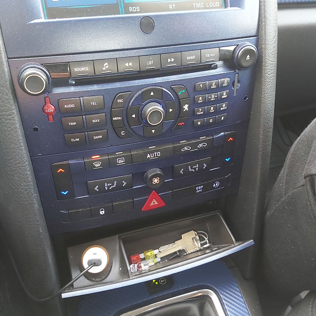

    Mam pytanie. Ponieważ głośniki się skończyły i bardzo charczą. Chcę kupić głośniki i nie wiem, czym mam się sugerować. Nie znam się na tyle. Wielkość i głębokość znam - 165 mm a głębokość 49 mm lub grubsze z dystansami. To już wiem. Chcę, żeby ładnie grały na oryginalnym radiu. Nie dokładam żadnej tuby czy coś w tym stylu. Chcę tylko wymienić na nowe w drzwiach, ewentualnie jeszcze w podszybiu.
    W przednie drzwi jednodrożne nisko tonowe?
    W tylne jedno czy dwudrożne?
    Jaka moc?
    Moje autko to Peugeot 407 sedan 2008 r.
    Pomocy, bo nie da się słuchać 😪

    Jaki budzet przewidujesz?
    Na przod zestaw 2 drozny 165 plus tw ze zwrotnica pasywna.
    Tyl juz kwestia gustu, moga byc niskotonowe lub woofery polaczone z tw. Nie wiem gdzie z tylu sam tam glosiniki ale jesli sa drzwiach na dole to woofery normalne, a jesli w polce to moga byc w polczeniu z tw.
    Sugerowac sie moc RMS, jak bez wzmacniacza to max do 80 RMS, mocniejszych nie ma sensu.

    Na przod tylko zestaw 2 drozny odesparowany mam tu na mysli:
    Woofer w drzwiach i tweeter w podszybiu polaczone razem poprzez zwrotnice pasywna lub jesli chcesz inwestowac w radio z procesorem dzwieku to wtedy mozna zrobic na zwrotnicach aktywnych ale to juz znacznie zwieksza koszta.
    Dlaczego tak a nie inaczej?
    Niskie czestotliwosci maja inne wlasciwosci przenoszenia dzwieku, dlatego subwoofery daje sie w takie miejsca gdzie nie przeszkadzaja bo i tak bedzie je dobrze ucho zbierac i przy dobrych ustawieniach nawet nie bedziesz wiedzial gdzie ten subwoofer jest. Dlatego woofery daje sie nadole w drzwiach, aby dzwiek lepiej rozchodzil sie po samochodzie.
    Natomiast wysokie tony, nie rezonuja tak jak niskie tony poniewaz maja duzo mniejsze cisnienie. Zatem musza byc ukierunkowane w strone towich uszu, dlatego zamontowane sa w podszybiu aby byly jak najblizej wysokosci twojego ucha.
    Co za tym idzie wlozenie woofer z tw w jednej obudwie nie ma sensu bo nie bedziesz slyszec tych wysokich dzwiekow bo uszy masz znacznie wyzej niz stopy.
    A wiec jesli chodzi o tyl samochodu to jesli drzwi na dole to tylko woofery, a jesli sa umieszoncze w polce bagaznika to mozesz dac woofer plus tweeter w jednej obudowie.
    Z tego wszystkiego co opisalem Ci tutaj jak zobaczysz na kolumny do domu, w nich latwo widac ze to Tweeter jest na samym szczycie kolumny, tak aby byl jak najblizej twojego ucha.

    Radia nie zmieniam bo jest oryginalne. A w peugeocie mogę zmienić na androida ale stracę wtedy niektóre opcje dlatego zostaję oryginał.
    A pytanie odnośnie zwrotnic.
    Pierwsze to czy w aucie orginalnie nie ma już ich.
    Hmmmm. Kupować cały zestaw czy mogę kupić tylko na dół niskotonowe (woofery) te jednotonowe bo te na podszybiu ładnie cykają.
    I w razie co na jakie dane zwracać uwagę do oryginalnego radia. By nie przepłacać bo za mocne pewnie nic nie dadzą. Oprócz wymiarów bo mają być 165

    W samochodzie seryjnie nie ma zwrotnic, są tylko kondensatorki przy wysokotonowych na podszybiu. Jeśli grają dobrze, to nie ma sensu ich wymieniać.

    Po specyfikacji glosinkow niczego sie nie dowiesz specialnego, jedyny paramet na ktory musisz zwrocic uwage to RMS, aby nie byl wiekszy niz 80 RMS ( ta moc podawana na pudelkach jest przewaznie dla Calego zestawu wiec idealnie pod radio) , tylko musisz patrzec tylko na wartosc RMS reszta podawana w watach nie ma znacznia.
    Mozesz popatrzec na zniekrzsztalcenia ale raczej Ci to i tak nic nie powie, bez osluchania duzej ilosci glosnikow. Ale jak bedziesz mial dwa takie podobne zestawy o podobnej mocy to mozesz wybrac ten z mniejszymi zniekrzsztacleniami.
    Najlepiej to by bylo pojsc do sklepu w ktorym mozna danych glosnikow posluchac i wybrac takie jakie Ci sie podobaja, bo kazdy ma inne upodobania.
    Ale nie kupowal bym tanszych niz 200zl.
    Kup zestaw glosnikow 2 drozny odseparowany i tweetery zostaw sobie w pudelku a zamontuj tylko woofery z zwrotnica. Zreszta jak opowiadaja Ci aktualne tweetery to nawet to i lepiej aby zostaly orygialne, bo w budzetowych glosinkach tweetery sa slabej jakosci i czesto uszy od nich bola.
