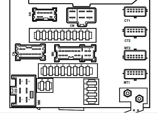

    Posiadam auto jak w temacie Megane II 1.9 DCi 130KM
    Rozrusznik rano nie kręci po wciśnięciu start. Po dłuższym przytrzymaniu na zapłonie włącza się wentylator i usterka alternatora. Po kilkunastu naciśnięciach ( czasami kilkudziesięciu) pojawia się ikona świec żarowych i rozrusznik kręci. Kręci aż do następnego dłuższego postoju lub odłączenia akumulatora. Rozrusznik nie kręci wtedy kiedy nie ma napięcia na sterowniku na pinie G1(biały przewód)
    Podmienione UCH sprawdzone przekaźniki, bezpieczniki, kostka pod siedzeniem, Podmieniony przekaźnik świec. Podstawiony drugi komputer - clon. Ręce opadają.
    Może ktoś z Was miał podobny problem lub wie skąd idzie biały przewód +30 do komputera?

    , Pin G1 W-g Autodaty to jeden z przewodów przepływki
    CAR pass napisał:
    Podmienione UCH
    To nie UCH zasila ECM tylko USM obok akumulatora

    Posiadam pinout do tego sterownika.
    EDC16c36
    +12 wtyk A pin G1
    +12 wtyk B pin M4
    +12 wtyk B pin M3
    IGN wtyk A pin D1
    GND wtyk A piny G3 G4 H1 H4
    RELAY wtyk B pin D1
    Brak tylko +12 na G1
    Z wtyku B pinu D1 sterownik wystawia masę ale brak jest +12 na G1
    Podejrzewam przekaźnik i zgorzelinę ale nie wiem który i gdzie.
    USM wymienione na pierwszym miejscu.

    D1 to +15 z USM, złącze 12pinowe CT1 szare-pin4 a G1 zasilanie z USM, złącze CN 12pinowe(brązowe)-pin6
    Megane II 1.9 DCi 130KM - brak rozruchu, usterka alternatora, problem z napięciem na sterowniku
    Żeby ECM wstał, potrzebne mu masy na H1,H4iG4 i +15 na D1(żółty kabel), zaplon w kości 32pin
    Wtedy ma wystawić masę na D1 kości 38pin
