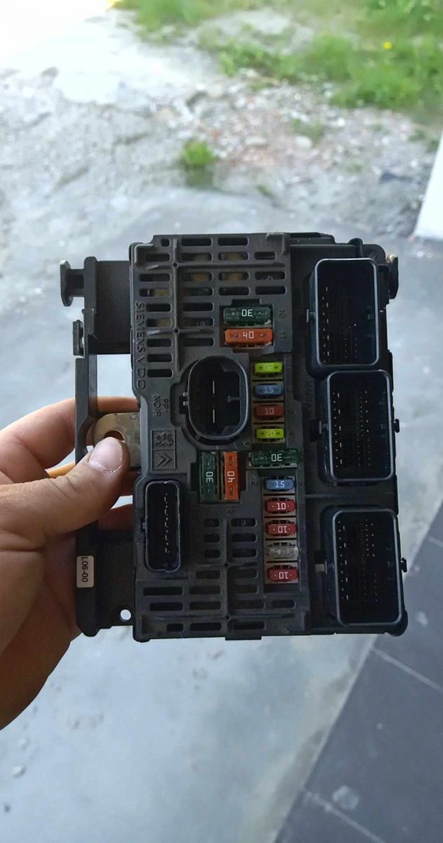

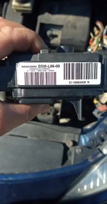

Zacznę od początku. Pewnego razu podczas jazdy zaświecił się checkengine. Po szybkiej diagnozie pp2000, wyskoczył błąd bodajże p0350 związany z cewką, ale autko jeździło normalnie więc zignorowałem komunikat. Po dłuższym czasie wystąpiły problemy z odpalaniem, więc zamówiłem nową cewkę i przełożyłem. Po włożeniu nowej cewki wziąłem peugeocika na przejażdżkę na stację. Zatankowałem i tutaj już zaczęły się dziać czary. Nie chciał odpalić z rozrusznika, dzięki uprzejmości obcego Jegomościa odpaliliśmy autko na pycha. Zajechałem pod dom zgasiłem i koniec, nawet na pycha nie chciał odpalić, rozrusznik kręcił. Poczytałem na forum że bsm może być winowajcą i przekaźnik pompy paliwa. Rzeczywiście pompy nie było słychać napięcie nie dochodziło, pompa sprawdzona na krótko pompowała aż miło. Wysłałem bsm do naprawy do firmy w Warszawie. Po naprawie, bsm zamontowałem w autko z bananem na twarzy. Wchodzę przekręcam kluczyk, pompa działa, zaświecił się napis STOP, następnie 3 X piszczy z okolic miejsca kierowcy, brak jakiejkolwiek reakcji rozrusznika ( rozrusznik sprawdzony na krótko kręci aż miło). Po teście globalnym widnieje brak komunikacji z ABS/ESP. Jak do tego podejść? Co oznacza te piszczenie? Czemu rozrusznik nie kręci? Czy odcięcie rozrusznika jest spowodowane brakiem komunikacji z ABS/ESP?
Dodam że autko stało około 1,5 tygodnia bez akumulatora, ale bsi raczej się nie zresetowało bo po podpięciu pp2000 samo odczytało vin.
Poniżej oznaczenia bsm
Proszę o pomoc
