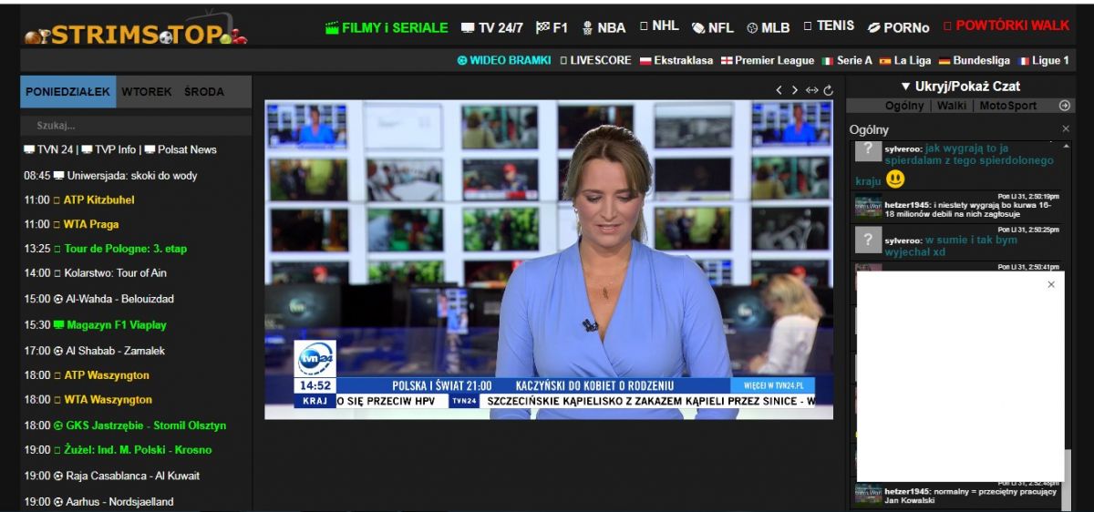

    Odbiór telewizji internetowej przez światłowód bez dekodera - czy jest to możliwe?
    Inne w tym transmisje sportowe na https://strims.top/
