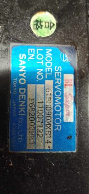

    Poszukuję budżetowego (taniego) falownika do silnika typu PM. Moc silnika 2,5KW
    Ponieważ mało miałem do czynienia z tego typu silnikami proszę o jakieś sugestie dotyczące falownika (marka,model).
    #2 20675077
    jarekgol
    Wskazane by było więcej parametrów i upewnij się co do typu silnika, bo PM to "permanent magnet" i zarówno synchroniczne AC jak i BLDC mają w sobie magnesy, a steruje się je inaczej. Napięcie też by nie zawadziło, bo masz falowniki na 230V i 400V (oraz różne smaki obniżonego stałego, a także 110VAC z innych krajów) i za zwyczaj od tego zależy ich napięcie na wyjściu, a z nim wypada się dopasować do silnika.
    Także jak masz tabliczkę silnika, a jeszcze lepiej dokumentacje, to wrzuć tu. No i koniecznie prąd fazowy silnika, bo kW nie są jednoznaczne przy doborze falownika.

    Jedyne parametry które udało mi się z dużą dozą prawdopodobieństwa pozyskać to PM AC 200V
    Dlatego potrzebuję jakiegoś falownika do testów.
    Mam możliwość pożyczenia falownika od firmy jednak nie wiem jaki by się nadał do tego celu.

    Możesz zaryzykować falownik jednofazowy, jeśli chcesz sobie tym tylko pokręcić. Bo jeśli chcesz użyć tego jako serwo (z kontrolą pozycji) to najłatwiej kupić taki do kompletu.
