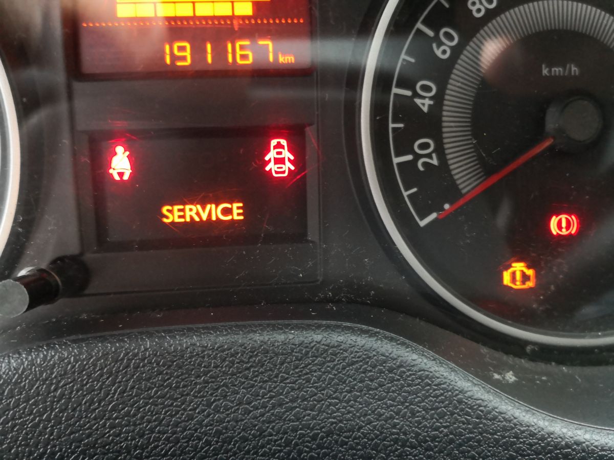

    Dzień dobry,
    Pacjent peugeot 301 1.6hdi 92km 2014r.
    Problem zaczął się 3 dni po wymianie filtrów i oleju. Auto posiadam już 2 rok a wymiany robione co 10k km właśnie przeszłe trzecią. Na desce rozdzielczej świeci się kontrolka service oraz check engine z wykrzyknikiem. W teorii oznacza inspekcje czyli właśnie wymianę filtrów i oleju. Kasowanie zazwyczaj działało przy przytrzymaniu tego pindla na liczniku i przekręceniu zapłonu na około 10sek po zakończeniu odliczania wystarczyło wyłączyć zapłon i gotowe. Niestety problem nie znika. Nie mogę się pozbyć tych kontrolek a komputer nie pokazuje żadnego błędu.
    Może miał ktoś podobnie lub ma pomysł / sugestie co sprawdzić? Odłączanie aku zupełnie nic nie daje. Wszystkie wtyczki wyglądają na wpięte.

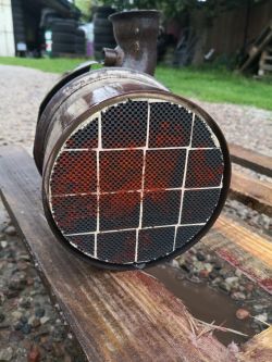

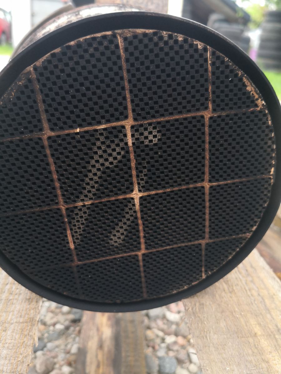

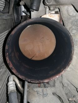

    Ostatnie zdjęcie już po czyszczeniu. Jak widać filtr był czysty... Robota głupiego. Czekam aż przeschnie i montuje. Podejrzewam że błąd pojawił się tylko z powodu braku płynu... Peugeot 301 1.6hdi 92km 2014r: Kontrolki service i check engine po wymianie filtrów i oleju Peugeot 301 1.6hdi 92km 2014r: Kontrolki service i check engine po wymianie filtrów i oleju Peugeot 301 1.6hdi 92km 2014r: Kontrolki service i check engine po wymianie filtrów i oleju Peugeot 301 1.6hdi 92km 2014r: Kontrolki service i check engine po wymianie filtrów i oleju

    davidoff24a
    Poziom 3  
    Wyciągnąłem górną część. Była trochę bardziej zawalona. Po wyczyszczeniu i złożeniu auto śmiga jak nowe. Zdecydowanie jest "lżejsze" spalanie - z 5.4l spadło do 4l.
    Mam nadzieję, że teraz wystarczy już tylko skasowanie błędu. Dziękuję wszystkim za pomoc oraz pozdrawiam 👍
  • #11 20682645
    cysiekw
    Poziom 41  
    To jest katalizator! A co z filtrem cząstek stałych? Jakie operacje wykonałeś?
  • #12 20682649
    davidoff24a
    Poziom 3  
    To samo, Karcherem przeleciałem, używając dodatkowo kwasu do czyszczenia felg. Nie miałem nic innego pod ręką. Syfu wypadło nieco więcej niż z katalizatora. Niestety użyłem troszkę za mocnego ciśnienia, przez co wyżarło dziurę przelotową o średnicy około 10 cm (przynajmniej więcej się nie zapchało). Po skręciłem do kupy i auto sprawuje się znacznie lepiej niż w momencie zakupu.
