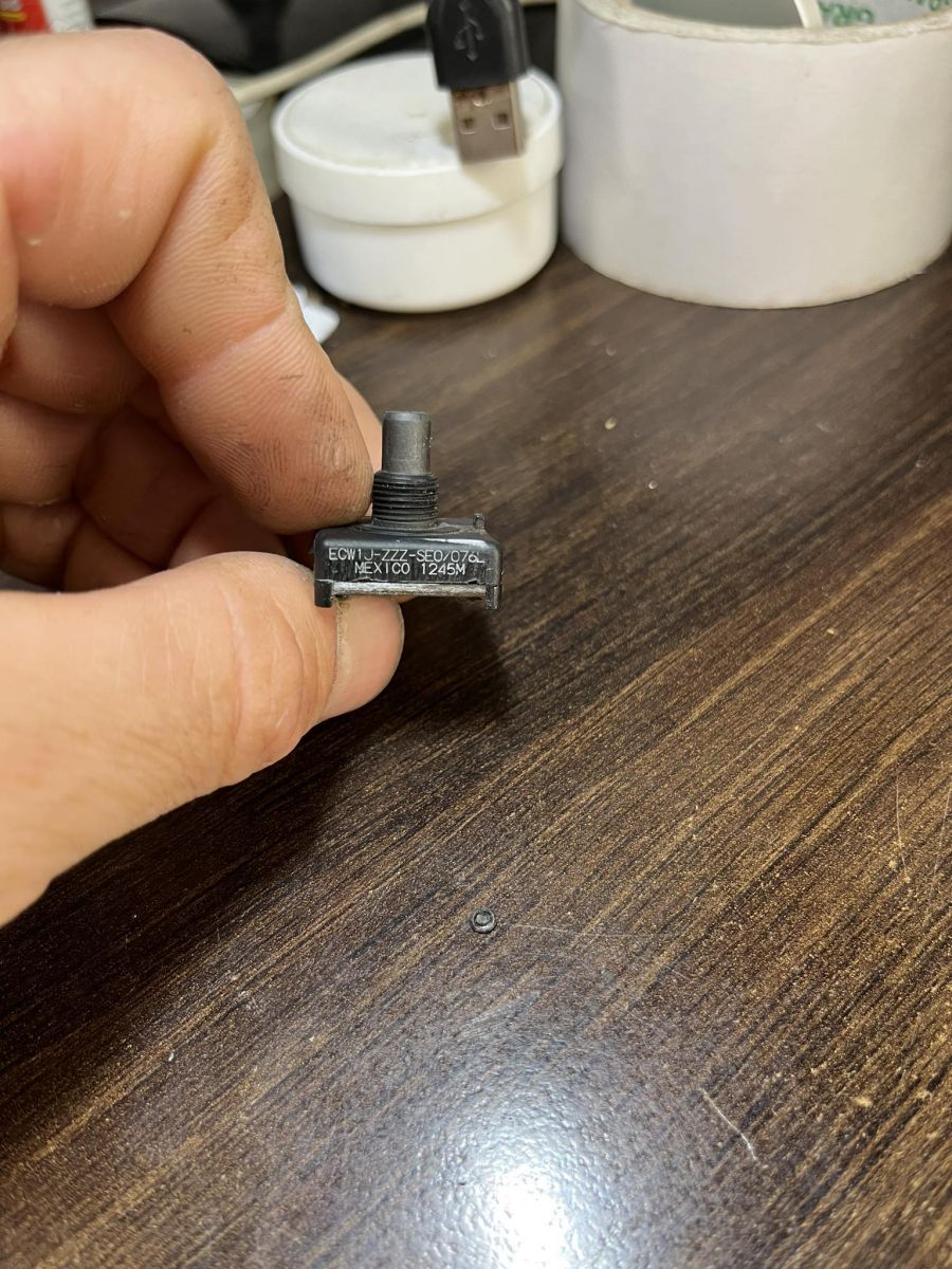

    Witam serdecznie.
    Mam pytanie odnośnie enkodera ECW1J-ZZZ-SE0/076L BOURNS ( regulacja nateżenia pradu spawarka kemmpi evo 200).
    Szukałem w internecie i niestety w Polsce raczej jest nieosiagalny są za to inne w takiej samej obudowie ale nie mam pojęcia co tam może być innego w nich skoro jest sygnał a i b i na jeden obrót przypada 24 impulsy.Może są jakies inne ważne parametry takiego enkodera na które trzeba zwrócić uwagę napewno grubośc i długość trzpienia montażowego pokretła.Będę wdzieczny za każdą wskazówkę. Zastępczy enkoder dla ECW1J-ZZZ-SE0/076L BOURNS - parametry do uwzględnienia

    Trzeba enkoder delikatnie rozebrać, przeczyścić, troszkę dogiąć styki, wlać trochę płynu "kontakt" i powinno działać.

    Problem rozwiązany. Kupiłem ten ECW1JR19AC0024L trzpień pokrętła, minimalnie skróciłem i działa.
