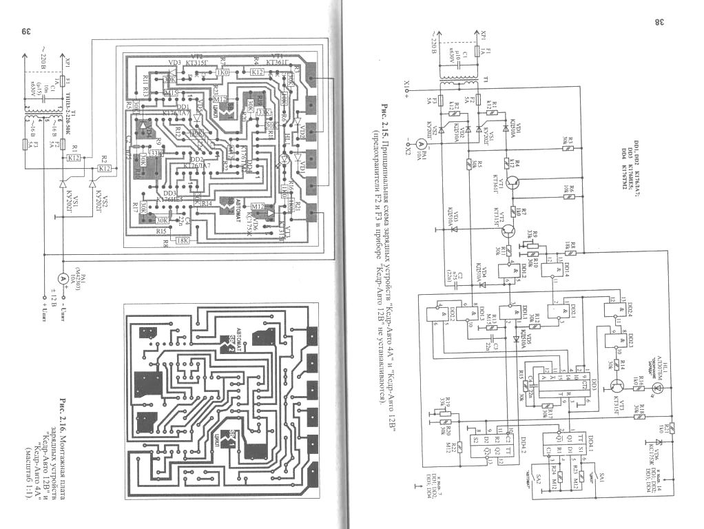

    tadziu47
    Witam !
    Otóż otrzymałem od znajomego [ uszkodzony ] prostownik do ładowania akumulatorów . Jest on produkcji radzieckiej z roku 1991 , typ
    " Kegp - ABTO 12B " Można było nim akumulator ładować , jako automat , oraz jako ładowanie cykliczne .
    W/w prostownik jest zbudowany na ; 2 tyrystory [ KY202F ] , 3 tranzystory , 4 układy scalone [ K176TM2 , K176UE5 , K176ŁA7 ×2 ]
    Czy Ktoś z Kolegów się z tym układem spotkał [ ? ] Czy ma może Ktoś do tej ładowarki schemat [ instrukcję serwisową ] [ ? ] , gdyż na płytce są 2 PR - ki do regulacji .
    Pozdrowienia !

  • #4 2199217
    kucyk28
    dzień dobry
    mam pytanie czy można by było kupić gdzieć ten transformator ze schematu TTI208-2 albo jakimś zastąpić ? jezeli tak to jakim
    proszę o pomoc
    dziekuje
  • #5 2225129
    Sylwek 5
    Transformator ma uzwojenie pierwotne na 230V a wtórne jest dzielone i bez obciążenia 2*14V a pod obciążeniem 2*12V. Sądzę że wtórne może mieć wydajność jakieś 2*4A bo prąd ładowania czasami siega 8A.
    Mam taki prostownik przyniesiony niby do naprawy a wszystko okazało się OK tylko aby zaczął ładować to trzeba podłączyć akumulator bo bez niego nie zacznie i akumulator musi miec napięcie min 10V.
    Jeśli mogę jakoś pomóc to do poniedziałku będe go jeszcze miał także mogę co nieco sprawdzić.
    Pozdrawiam i życzę powodzenia:D
  • #6 2435053
    tadziu47
    Witam !
    Za poradą Kolegi " K3048 " skorzystałem ze schematu .
    Koszt naprawy przekraczał [ wiele razy ] wartość w/w prostownika . :!:
    Temat uważam za zakończony , do zamknięcia .

  • #7 17566670
    jsv
    Gwoli ścisłości:"Transformator ma uzwojenie pierwotne na 230V a wtórne jest dzielone i bez obciążenia 2*14V" - transformator ma parametry: 230V/2x16V 2x4A 85 VA
