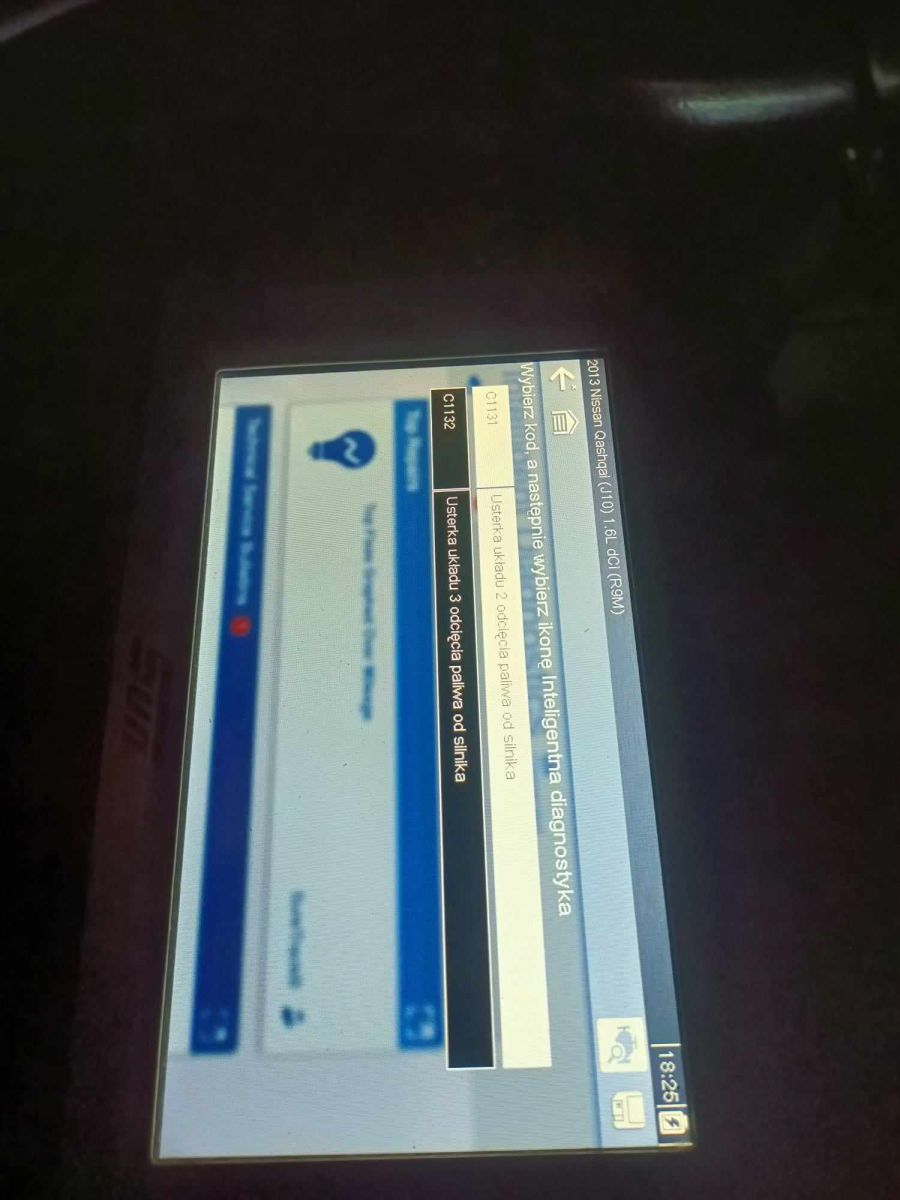

    Samochód po odpaleniu normalnie przyspiesza do drugiego biegu i prędkości ok 60-80, po chwili na ok. sekunde-dwie traci moc i znowu przyspiesza i po chwili znów utrata mocy, i tak w kółko, jakby go na chwilę coś blokowało. Zapalają się kontrolki czerwony check, ABS i poslizg. Na postoju wkręca się wzorowo.
    Błędy jakie czyta cdif
    Nissan Quashqai J10 1,6 dCi, 130KM - skokowa utrata mocy i zapalenie kontrolki ABS, check, poślizg
    Samochód nie ma kata i DPF i ma zrobiony pod to program.
    Rozrząd nowy, turbo po regeneracji.
    Wiązka na silniku i od ABS sprawdzona.
    Jakieś sugestie ?

  • #15 20682095
    xaw
    Dzisiaj zrobiłem pełną diagnostykę KTS (u siebie mam CDIF i Delphi, i one dawały błędy jak w pierwszym poście), w zalączniku to co wypluł KTS.
    Uszkodzona wiązka od czujnika kąta i wspomagania może blokować przyspieszanie ?
    Jak myślicie, rwać wiązkę od strony kabiny czy silnika ?
