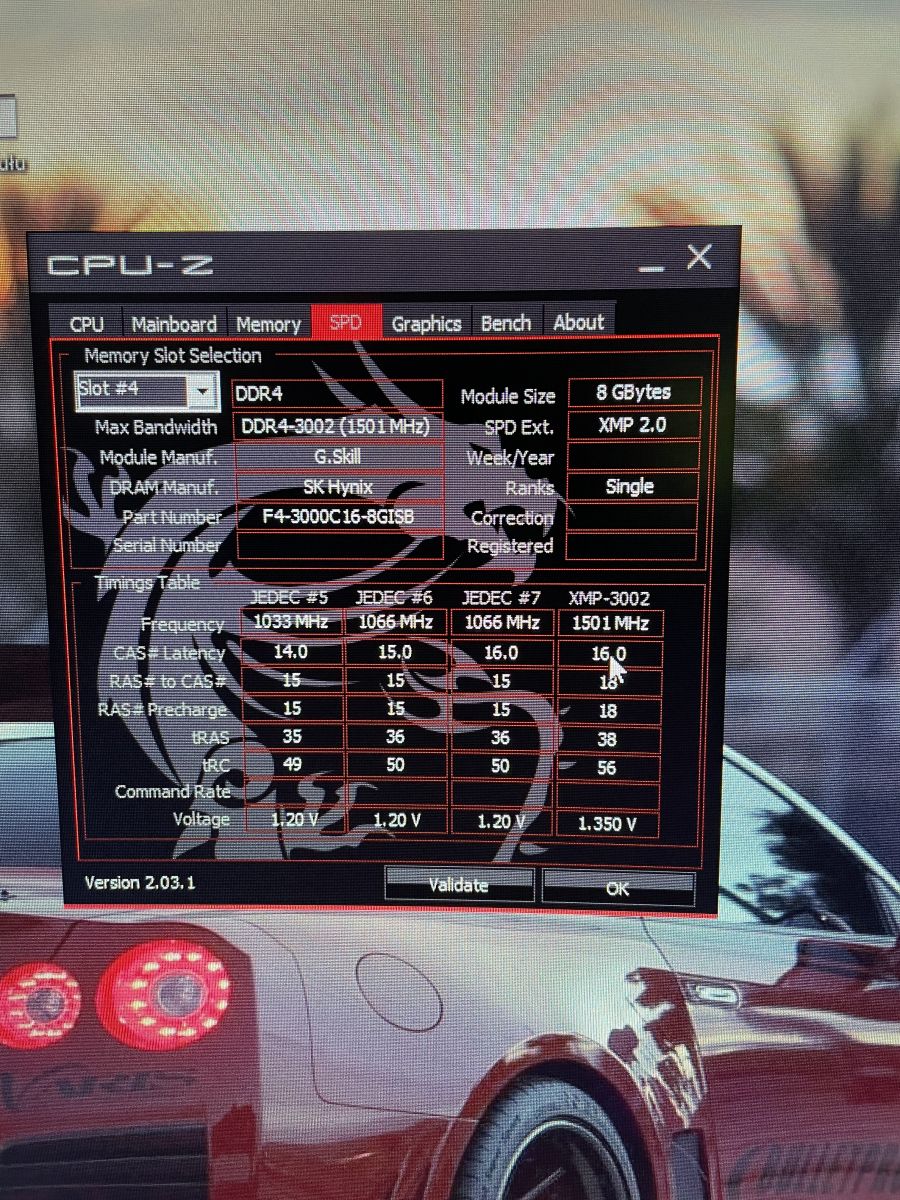

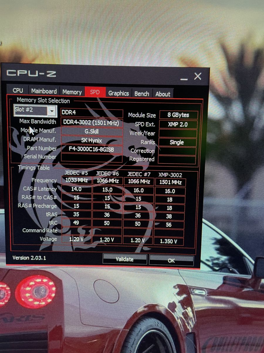

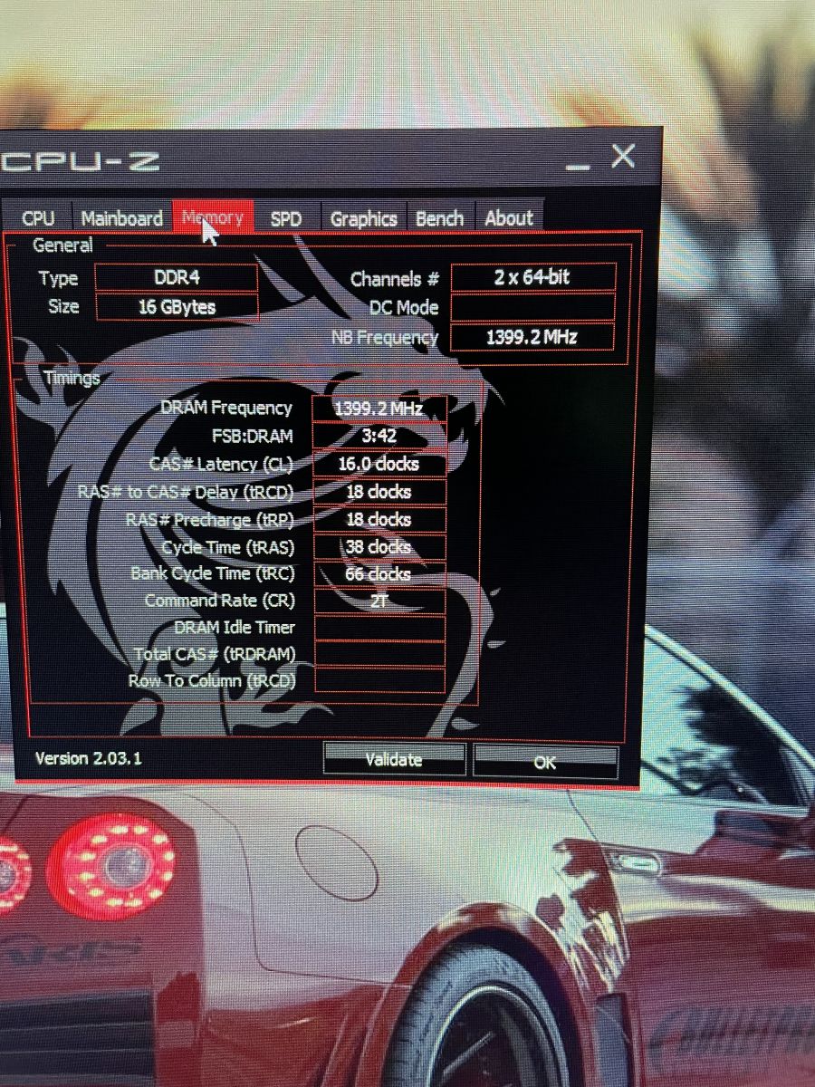

    Witam zrobiłem aktualizacje bios (najnowsza dla płyty B450-A pro)ponieważ będę się przesiadać z r5 1600x na r5 5600 lecz po aktualizacji jeszcze na 1600x program cpuz pokazuje takie oto wyniki nadmienię że w bios pokazuje 2933 jak ustawie oraz w menedżer zadań również tyle ile ustawie ale program cpuz pokazuje inne wartości próbowałem wszystkie profile XMP
    Ram to G.skill aegis, wcześniej ramy śmigały na 2933mhz

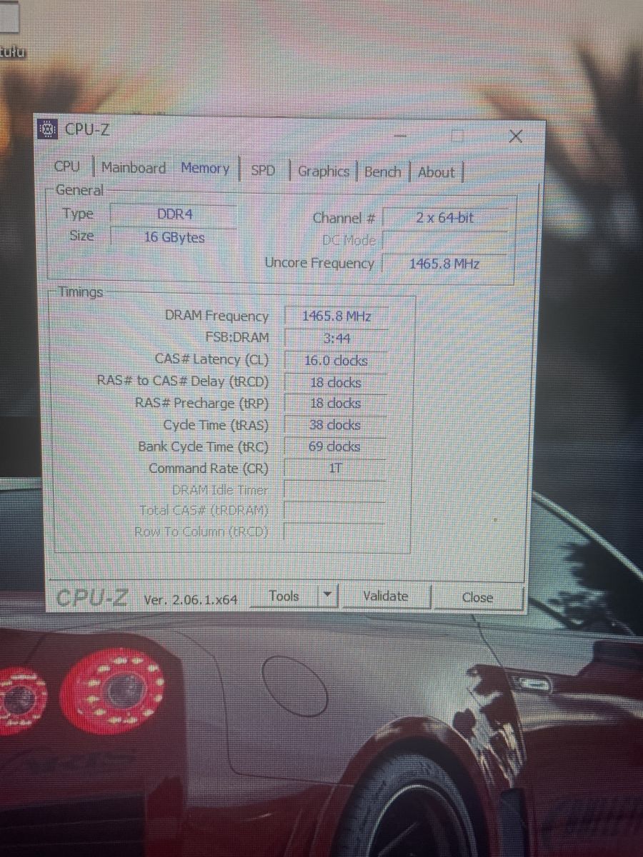

    Sprawdź z najnowszą wersją CPU-Z.

    No to jest OK czyli 1466x2=2933.

    paters18 napisał:
    Tak to działa ?
    DDR -> Double Data Rate czyli mnożymy taktowanie x2.
