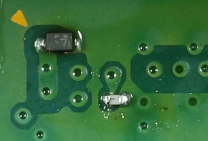

    Pomóżcie,trafilem na konsole po upadku.
    Wymieniłem port hdmi w konsoli ps5 digital.
    Okazało się ,że dioda z tyłu portu jest wypalona, znalazłem ,że ma oznaczenie d71,ale nie mogę znaleźć na allegro pojedynczej sztuki tylko jakieś Wymiana diody D71 i kondensatora w porcie HDMI PS5 Digital - pytania o specyfikację dziwne zestawy naprawcze za grube pieniadze.
    Moze ktos pomoc i napisac mi jaka to dokladnie dioda albo czym moge ja zastapic?
    I jeszcze jedno pytanie z góry portu nie mam tego malego kondensatora ,wystartuje bez niego ?(jesli nie to jakie ma wartosci?)
  • #2 20678578
    kitowsci
    Pojedyncza dioda jest dostępna w sklepie Kittech / jest też na Allegro
