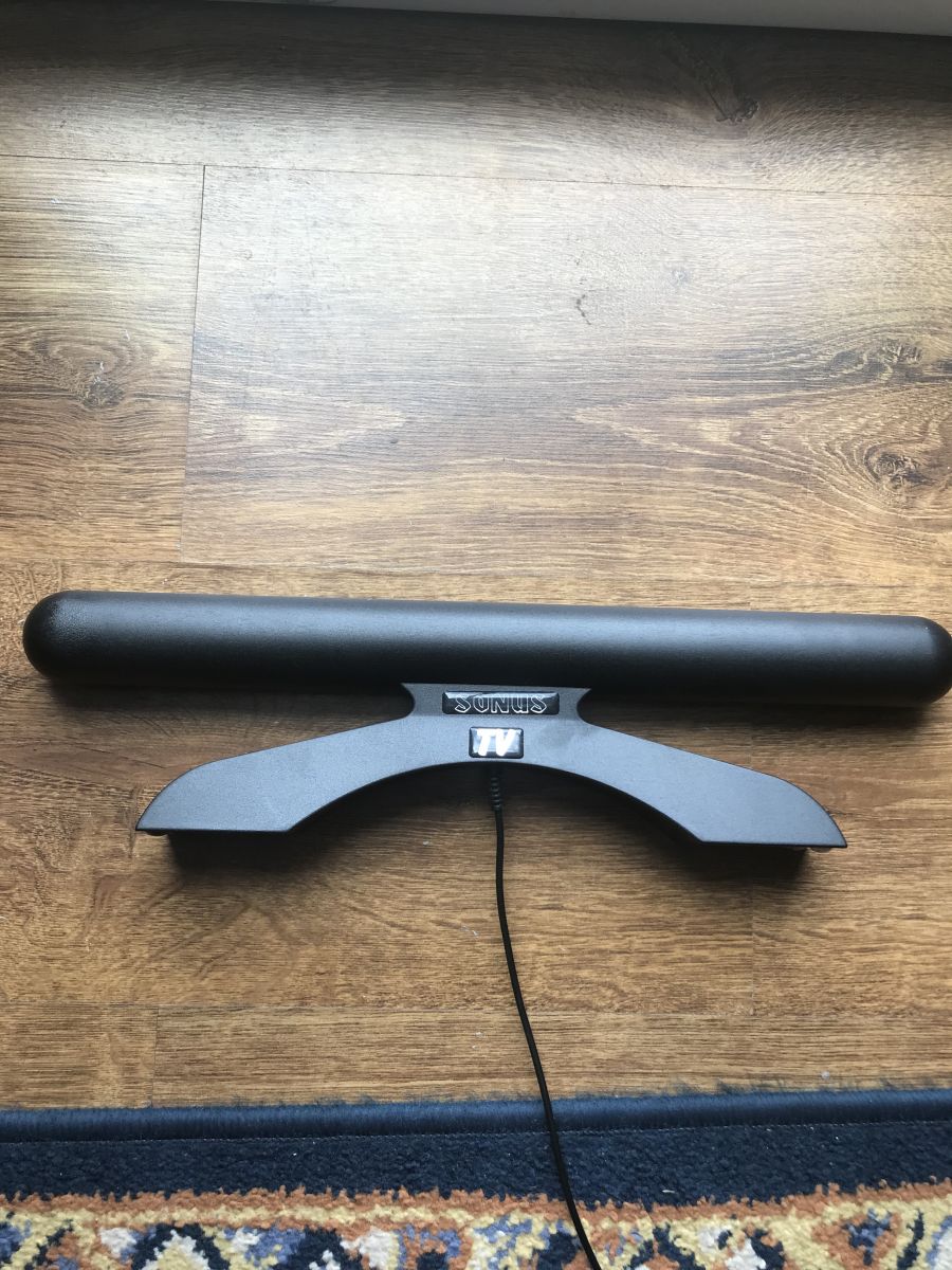

    air40
    Poziom 4  
    Taka antena Dobór mocnego zasilacza do wzmacniacza antenowego - odległość od nadajnika 30 km Dobór mocnego zasilacza do wzmacniacza antenowego - odległość od nadajnika 30 km
    Na tym nie poogląda się TV nawet gdyby nadajnik był w odległości kilkunastu km. Podobny efekt osiągnie się na kawałku drutu lub kabla wetkniętego w środek gniazda antenowego. Szkoda Twojej męczarni przy próbach osiągnięcia dobrego odbioru bez klatkowania.
    air40 napisał:
    Czyli jedyne wyjście to antena siatkowa ?
    Siatkowa lub inna konkretna zewnętrzna. W Twojej lokalizacji żadna nawet solidna pokojowa nie sprawdzi się.
