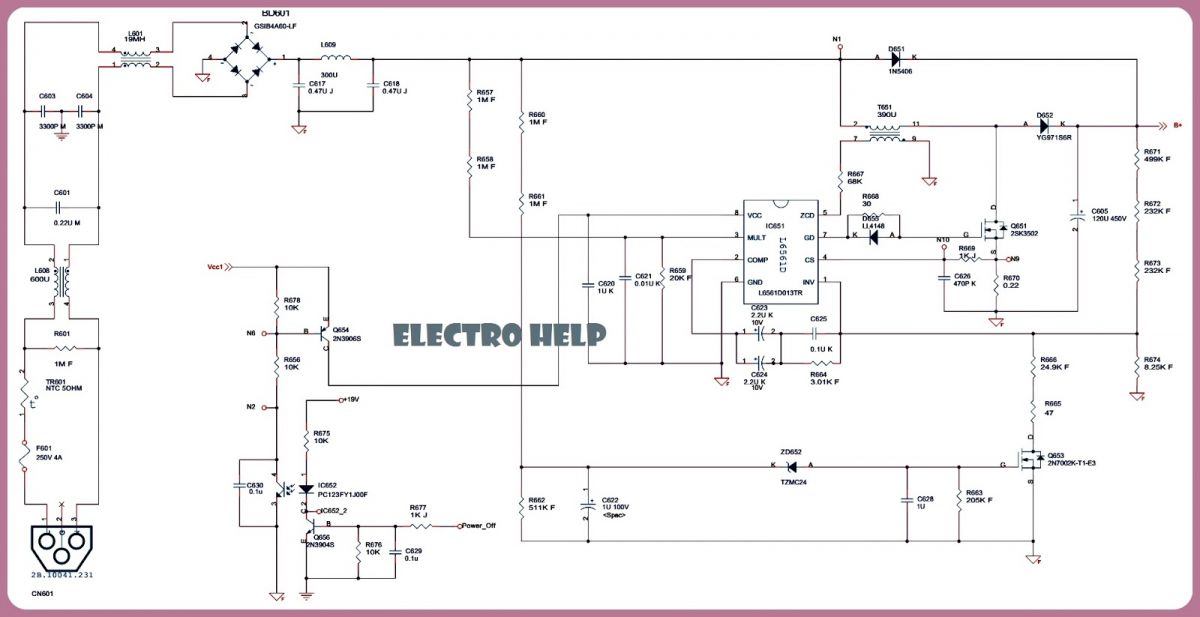

    Potrzebny schemat zasilacza 4H.42J02.A10 monitora j/w. Uszkodzony rezystor R615 -0,15Ohm, R614 zwęglony nie można odczytać wartości, IC601 z napisami KE1 i C9 na obudowie- nie znalazłem co to. Może ktoś pomóc w identyfikacji tych elementów?

    rach_UMK napisał:
    R615 -0,15Ohm? Jesteś pewien? Paski zielony,brązowy,srebrny.złoty to raczej 0,51Ohm z tolerancją 5%
    R614 - "102" - tj. 1kOhm
    Z tym IC to większy problem... może to jest liniowy regulator napięcia?

    Dziękuję za zainteresowanie, R615 czeski błąd.

    OB2263 działa, uszkodzony był jeszcze transoptor CT817. Problem jest z wartością napięcia na wyjściu zasilacza, nigdzie na płycie nie ma opisu. Zasilacz po naprawie "daje" 20V....czy to prawidłowa wartość?
    Wymień jeszcze TL431 będący po stronie wtórnej zasilacza bezpośrednio podłączony do transoptora (element TL431 SMD będzie miał oznaczenie "431").

    Zasilacz działa, pytam tylko o wartość napięcia po stronie wtórnej bo na laminacie brak jakichkolwiek opisów odnośnie napięć a schematu brak.

    Jeżeli masz schemat to kolejne pytanie : napięcie w punkcie pomiarowym TP801, będę wdzięczny.

    Zasilacz oparty o
    IC651- L6561D
    Q651 - K3502(N-ch,600V,12A,RDSon 0.7Ohm)
    Q654- MBT2907
    IC601- NCP1200D60, NCP1203D60, 1200AP60
    Patrz po rozwiazaniach w/w IC opisanych na forum
    Podobny 4H.L2K02.A01 ( Dell 2407WFPb) , jest SM
    On dawał +19V,

    Monitor działa, więc wymienione elementy pracują poprawnie. Elektroda w tym przypadku okazała się pomocnym forum, a porady były jak najbardziej trafne.
