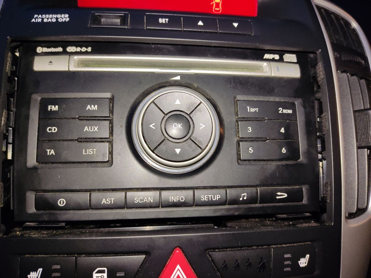

    Witam. Chodzi o BT. Mianowicie, w telefonie muszę go wyłączyć a potem włączyć żeby się połączył z radiem, ale najgorsze wg mnie jest to, że npm jak jechałem ostatnio w dłuższą trasę i miałem włączonego yanosika, to muzyka z telefonu była włączona i działała normalnie, ale gdy dochodziło do jakiegoś powiadomienia na o sytuacji na drodze to BT się musiał sam przełaczyć na radio, żeby powiedzieć swoję i następnie musi się znów przełączyć na telefon żeby muzyka grała dalej.
    A druga sprawa, że telefon się łączy ale jak się patrzy przez BT to widać napis "Połaczono ( brak multimediów)" czy jakoś tak. A ja bym chciał, że jak BT jest włączone to się odrazu połączy, a powiadomienia były normalnie przez BT.
    Patrzyłem w instrukcji ale nic nie znalazłem. Czy ten typ tak ma czy da się coś z tym zrobić?
    Chociaż stanawiam się czy może kupić BT do zapalniczki i wtedy może być wszystko w porządku.

    Nie bardzo rozumiem o co Ci z tego opisu chodzi. Stacja multimedialna ("radio") ma kilka źródeł dźwięku, m.in. radio FM, CD, USB, AUX i właśnie BT. Jeśli muzyka z telefonu grała przez BT, to powiadomienia mają priorytet i wyciszają muzykę, żeby odtworzyć powiadomienie, ale wtedy "radio" nie ma się między czym a czym przełączać - cały czas odtwarza dźwięk z telefonu. Druga opcja, że muzyka szła z telefonu po AUX albo USB (jako pliki MP3), a tylko powiadomienia szły przez BT. W profilu połączenia BT masz 2 opcje - rozmowy telefoniczne, oraz multimedia (jest jeszcze udostępnianie kontaktów). Rozmowy telefoniczne odpowiadają za... rozmowy telefoniczne, multimedia za całą resztę (komunikaty aplikacji, oraz dźwięk z odtwarzaczy multimedialnych, np. YouTube, czy Spotify).
    Może napisz co chcesz osiągnąć? Rozmowy przez BT, ale bez powiadomień? Nie używam Yanosika, ale np. w mapach Google można wybrać czy wskazówki mają być odczytywane na telefonie czy przez BT.

    Auto: Kia cee'd, końcówka 2009 (polift), 1.6 benzyna, 122KM, kombi.
    Telefon: Xiaomi POCO x3 pro,
    Radio: wstawię zdjęcie,
    Ogólnie to wstawię jeszcze screena z BT w telefonie, bo telefoni się łączy i w BT w telefonie pokazuje mi się to co będzie na screenie, dopiero po wyłączeniu BT w telefonie i włączeniu go jeszcze raz, radio łączy się z BT czy telefon z radiem, i można słuchać muzyki oraz robić ciszej, głośniej i następny/poprzedni utwór czy wyciszenie lub zatrzymanie ( akurat jeśli o to chodzi to czasem robi tak, ale jak narazie jest wszystko dobrze, że jak się spauzuje piosenkę to przełącza na radio to z poziomu radia czy kierownicy.
    Ale jeśli chodzi o powiadomienia, jakie kolwiek to idą z głośnika telefonu a nie radia.
    Czy ten typ tak ma czy da się to jakoś ogarnąć? Połączenie Bluetooth z radiem w samochodzie - przerywanie muzyki przy powiadomieniach Połączenie Bluetooth z radiem w samochodzie - przerywanie muzyki przy powiadomieniach

    Według tego co masz na smartfonie, masz połączenie tylko z telefonem (tryb głośnomówiący), a nie z multimediami. Nie wiem czy to kwestia ustawień smartfona czy stacji multimedialnej w samochodzie. Istotny może być "kierunek" łączenia - czy wyszukujesz stację multimedialną z poziomu smartfona, czy smartfona z poziomu stacji multimedialnej.

    Łącze telefon z radiem z poziomu telefonu.
    Ale nadal na ogół jest to co widać na zdjęciu, a jak np. wyłączę i jeszcze raz włącze BT z poziomu telefonu to trzeba chwilę poczekać i wtedy już się pokazuje, że "połączono" bez napisu "brak multimediów". I wtedy idzie dobrze jak narazie.
