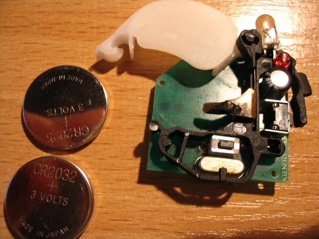

    witam. mam problem z pilotami w oplu omedze B jest to oryginalny pilot GM. Po wymianie bateri pilot dziala 2 dni maksymalnie i baterie siadaja moze klade zle baterie a moze cos jest nie tak z pilotem.prosze o pomoc.
    pozdrawiam.

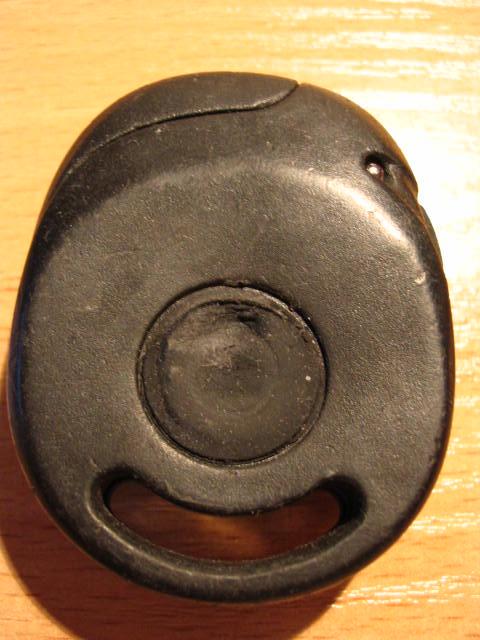

    sprawdz czy nie są padnięte przyciski .czasami przywierają ?

    Na początku to dobrze wymyj / wytrzyj styki co przywierają do baterii z tego czarnego g... Gumowy przycisk w tym pilocie ma tendencję do rozpuszczania się i bardzo szybko robi przerwę w zasilaniu. Byłoby dobrze, jakbyś włożył pomiedzy ten przycisk a elektronikę kawałek "czegoś" co odizoluje w przyszłości te gluty powstałe z gumowego przycisku od reszty. Pozdrawiam :)

    przyciski wymienialem i sa oki styki wyczyszcze spojrzcie czy dobre zasilanie mam 6v
