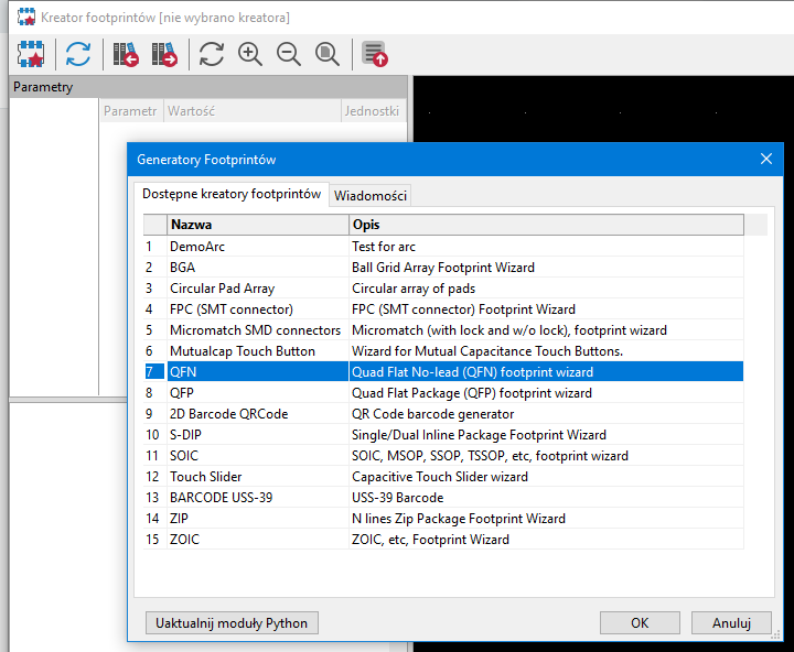

    Poniżej masz zrzut ekranu z kreatora footprintów programu DipTrace, który jest dostępny w darmowej wersji z ograniczeniem do 300 pinów. W odpowiednie pola wpisujesz określone wartości liczbowe i footprint gotowy. Mimo to tworzenie całej biblioteki elementów to mozolne i pracochłonne zadanie.
    Potrzebuje całą bibliotekę komponentów EASY EDA metodą przewlekaną
    Natomiast na tym zrzucie ekranu masz kreator footprintów z całkowicie darmowego programu KiCad. Jest on mniej funkcjonalny niż ten z programu DipTrace, ale też jest to pewne ułatwienie.
    Do KiCada dostępne są też dwa kreatory bibliotek online, ale one tworzą bublioteki w starszym formacie wymagającym konwersji. Oto linki do tych kreatorów. Biblioteki elementów w tym KiCada można importować do innych programów dla elektroników, ale to zależy głównie od twórcy danego programu. Wersja Pro programu EasyEDA potrafi importować biblioteki z KiCada
