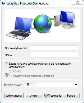

    Mam problem z udostępnieniem internetu z telefonu GT-S5610 na komputer z Win7. Dodam, że oba urządzenia widzą siebie nawzajem. Do komputera podpięty jest adapter Bluetooth UB500. Po kliknięciu na komputerze połącz z internetem w menu bluetooth pojawia się menu jak na załączonym zdjęciu.

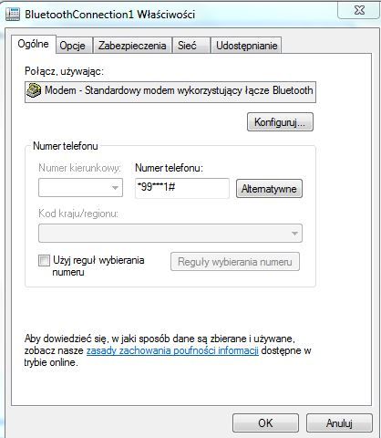

    Natomiast po kliknięciu we właściwości takie menu.

    Z tego co widzę, to robisz to źle, bo wyskakuje Ci okno do połączeń dial-up (wdzwanianych), a Ty chcesz udostępnić po prostu transmisję danych z telefonu przez Bluetooth.
    Nie jestem pewny jak to skonfigurować z tym telefonem, ale na stronie Samsunga jest aplikacja "Internet connection manager, Tethering", może pomoże?

    Dzięki za podesłanie tego linku z programem do połączeń internetowych. Udało mi się udostępnić internet z telefonu. Co prawda nie przez bluetooth tylko USB ale najważniejsze, że działa. Jeszcze raz dziękuję.
    Starsze fony można tak połączyć przez BT. Jest nawet kod połączenia z Plusem - *99***1#.
    Możlwe, że Szajsung nie ma takiego profilu w BT, aby tak się łączyć, albo brakuje innej konfiguracji.
