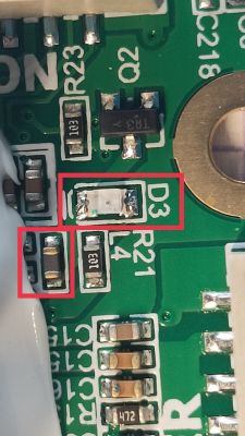

    Dawno tutaj nie zaglądałem. Jestem początkujący i potrzebuje troche pomocy w doborze jednego elementu na płycie głównej drukarki 3D.
    Nie wydaje sie, aby uszkodzenie bylo wynikiem zwarcia, ale załóżmy ze tak sie stalo, bo nie potrafię znaleźć innego wytłumaczenia.
    Do rzeczy. Chodzi o element L4 na zdjeciu. Wyglada to na jakas cewkę (lub moze bardziej dławik), ale nie potrafię tego pomierzyć.
    Producent, pomimo wsparcia posprzedażowego, milczy i nawet dosłanie i wskazanie co konkretnie uszkodziło sie (pozostałe elementy pomierzone i sprawne), nie odpowiada.
    Wg mojej analizy wydaje sie, ze ta cewka / dławik (?) ogranicza prąd na wentylator (24V) w momencie rozruchu.
    Z gory dzieki za pomoc i ewentualna konstruktywna krytykę.

    kindlar
    Wygląda jak rezystor węglowy.

    wojtek 9007
    Witam - to może być dioda Led.

    dethar1
    Tak, D3 to dioda LED, natomiast L4 to gdyby nie to oznaczenie L, to powiedzialbym ze kondensator lub rezystor wlasnie.
    Niestety producent milczy, a tak byloby najprosciej - uzyskac oficjalna informacje, co to za element i jego wartosc.
    To jest projekt zamknięty, wiec możesz sobie jedynie pomarzyć by uzyskać odpowiedz pozytywna.
    Skoro to jest L4 to musi być L3 lub może L5 jak takie same wylutuj i rzuć do testera. Raczej to dławik bo tylko on ma sens instalowania w tym miejscu.
    Ale zmierz omomierzem przy opiętym wentylatorze jak wskazuje poniżej 5 Ohm to nawet sobie nim głowy nie zawracaj bo nie on uszkodzony, on jest do likwidowania zakłóceń natężenia prądu bo to sygnał PWM.
