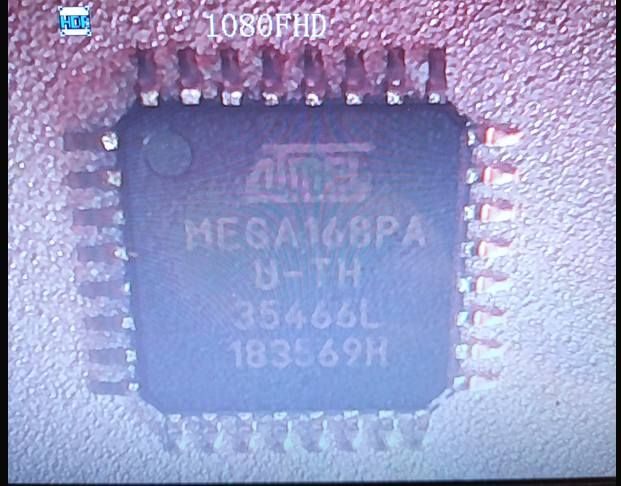

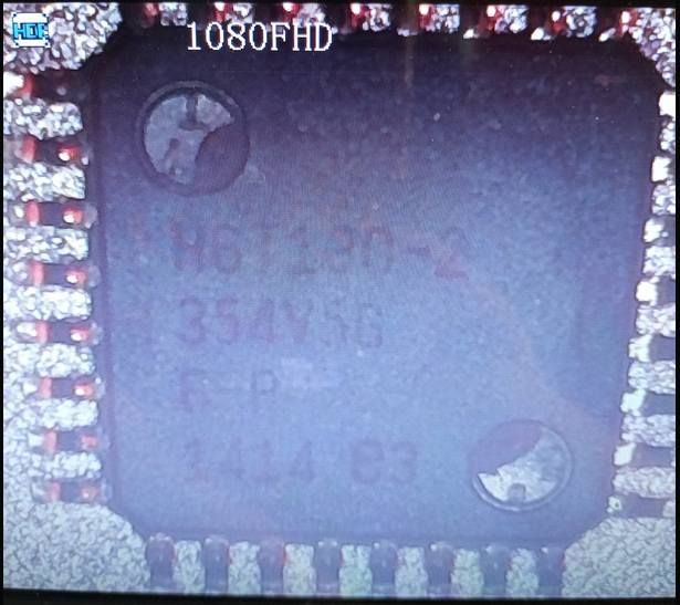

Witam, zakupiłem na znanym portalu partie ATmega168PA w okazyjnej cenie prosto z chin. Atmegi przeleżały kawał czasu aż naszła potrzeba użycia w projekcie. Niestety próba programowania nie powiodła sie. Okazało sie ze procesor ma sygnaturę 0x1E 0x93 0x0F czyli od atmegi 88PA.

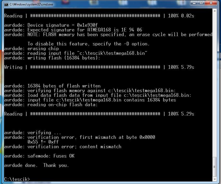

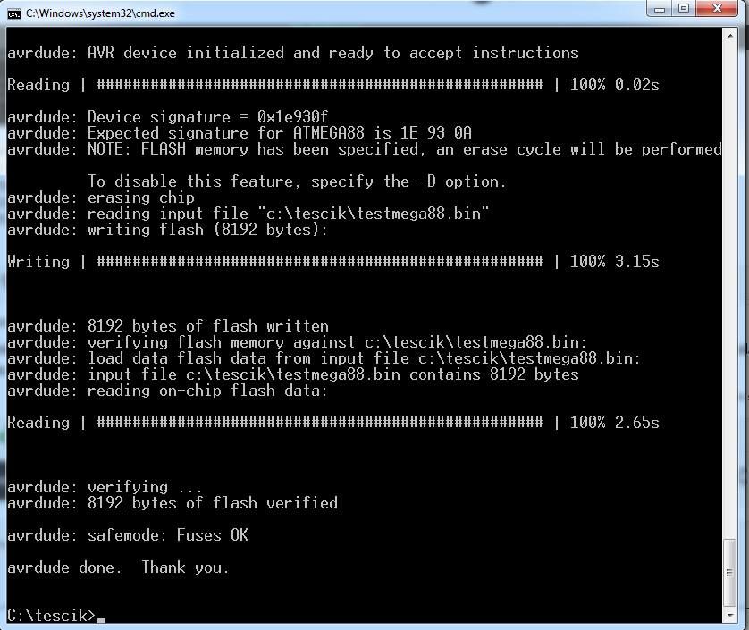

Mój pomysł na sprawdzenie czy jest to atmega 168 jest taki żeby zapisać cała pamięć flash (16KB) a następnie zrobić weryfikacje jeśli przejdzie test to znaczy ze wszystko jest ok.
Drodzy koledzy czy jest jakaś metoda na wygenerowanie takiego flash bez pisania programu?.
