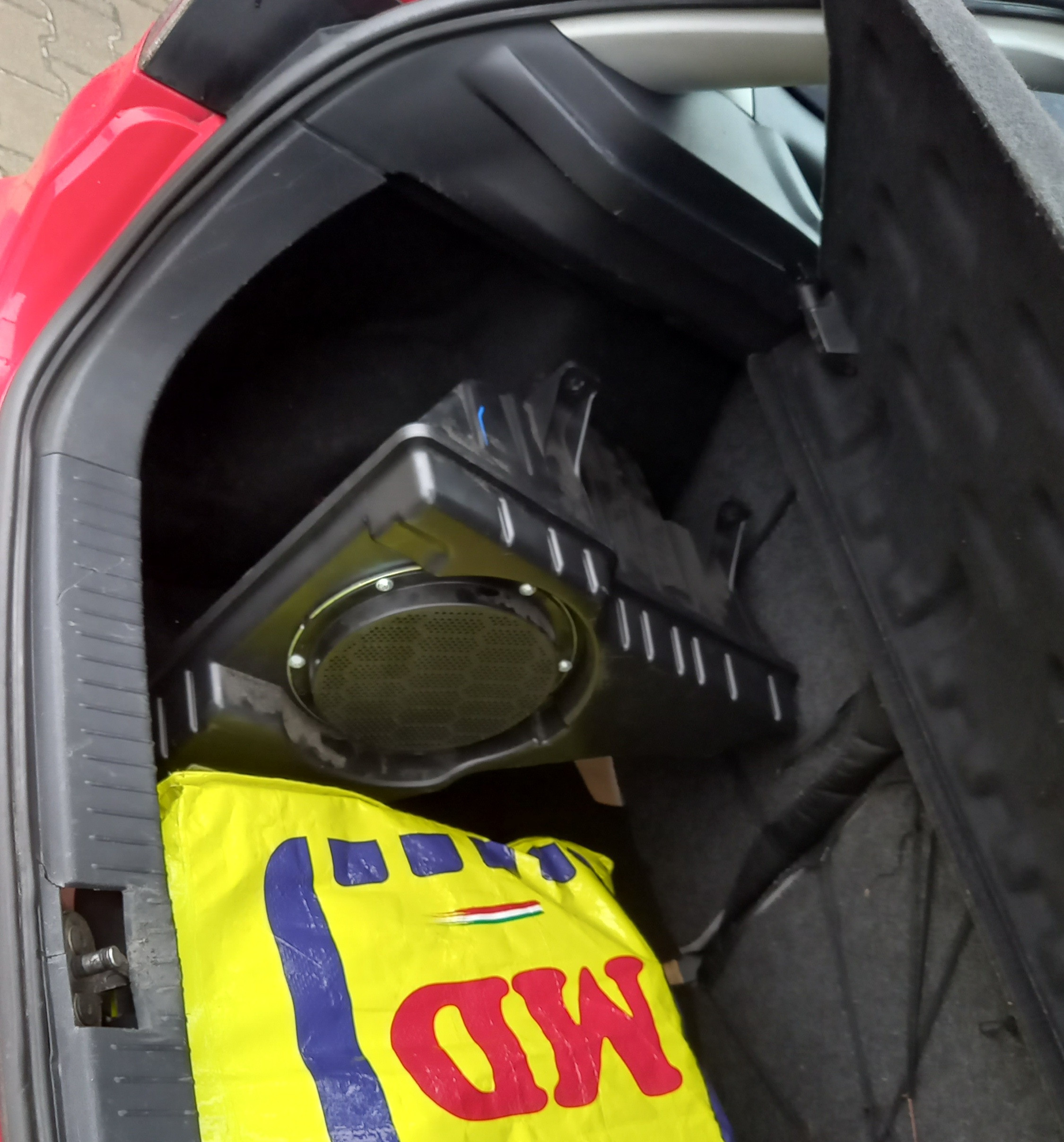

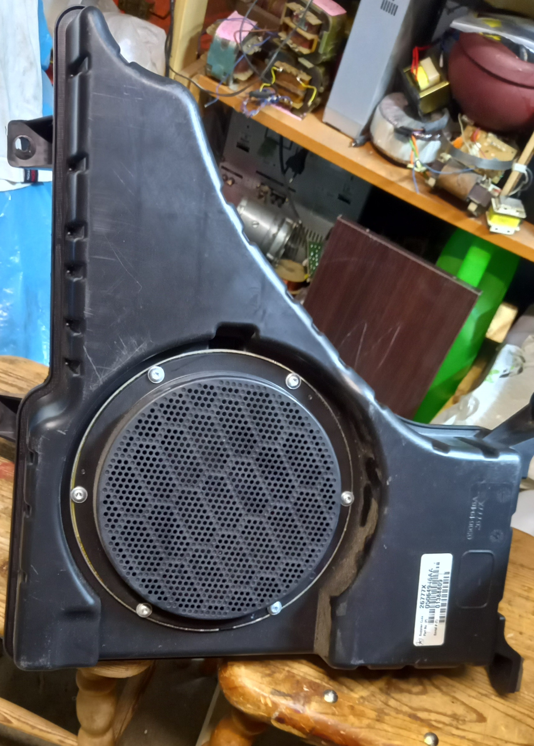

    Chciałem zapytać o subwoofer w mercedesue w221...ten montowany w tylnej półce gra przodem do bagażnika a tyłem na auto.
    On wykorzystuje bagażnik jako komorę, czy jak? Zwykle subwoofer pracuje w obudowie czy obliczonej do głośnika skrzyni z bass reflex lub bez a tu jak to jest.
    Czy taki głośnik można zamintoeać w półkę innego auta (mam seata ibizę 6L)i cieszyć sie jako takim basem? Oczywiście napedzić go wzmacniaczem np. Chińskim mono TPA3118 plus wyjscie z radia na woofer.
  • #2 20683836
    milejow
    Są głośniki pracujące w systemie ,,free air,, ten pewnie jest takim jednym z nich
  • #3 20683975
    balcerowicz79
    Czyli głośnik, który nie potrzebuje zamkniętej skrzyni, bagażnik mu wystarcza.

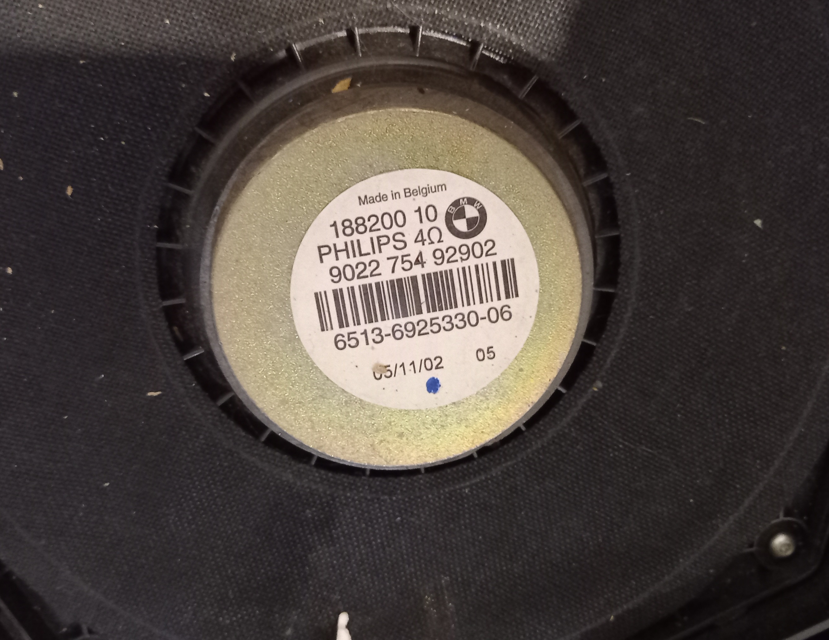

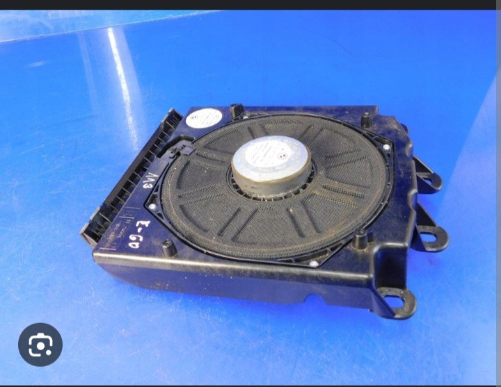

    A głośniki znajdujące się w podłodze pod fotelami BMW np. e90 to też taki typ? Przód mają skierowany do małego plastikowego półotwartego pudełka, a tył jest skierowany na zewnątrz do auta?
  • #4 20688510
    balcerowicz79
    Może ktoś z forumowiczów zna parametry tych niskotonowych podłogowych głośników BMW?
    Wszyscy psioczą że bas z nich jest pykający, płytki i plastikowy...są sprzedawane za grosze w sieci.
    Moze da sie z nich coś wykrzesać...bez tych śmiesznych plastikowych pudełek?
    Nada sie to w tylną półkę lu do zrobienia małego subwoofera? Mają 16cm średnicy.
    Mam zestaw takich i trochę szkoda ich wyrzucać.

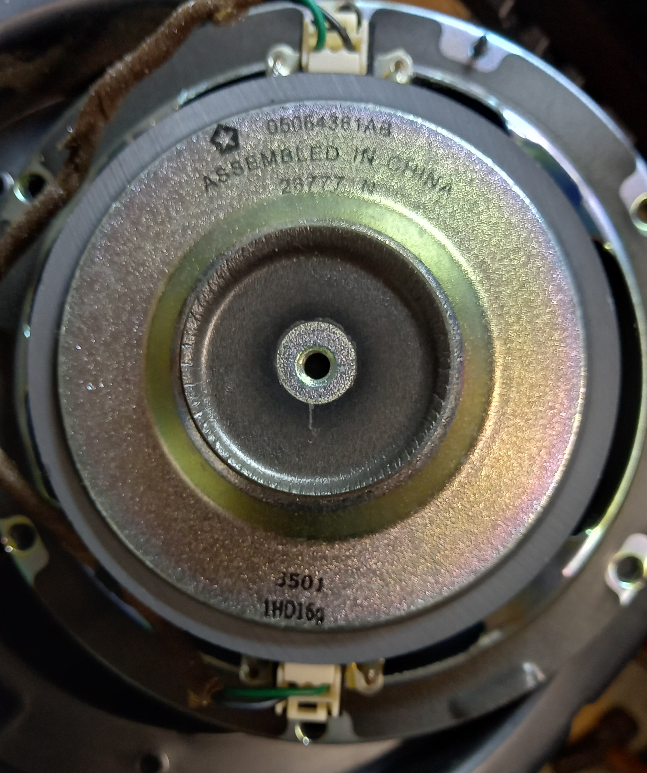

    Dodam że te niby subwoofery podlogowe z BMW sa w tych obudowach slabiutkie i płyciutkie. Wczoraj dalem je w obudowe kosza na smieci 8litrów celem testu, tylem do wnetrza osza i okazalo sie ze nawet zaczynają mruczeć...potrzebują obudowy jak wiekszosc glośnikow a nie abs wydmuszki.
    Jak sie zmieszczą to moze dopasuje je na tyl ibizy 6L tylko musze sprawdzic czy jest blacha pod tapicerką cos w ten desen co na obrazku

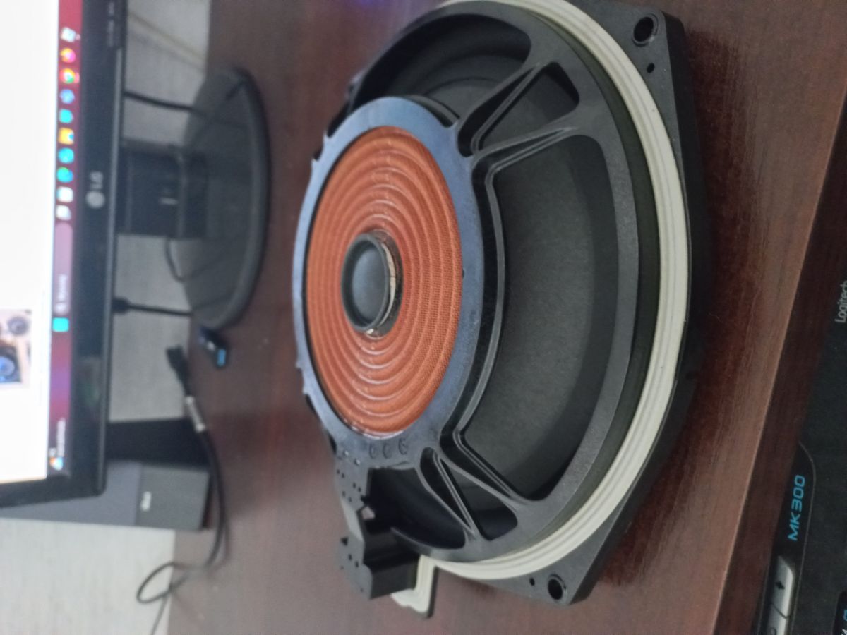

    Z głośnika podłogowego z BMW ( z systemu hifi-średnica 20cm, nie standard) zrobiłem subwoofer w skrzynce ,,closed,, 8L i napędziłem go wzmacniaczem 4x60W, jako uzupełnienie przedniej sceny moim zdaniem daje radę.

    Przeczytałem i ładnie Ci wyszło. 💪 Ten głośnik masz skierowany membraną do wnętrza skrzynki?
    Niestety ja mam te nieszczęsne 16 cm, czyli tandetę... Nic o parametrach typu Vas i innych nie wiadomo, bo to wytwór nn 😭. Też 4 ohm.
    Może i ja zastosuję 8 litrów... A jak nie będzie efektu, to pokuszę się o jakąś używkę z Audi A4, czy A6, czy Jeepa, tylko pozbędę się plastikowej obudowy na rzecz skrzynki z płyty wiórowej...
    Mam wyjście na suba z radia a napęd będę realizował chińczykiem TPA3118
  • #8 21245840
    milejow
    Głośnik jest fikuśny i ultra płaski,poza tym ma już od strony zawieszenia uszczelkę więc po zamontowaniu skrzynka jest szczelna.Mam jeszcze jeden taki głośnik I kusi mnie zrobić do niego skrzynkę typu band pass.Miałem kiedyś subwoofer band pass Pioneer,a na głośniku 16cm i niewiarygodne jak nisko schodził i dość szybko odpowiadał szczegółowym basem,stąd ten pomysł

    U mnie nic nie jest odwrotnie,zauważ,że membrana jest zawieszeniem skierowana do wnętrza skrzynk tak jak z klasycznym głośnikiemi tylko magnes głośnika jest z drugiej strony i stąd to wygląda inaczej

    Tych z podstawowego systemu o które pytasz nie warto montować.
    Jako minimum traktowałbym wspomniane Hifi.
    Opcja na tanie i przyzwoite głośniki tego typu to Land Rover i Range Rover. Sporo głośników harman kardon widziałem w cenach typu 45-60zł, a konstrukcyjnie wyglądają bliźniaczo jak te z systemów Harman Kardon Logic7 w BMW.
    Głośnik z systemu logic7 wsadziłem do skrzynki bassreflex(jedna z tych uniwersalnych dostępnych na allegro), z BR strojonym na ucho. Kolega włożył to do forda couriera i jest zadowolony z efektu

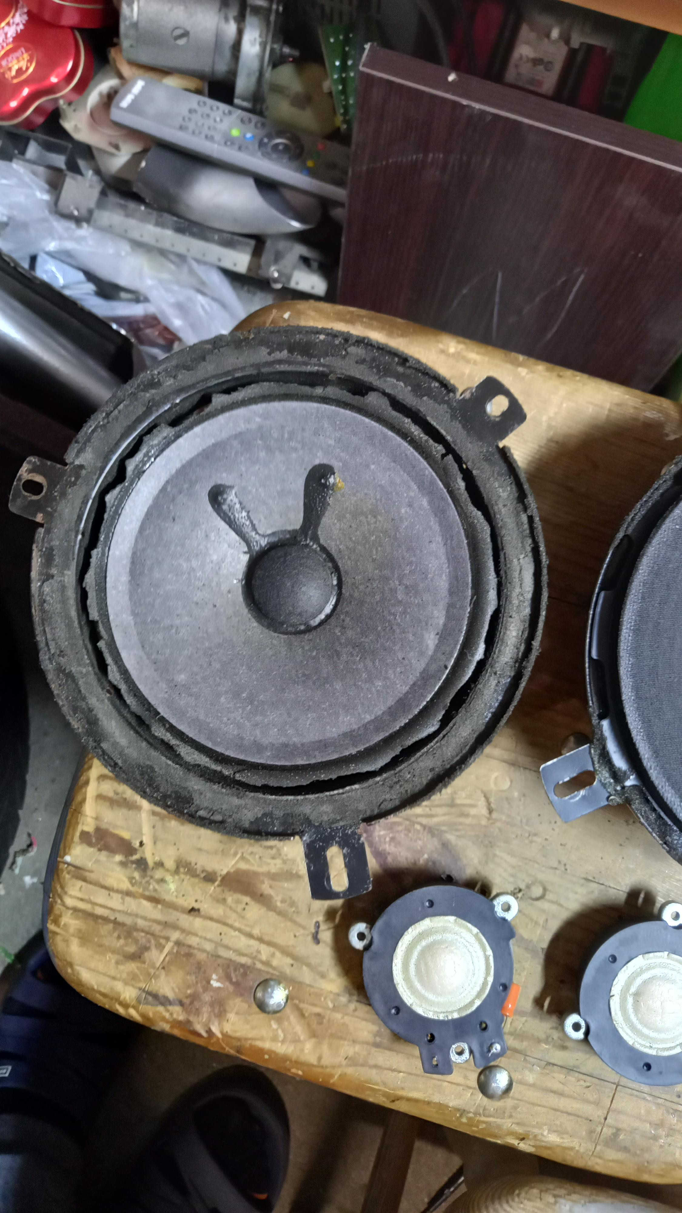

    Zaryzykowałem woofer z fFata Frimante z 2 cewkowym glośnikiem po 2 ohm fi 20cm systemu Alpine.
    Obudowa zamknieta pojemnosc jakies 15 do 20 litrow, niestety tak jak przypuszczsłem nie mia prawa pasować do ibizy. Trzeba bedzie przeprosic drzwi babciowej szafy i coś zbudować.
    Muszę wlać wofy i wywnioskowac ile litrow weszło.
    Kupilem z olx glosniki 16cm w drzwi ibizy bo mam przytarte od samochodu marki Dodge Neon jednak przyszły szroty bez gornech zawieszeń i oskubanych pinach od tweeterow, pourywane kondensatory, luzno walnety towar w dziurawe pudelko po butach Nike bez jakichkolwiek zabezpieczeń z innymi klamotam typu śruby blaszki dystanse.a mialy byc ok😁.
    Zwrot ale szkoda czasu i nerwów.
