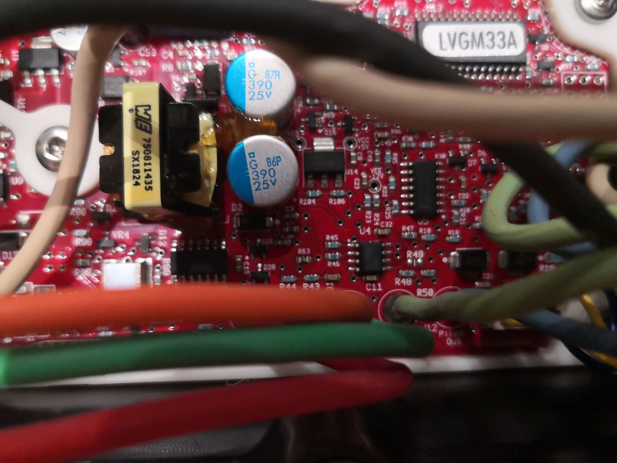

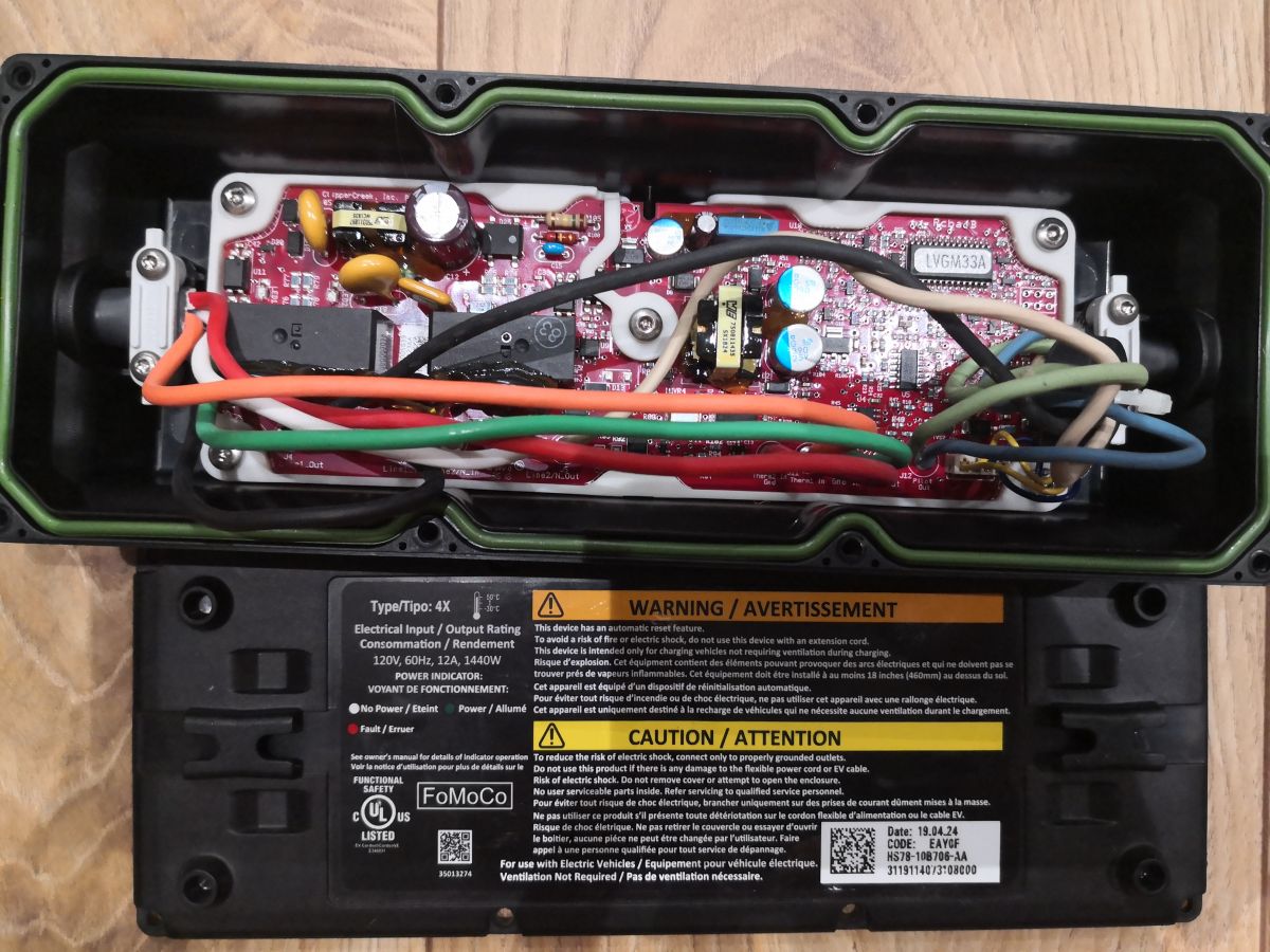

    Witam. Zachciało mi się hybrydy typu Plug-In z USA: Ford C-max Energi, no i mam go z amerykańską ładowarką. Czy jest możliwość konwersji tej ładowarki na napięcie 230 V?

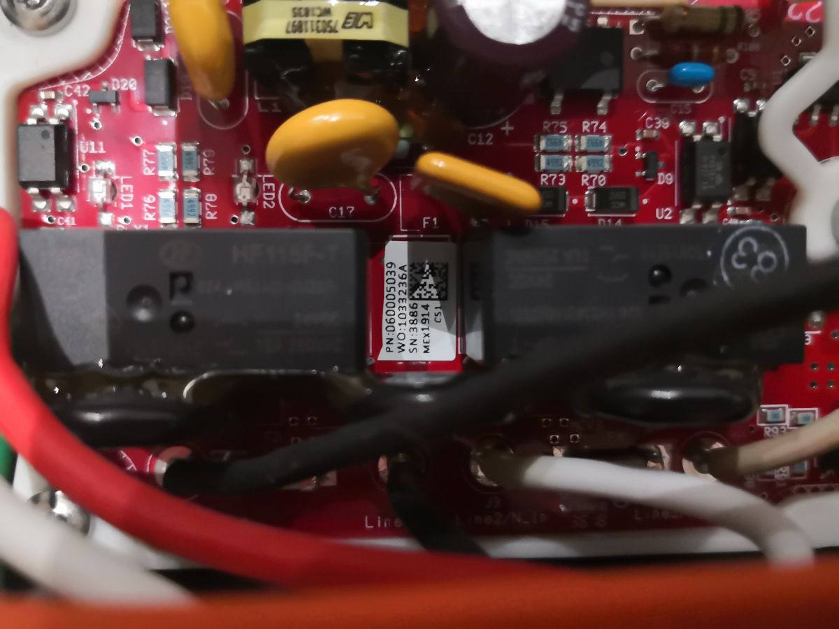

    Panowie, czy nie jest tak, że ta ładowarka może pracować na 230 V? Czasem spotykam takie urządzenia, nomen-omen ładowarka z drugiego mojego pojazdu tylko typ 2: na niej jest napisane, że napięcie zasilania powinno wynosić 120-230 V. Sprawdziłem przekaźniki mocy, są dokładnie takie Link, oraz warystory Link.
    Tutaj Link bardzo podobna ładowarka, a nawet ktoś wyjaśnia, tylko ja po rosyjsku nie rozumiem. Tłumacz google mówi że powinno zadziałać. Pomoże ktoś ?

    Ładowarka zadziałała po podłączeniu do sieci 230 V. Pozdrawiam

    Po podłączeniu do sieci 230V ładowarka działa.
