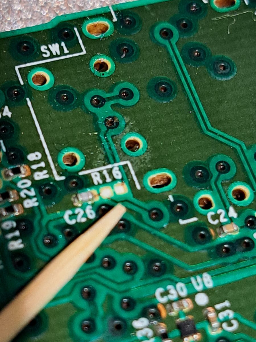

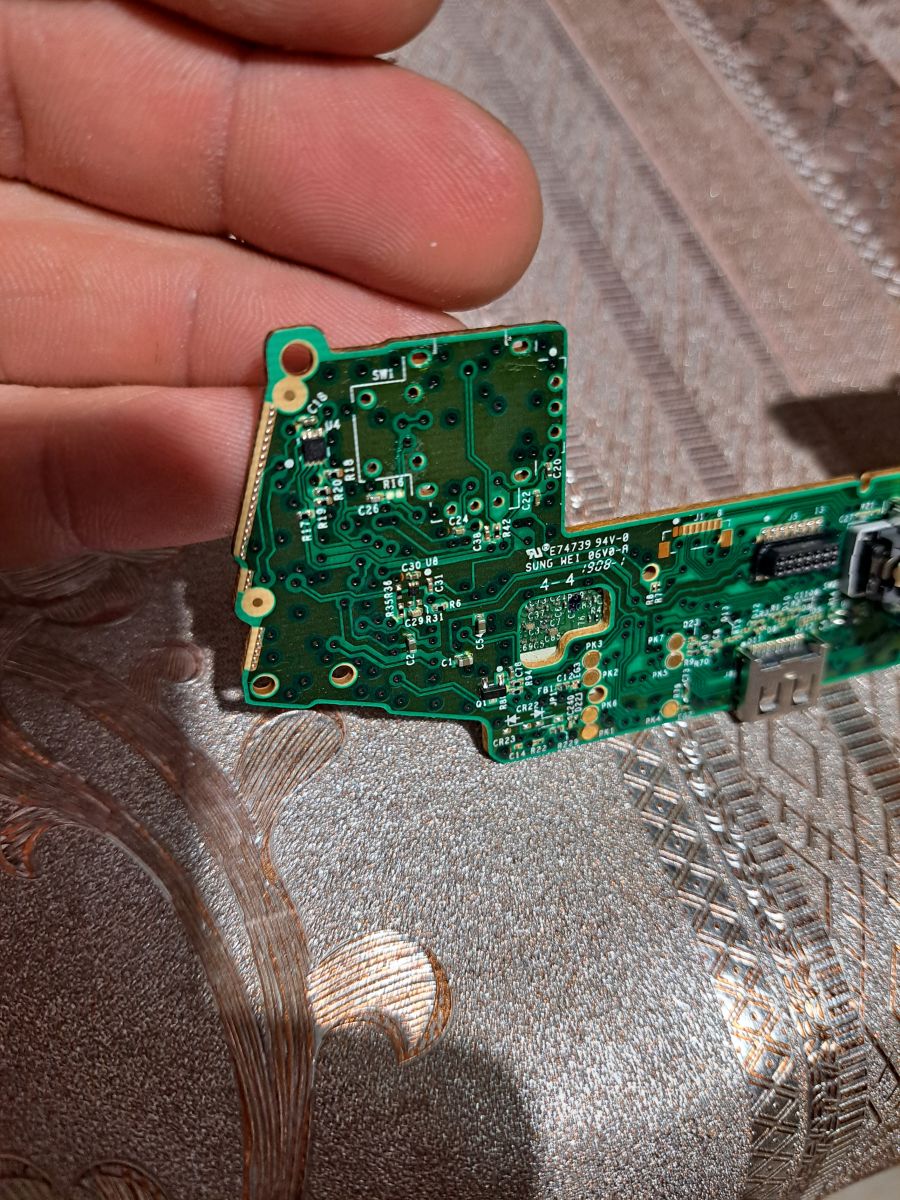

#1 20681452 05 Sie 2023 01:43 kolpat94 kolpat94 Poziom 3 #1 20681452 05 Sie 2023 01:43 Witam, potrzebuję detekcji elementu, który powinien być w tym miejscu, co na zdjęciu. Pad Xbox One 1708, płytka z analogami, lewy analog (nr na płycie R16) Promuję tematy: 20.08.2023 Podłączenie serw do baterii i odbiornika w samochodzie RC 50cc - sterowanie Fly Sky FS-GT3C
Pomocny post #2 20683110 06 Sie 2023 13:02 Dydelmax Dydelmax Poziom 39 Pomocny post? (+1) Pomocny post #2 20683110 06 Sie 2023 13:02 Witam. Jest to rezystor 33 Ω. Pozdrawiam Prośba do ludzi dobrej woli: Amputowano mu nogę... nasz były moderator GSM arti123 potrzebuje Twojej pomocy Promuję tematy: 10.08.2024 Amputowano mu nogę... nasz były moderator GSM arti123 potrzebuje Twojej pomocy 01.08.2024 Wnętrze stacji pogodowej Adler AD 1175 25.03.2023 Akumulatorowa lampa robocza YATO YT-82961 – wnętrze urządzenia 28.12.2022 Precyzyjny śrubokręt elektryczny Heckermann PRO - wnętrze urządzenia

#4 20794291 31 Paź 2023 21:38 kolpat94 kolpat94 Poziom 3 Autor tematu Pomocny post? (0) #4 20794291 31 Paź 2023 21:38 Edit. Jest to rezystor 33ohm w obudowie 0402 Teraz temat do zamknięcia. Promuję tematy: 20.08.2023 Podłączenie serw do baterii i odbiornika w samochodzie RC 50cc - sterowanie Fly Sky FS-GT3C
