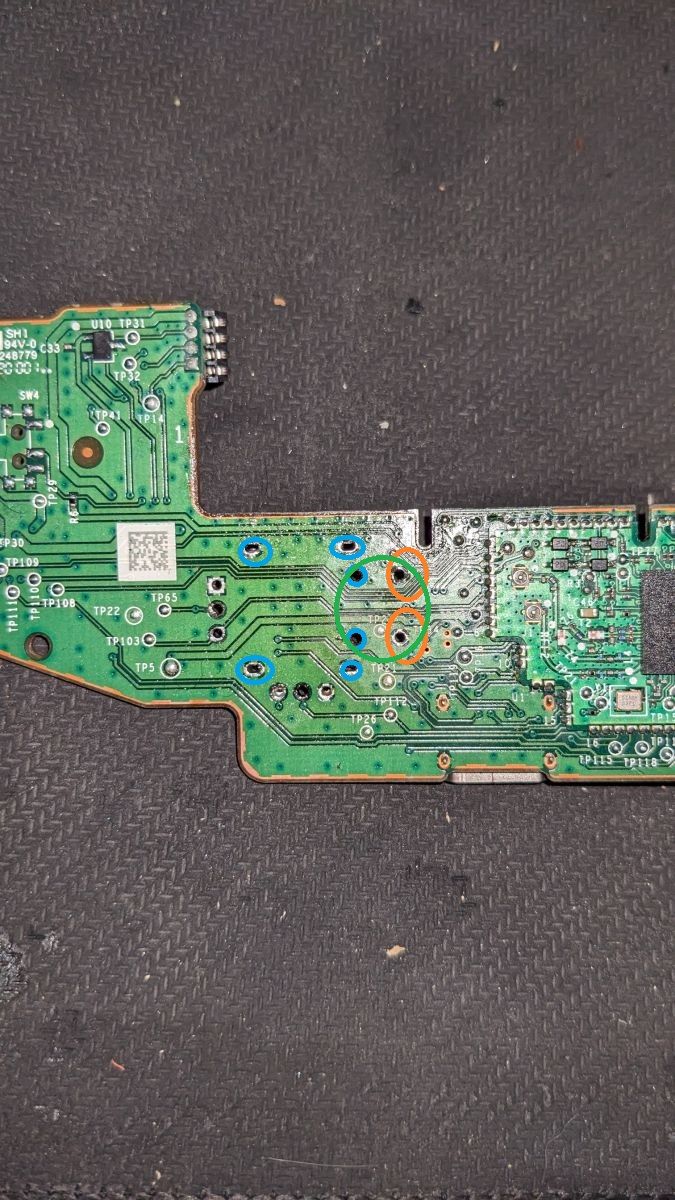

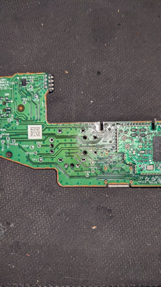

    Dzień dobry, dostałem od znajomego pada "po przejściach", kolega próbował sam wymienić analoga lecz coś poszło nie tak i oderwał parę pól lutowniczych plus próbował to jeszcze ratować, pada dostałem w częściach, wlutowalem analoga żeby zobaczyć co działa co nie i generalnie jedyne co nie działa to przycisk wciskania analoga R3, analog wylutowany i zrobiłem fotki jak to wygląda, jest szansa to uratować ? Uszkodzony przycisk R3 w padzie - możliwość naprawy po nieudanej wymianie analoga Uszkodzony przycisk R3 w padzie - możliwość naprawy po nieudanej wymianie analoga
  • #2 20681681
    pawlik118
    Poziom 32  
    Zapytaj jaką lutownicą to lutował. Jak transformatorówką to może być uszkodzony procesor.
    Jeśli chodzi o ściezki to bez problemu są do uratowania.

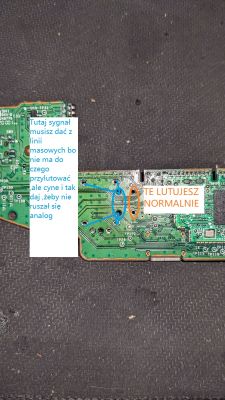

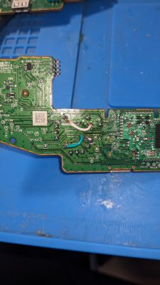

    Robił to lutownica oporową, ktoś pomoże jak uratować te ścieżki ? Jeszcze w padzie tego nie robiłem ale naprawiłem ścieżki w pilocie TV i działa także sądzę że dam radę.
    Czy ktoś może na podstawie tego zdjęcia oznaczyć gdzie się podlutować żeby to naprawić ?
    W zielonyn kółku masz przycisk R3,i w ogromnym skrócie musisz polutowac pomaranczowe z niebieskim by sygnał załączania działał ,które wybierzesz kółko nie ma znaczenia byle by miało przejście.
    Te pomaranczowe wygladaja ze maja resztke laminatu sprawna ,ale te niebieskie obok juz nie,dlatego podlutuj pomaranczowe i ale sygnal wez z któregokolwiek niebieskiego i podlutuj kabelkiem.

    @kalidor1984 dobrze rozumiem, Uszkodzony przycisk R3 w padzie - możliwość naprawy po nieudanej wymianie analoga tak jak strzałki ?
  • #6 20683586
    kalidor1984
    Zółte łączysz z zółtymi,niebieskie z niebieskimi,

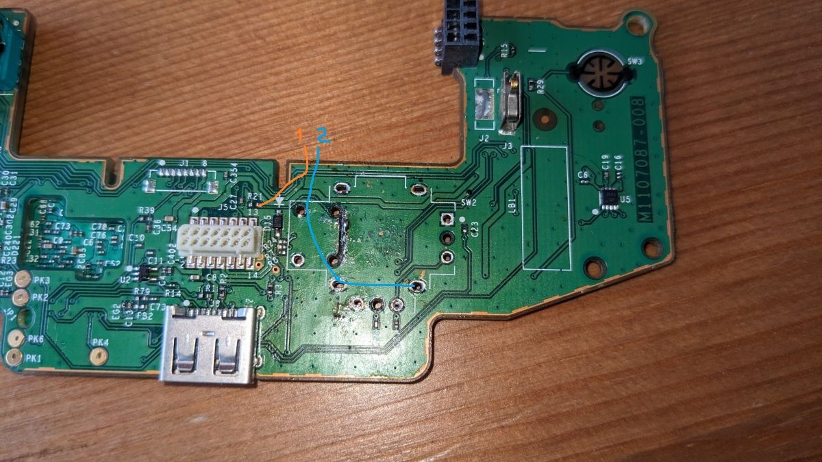

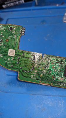

    @kalidor1984 zrobiłem jak radzisz lecz dalej R3 nie reaguje, spróbowałem nawet z innym nowym analogiem, chyba że coś źle zrobiłem, tak to analog działa tylko te R3 brak reakcji.

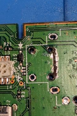

    Update, wylutowałem analog i nie wiem czy te wyżłobienie czasem nie robi problemu, znajomy próbował w ten sposób "naprawić" lecz nie wiem czy nie zaszkodził..

    Hmm, to ostatnie zdjecie to nie wiem czy tam zwarcia niema,ale to musial bys pomierzyć.

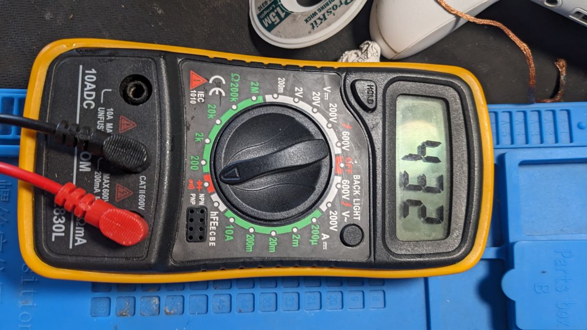

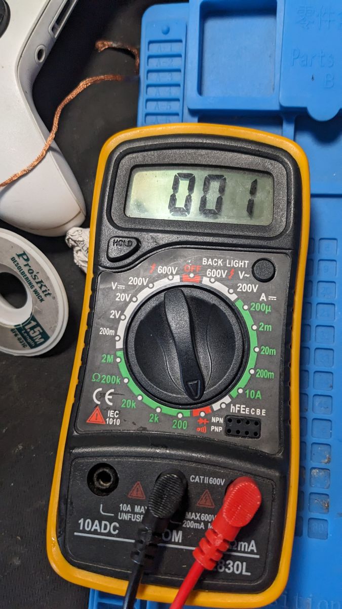

    @kalidor1984 Sprawdziłem 5 różnych analogów i każdy jest sprawny. Nie wiem, jak się za to zabrać, żeby to naprawić.
    Pomiar z sprawnej płytki:
    Tutaj ta uszkodzona:

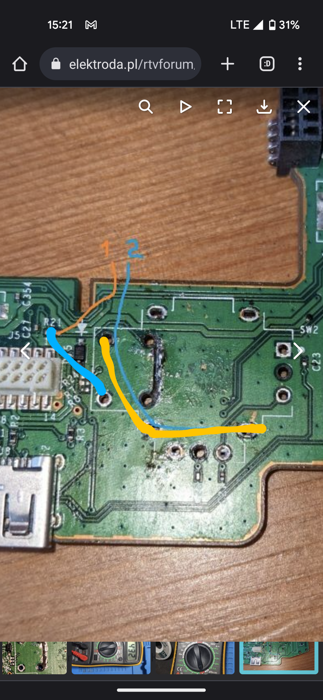

    A spróbuj przylutować jedną nóżkę analoga do tego rezystora z lewej R21 a druga do masy i zobacz czy zadziała ,nie lutuj całego analog tylko te dwie nóżki żeby sprawdzić czy jest przejście jak naciśniejsz

    @kalidor1984 Ja jestem z Katowic. Będę w domu, więc spróbuję to zrobić. Dobrze rozumiem, że chodzi o to, co jest na screenie? Uszkodzony przycisk R3 w padzie - możliwość naprawy po nieudanej wymianie analoga
  • #12 20689004
    kalidor1984
    Wystarczy że podlutujesz dwa kabelki tak jak zaznaczyłem do tych punktów ,i z drugiej strony do analoga tego guzika co odpowiada za R3 i zobaczysz miernikiem czy jak podlutuje i nacisniesz guzik to zrobi miernik "pik" czyli jest zwarcie ,jak tak zrobi to znaczy ze jest dobrze
