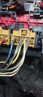

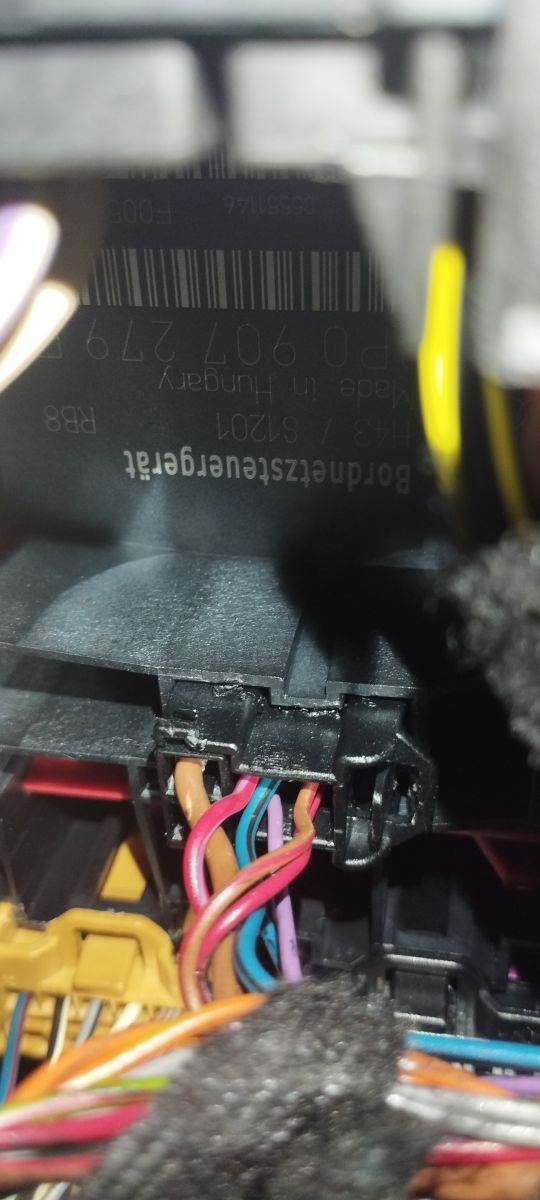

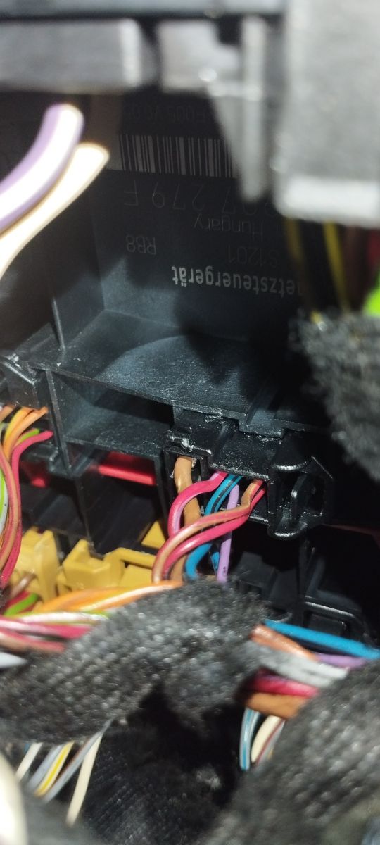

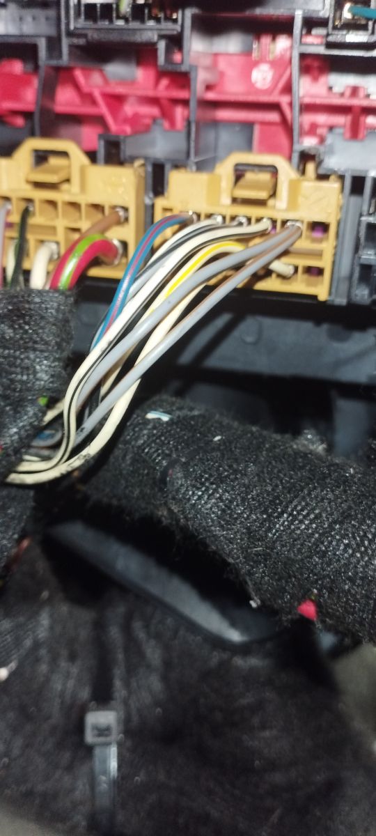

  • #12 21165246
    nabiboss
    Zbliżenie na złącza elektryczne z przewodami o różnych kolorach w samochodzie. Dostałem się dzisiaj do MCE, do kostki C nie jest doprowadzony przewód w kolorze niebiesko-czarnym. Jest on w innej kostce, nie oznaczonej literami, ta kostka jest pomiędzy kostkami EF i GH. Sprawdziłem czy na nim jest napięcie, nie było. Mam problem z wyciągnięciem kostek z MCE, odblokowuje zapadkę ale one bardzo dobrze trzymają się w gniazdach. Co myślicie o tym żeby podłączyć drugi przewód od czujnika w skrzyni do MCE ? I do której kostki? Zbliżenie na złącza elektryczne z przewodami w różnych kolorach. Zbliżenie na wiązkę przewodów i kostki w MCE Zbliżenie na złącze elektryczne z kolorowymi przewodami w samochodzie.
