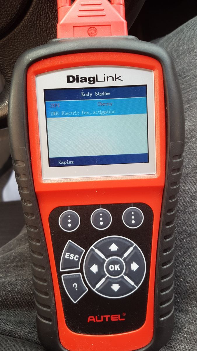

    Niedawno rozszczelnil mi sie zbiornik wyrownawczy plynu chlodniczego.... Wymienilem go na nowy, wymienilem tez plyn chlodniczy ... wszystko ok ,ale podczas jazdy monitorowalem temperature plynu w ukrytym menu i zauwazylem ze grzeje sie do 100, 105 stopni.
    Rozlaczylem kostke na chlodnicy i tam sa trzy piny : plus, minus i ten trzeci :) Miedzy tymi dwoma grubymi kablami dochodzacymi do wentylatora jest 12V ,sprawdzalem miernikiem. Ale jak sprawdzic czy wentylator dziala??? Co powinno byc na tym trzecim pinie ?? Wentylator nie jest tani, wiec chcialbym wiedziec, czy to napewno on jest uszkodzony.. Nie mam komputera diagnostycznego , zeby przetestowac
    Dziekuje serdecznie i milego dnia zycze
    Znajomy pozyczyl mi Komp diagnostyczny
    BMW E61 525i: Jak sprawdzić działanie wentylatora chłodnicy? Kontrola napięcia na pinach
    to jedyny Blad ktorego nie dalo sie usunac.
    Sprawdzilem rowniez bezpieczniki w skrzynce u pasazera wszystkie oki
    Bezpieczniki w bagazniku nad Akumulatorem tez wszystkie oki
    Wlaczylem rowniez Klimatyzacje na max ,bo wyczytalem ,ze w momencie gdy chodzi klima wiatrak musi sie krecic ...no ale nic, ani drgnie...
    Nie wiem co dalej ........

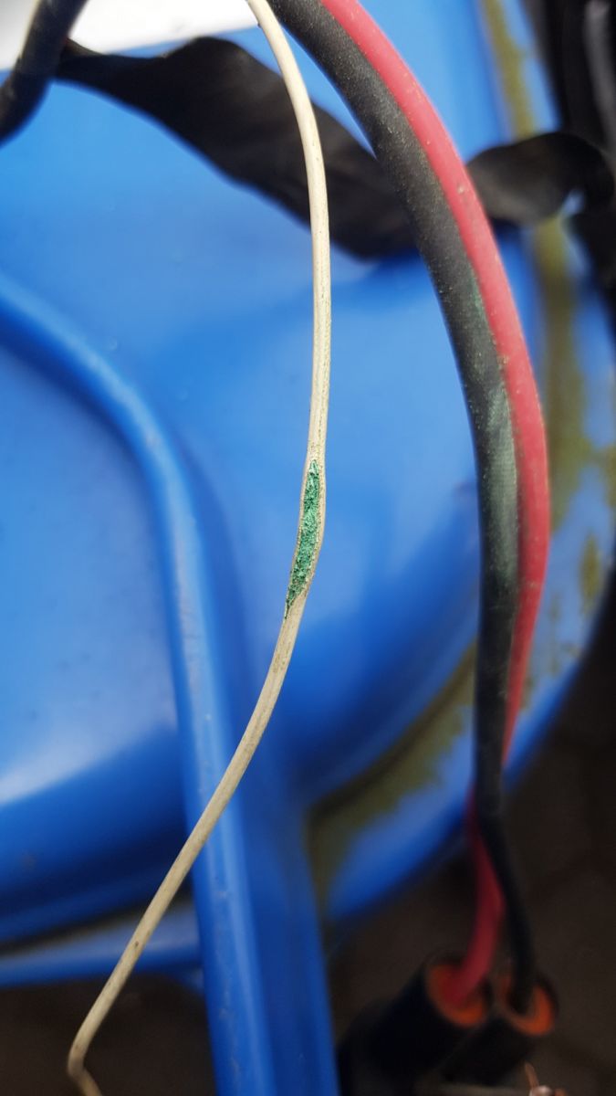

  • #9 20682121
    Kornel_
    Poziom 3  
    Dokladnie tak zrobilem ....sprawdzilem przejscie od wtyczki do silnika.....Plus i minus bez problemow,ale nie bylo przejscia sterowania....odslonilem kable z izolacji ochronnej i znalazlem winowajce......
    Tak w polowie dlugosci.....wycialem ,przelutowalem na nowy kabel.....poskladalem wszystko i WENTYLATOR DZIALAAAAAA
