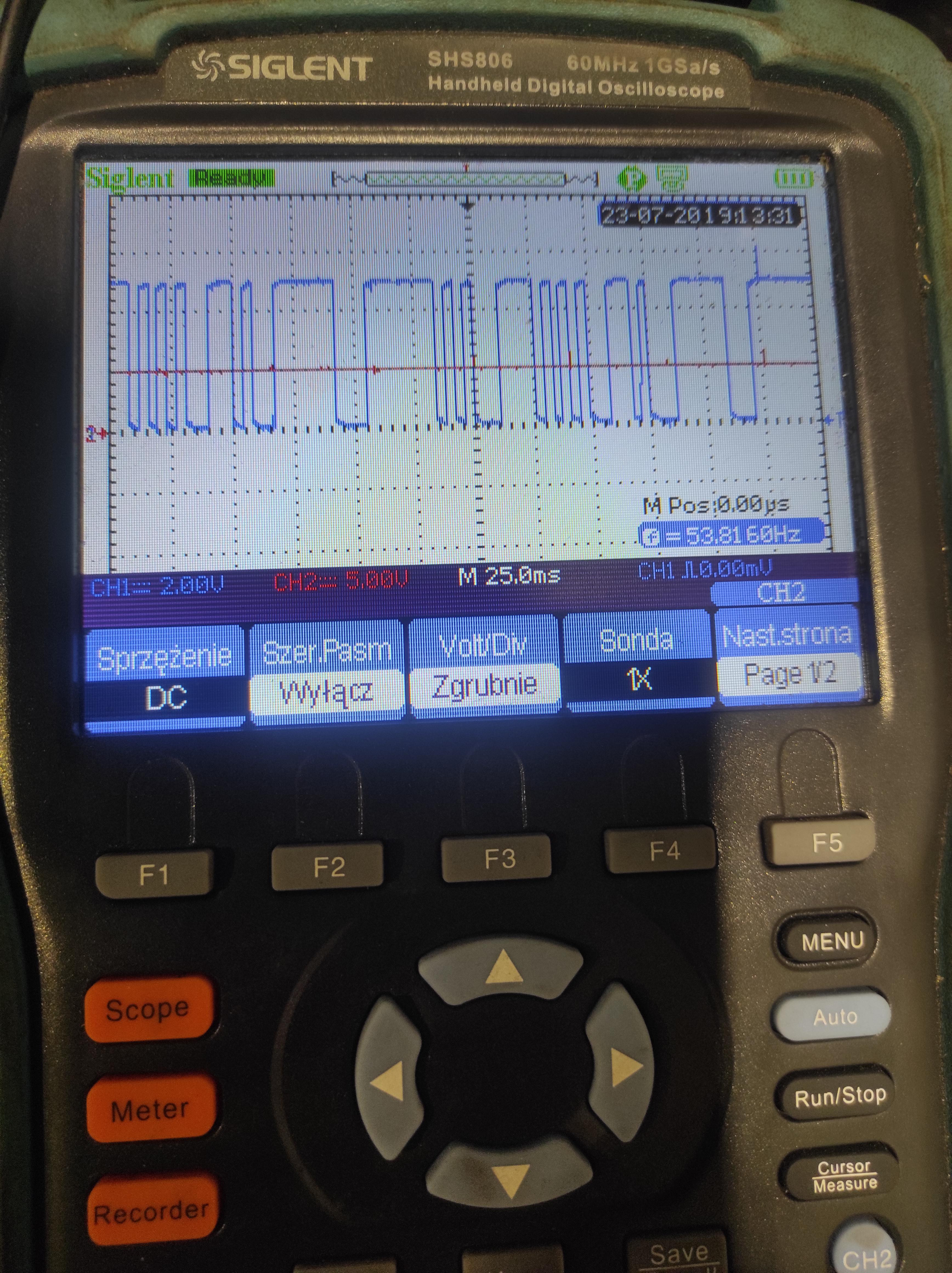

    Cześć. Jestem mechanikiem samochodowym. I mam pytanie, bo nie do końca rozumiem pewną kwestię. Mam oscyloskop SHS808 i czasem się nim wspomagam w diagnostyce. Jak sprawdzić przejście na konektorze, jeśli jest tam masa lub np. mikrowłącznik? Drugie pytanie: jak sprawdzić przejście na konektorze, gdy np. mam otwarty obwód nie podłączony do niczego? Tylko dwa kable konektor... Jak sobie z tym radzić? Chodzi mi o błędy sporadyczne, które rzadko występują, np. przez zbyt luźne łączenie na konektorze i uciekający styk... Trzecie pytanie: jak mój oscyloskop może mierzyć napięcie tylko jednym przewodem? Nie muszę podłączać sondy do masy? Muszę sobie poukładać pewne kwestie... 😅

    Masa zawsze musi być. I to porządna, to twój poziom odniesienia. Luźnego (to znaczy nie podłączonego do obwodu) przewodu oscyloskopem nie sprawdzisz. Tu zabawa polega właśnie na obserwacji odchyleń od normy mierzonego sygnału. Podłączasz się przy ECU z oscyloskopem i ruszając wiązkami obserwujesz odchyłki od zadanych wartości. Niektóre oscyloskopy mają nawet specjalną funkcję do wyłapywania zakłóceń "glitch". Jeśli chcesz sprawdzić taki wolny przewód, musisz zbudować obwód, wystarczy podać napięcie na początku przewodu i na końcu mierzyć, jeszcze lepiej koniec przewodu obciążyć odbiornikiem, choćby żarówką czy próbnikiem LED. Oscyloskop ma tą przewagę nad miernikiem, że wyłapie bardzo krótkie i pojedyncze odchylenia.

    Cześć. Dzięki za odpowiedź. To jak chcesz zmierzyć np. mikrowłącznik w zamku drzwi lub masę? Mój oscyloskop, nie wiem jak, ale nawet bez podpięcia sondy do masy pokazuje piękny czysty sygnał... Dla przykładu oscylogram.

    Sygnał może pokazuje, ale nigdy nie wiesz, czy mieści się w prawidłowych wartościach. No właśnie, jak chcesz zmierzyć masę? Jednym przewodem. Na przykład spadek napięcia na przewodzie masowym między akumulatorem a rozrusznikiem podczas rozruchu. Albo spadki napięcia alternator-akumulator pod dużym obciążeniem.

    Pracowałem też na Picoauto i tam rzeczywiście bez masy coś tam pokazuje, ale niedokładnie. I stąd moje pytanie, jak mam tym urządzeniem zmierzyć, skoro ono nie do końca potrzebuje tej masy. Chyba nie obejdzie się bez małego eksperymentu. Spróbuję sprawdzić spadek napięcia z podpiętą masą i bez niej. Zobaczymy, czy pokaże to samo. Bo trochę mnie to zdziwiło, że bez tej masy widzi cokolwiek o normalnym przebiegu.
