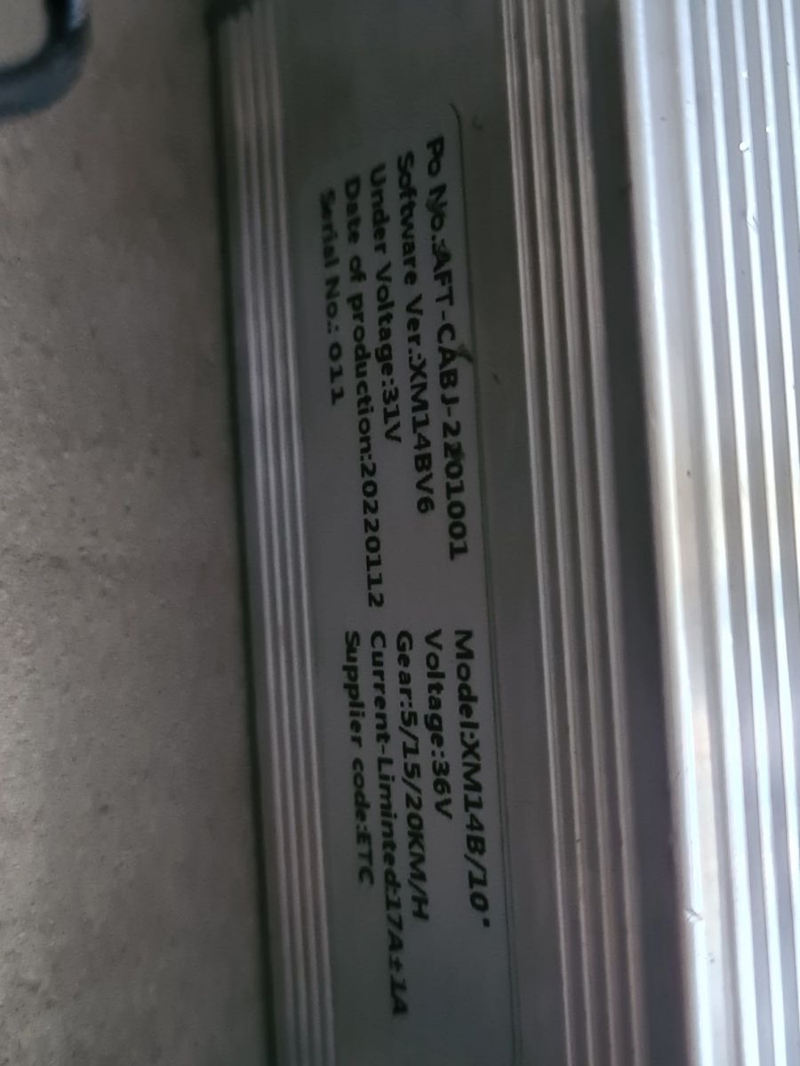

    witam mam problem z motus scooty 10 hulajnoga po nocnym ładowaniu przejechała kawałek i silnik się zablokował zaczął się grzać wiec szybko rozebrałem obudowę dolna i odłączyłem baterie (sterownik tez był gorący) po ostygnięciu podłączyłem wszystko ponownie hulajnoga się włącza ale po przyciśnięciu manetki gazu silnik się blokuje, jak pchnę go na siłę to wywala bład e6 . zauważyłem ze po nacisnieciu manetki i próby jazdy silnik drga
    -fazy silnika miedzy sobą maja 0,3ohm
    -mierzyłem tranzystory na płycie i nie maja zwarcia (wlutowane)
    -nie widać żadnych przypaleń układów
    - pomiar napięcia na baterii pokazuje 40v czy to nie za duzo?? na sterowniku jest 40v
    co mogę jeszcze sprawdzić by wykluczyć usterkę silnika czy sterownika
    czujniki halla?

    zamieniłem fazy miejscami i zaczeła działac
  • #3 20683368
    Bartex4
    zamieniłem fazy miejscami i działa
