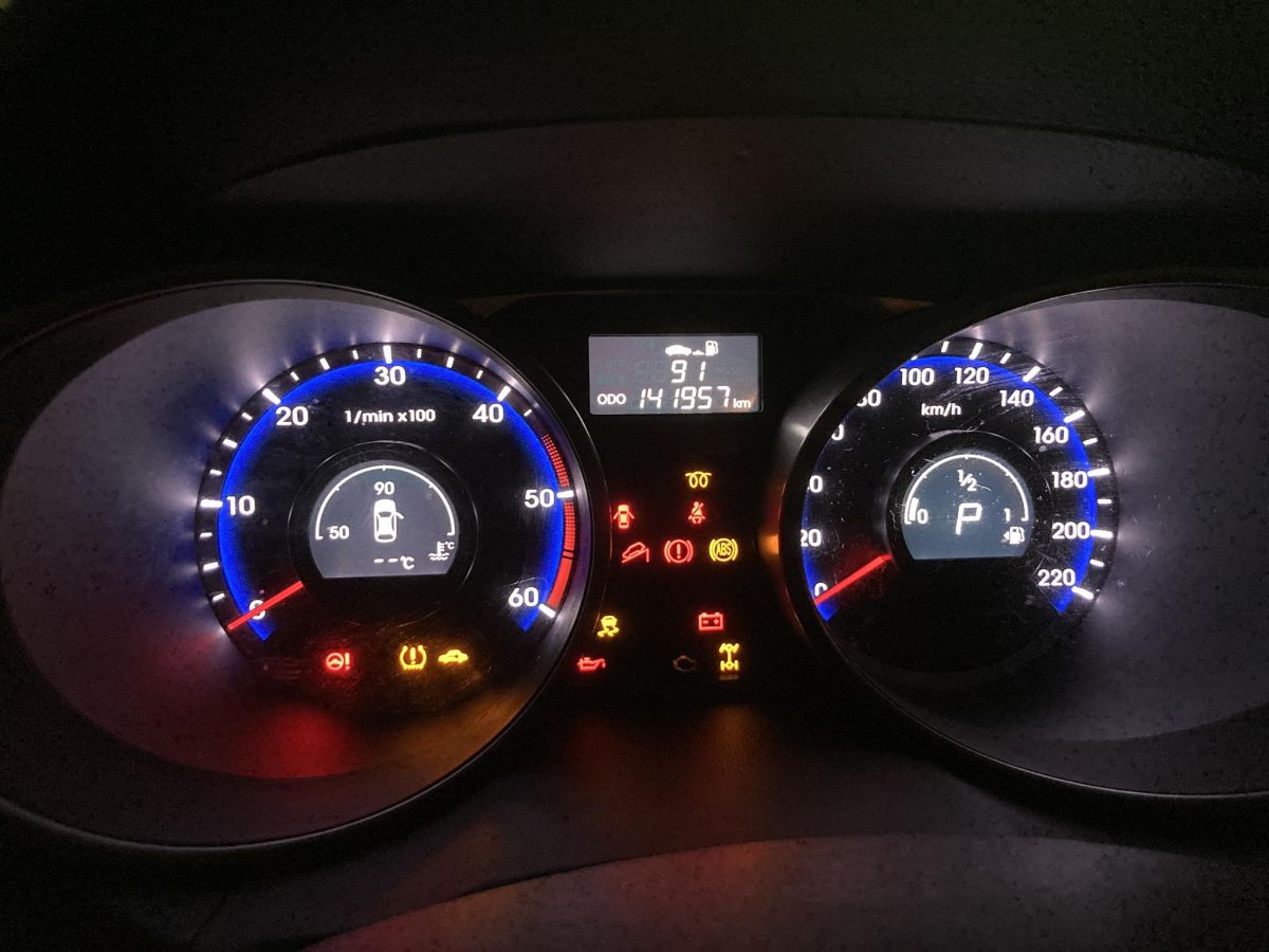

    Cześć,
    Słuchajcie, mam mega problem. Auto Hyundai ix35 z 2013 r. W pilocie z immo wymieniłem baterię. Nic na pewno nie uszkodziłem. Od tego czasu nie odpalałem auta. Po 3-4 dniach chciałem odpalić pierwszy raz auto i wyskakują dziwne kontrolki na tablicy, rozrusznik strzela. Kontrolki, jakie się pojawiły, załączam na zdjęciu i filmie. Czy to może być również akumulator? Lub rozkodowany immo? Zbliżałem pilot do włącznika "START", ale właśnie wtedy pojawiają się takie kontrolki. Próbowałem dwoma pilotami. Zdjęcie: Hyundai ix35, 2013 r. - nie odpala po wymianie baterii w pilocie, pojawiające się kontrolki Filmik:
    Pomóżcie proszę, bo już nie mam pomysłów, a samochód stoi unieruchomiony.

    może być, po 3-4 dniach z ,,słabym" akumulatorem.

    Ewidentnie rozładowany akumulator. Spróbuj naładować, a najlepiej podmienić na sprawny, bo jak jest całkiem padnięty, to ładowanie może nie pomóc, a Ty dojdziesz do błędnych wniosków.
    Co do pilota i immobilisera, zasada jest jedna u wszystkich producentów, auto ma zapalić nawet bez baterii w pilocie.
    W zależności od producenta procedury są różne, w jednych musisz umieścić pilot w dedykowanym slocie, w innych położyć w odpowiednim miejscu a w jeszcze innych, po prostu wcisnąć guzik start rzeczonym pilotem.
    U Ciebie jednak problemem jest na razie akumulator, a jaka przyczyna rozładowania, dowiemy sie po wymianie.

    Akumulator nie jest rozładowany do zera, tylko zostało w nim bardzo mało "prądu". Wystarcza na włączenie zapłonu, ale przy próbie rozruchu spadek napięcia jest tak duży, że następuje "reset" i tak cyklicznie. Stąd to cykliczne klikanie.
