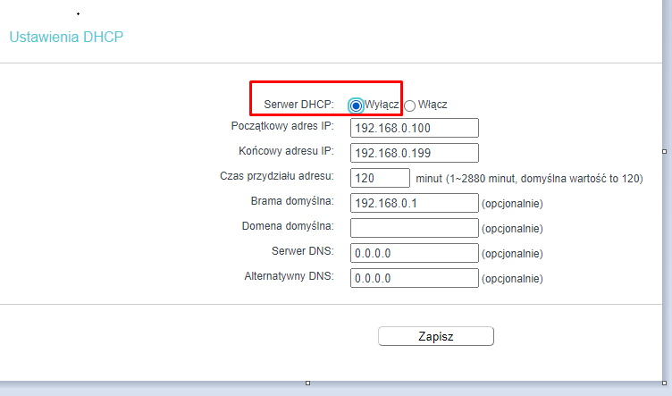

    Konfiguracja i podłączenie
    Zasadniczo można by podejść do tego dwojako:
    - wpiąć się do złącza WAN routera i zrobić podsieć (ale to nie jest to, co zapowiedziałem)
    - wpiąć się do jednego ze złącz LAN routera, wyłączyć DHCP i używać go jako switcha (można też wyłączyć WiFi, ale to wedle uznania)
    Wybrałem drugi sposób. DHCP można wyłączyć na stronie konfiguracyjnej routera (jej adres IP oraz domyślne hasło znajdziecie na obudowie bądź w instrukcji routera):
    Stary router jako switch - jak podłączyć więcej urządzeń do routera? Poszerzamy sieć
    Potem wystarczy wpiąć nasze przewody do złącz LAN (WAN zostawiamy niewykorzystane):

    Nie napisałeś nić o tym żeby skonfigurować IP routera tak aby pasował do adresacji naszej sieci i najlepiej nie trafiał w zakres DHCP głównego routera, ty akurat maiłeś taką samą więc ci zadziałało :)
    DNS zwykle też trzeba na adres głównego routera ustwić.
    Generalnie jakby ktoś szukał więcej info to taka konfiguracja nazywa się "Dumb AP"

    sirpsychol
    Renegat_pol napisał:
    A po co konfigurować?
    Aby mieć dostęp do konfiguracji (np wifi) wygodnie mieć adres IP w tej samej podsieci.

    kris8888
    Ale co chcesz konfigurować? Po wyłączeniu serwera DHCP na routerze, wszystkie urządzenia podłączone do sieci (na w/w routerze) dostają IP od routera nadrzędnego i jest to adres z tej samej podsieci. W/w router pracuje tu jako switch (4 porty) jak również WiFi jako port 5 i następne dla połączeń bezprzewodowych.
    Pewnie chodziło o to, żeby po wyłączeniu DHCP w tym routerze który ma robić jako zwykły "switch" móc nadal w prosty sposób dostawać się do konfiguracji takiego "switcha", bez konieczności nadawania statycznego adresu IP na komputerze z którego chcemy się wbić do ustawień "switcha".
    Ma to o tyle znaczenie jeśli w "switchu" pozostawiliśmy sobie włączone WiFi i chcielibyśmy szybko np. zmienić kanał WiFi lub typ zabezpieczeń.
    Co do wykorzystywania starych routerów w roli switcha to trzeba jedynie zwrócić uwagę że niektóre archaiczne modele mają naprawdę bardzo wolne procesory i mimo że porty ethernet są opisane jako 10/100 Mbit to taki switch może znacząco spowolnić transmisję w lokalnej sieci, zwłaszcza jeśli jest do niego podpiętych kilka urządzeń jednocześnie.

    sirpsychol
    Tak jeszcze dodam, że w roli takiego switcha nadają się też z powodzeniem wszelkiego rodzaju stare routery z wbudowanym modemem ADSL, czyli te które były kiedyś stosowane do Neostrady i nie tylko. Po prostu telefoniczny port RJ45 jest wówczas nieużywany a reszta działa jak standardowy router/switch. Warto tylko zwrócić uwagę na prądożerność takich routerów z wbudowanym modemem bo niektóre potrafiły ciągnąć 15W i więcej non stop co w obecnych, dziwnych czasach "eco" może mieć dla niektórych znaczenie. Są też stare routery które bez problemu mieszczą się w 5W zużycia energii.
    Dokładnie tak, ustawić statyczne IP z tej samej podsieci co główny router ale spoza zakresu DHCP lub jeżeli można, ustawić opcję DHCP Client.

    IC_Current
    Specjalista Sieci, Internet
    palmus napisał:
    Mam identyczny router o próbowałem go wpiąć zgodnie z powyższymi zasadami.Zależało mi tylko na wifi ( Tuya etc) zatem prędkość jest bez znaczenia.Działał, ale do momentu zmiany SSID na identyczny jak w reszcie domu.Nie daje się z nim już połączyć
    Pewnie różne ustawienia zabezpieczeń, lub ustawine na "auto". W hostach zapamiętane sieci mają inne zabezpieczenia. Ewentualnie literówka w SSID / haśle.
