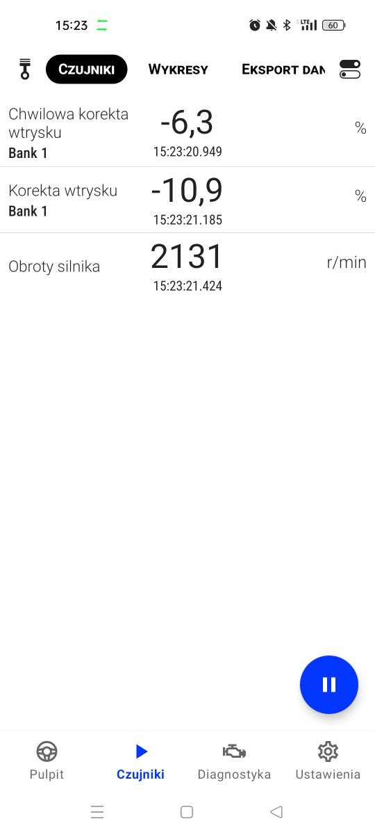

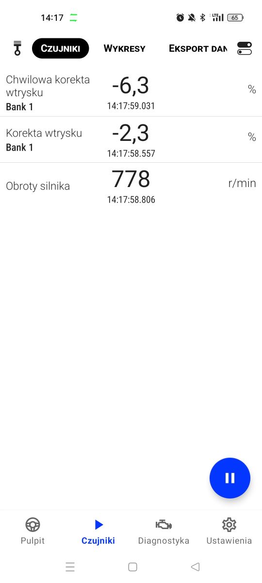

  • #11 20684645
    1mauro
    Błędy P0201-P0204 w Peugeot 807 2.0 PB - Czy cewka zapłonowa może być przyczyną?
    I podczas jazdy Błędy P0201-P0204 w Peugeot 807 2.0 PB - Czy cewka zapłonowa może być przyczyną?
