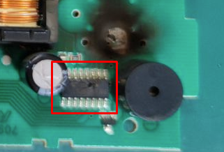

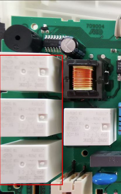

    Zmywarka Bosch SRV55T13EU/44 . Szukałem pomocy na forum, ale przypadku takiego nie znalazłem. Zmywarka nie działa. Programator na stole i analiza co tu się mogło stać. Uszkodzony ULN2003AFWG czyli wypalona w nim dziura. Uszkodzone również zostały trzy przekaźniki (fragment zdjęcia zapożyczonego).
    Bosch SRV55T13EU/44 - uszkodzony ULN2003AFWG i przekaźniki w zmywarce - jak naprawić? Bosch SRV55T13EU/44 - uszkodzony ULN2003AFWG i przekaźniki w zmywarce - jak naprawić?

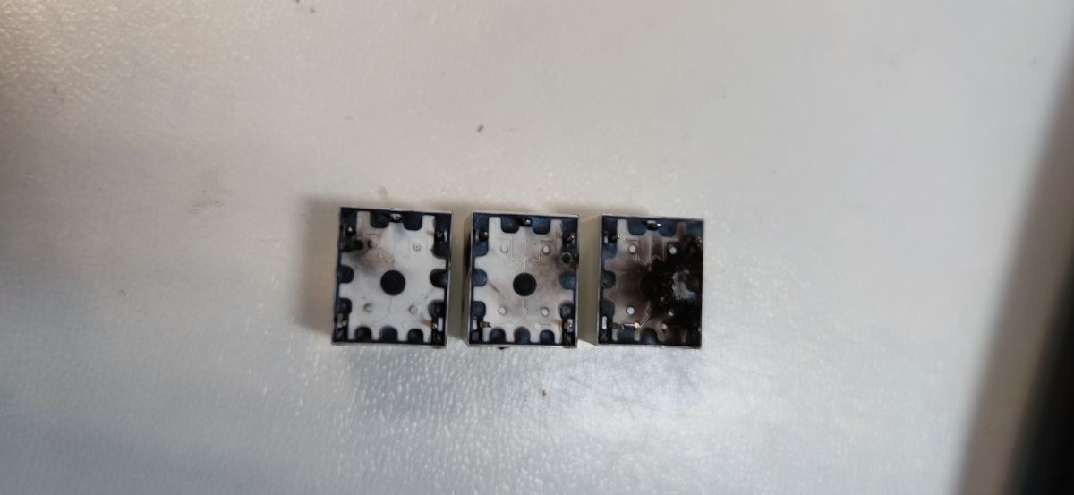

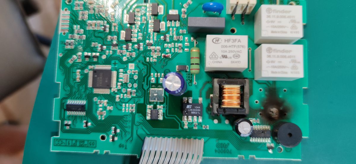

    Tu widok pod jednym z przekaźników

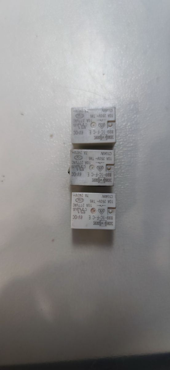

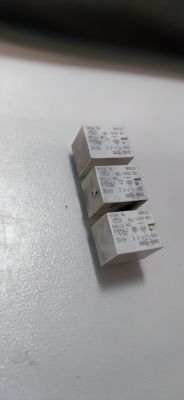

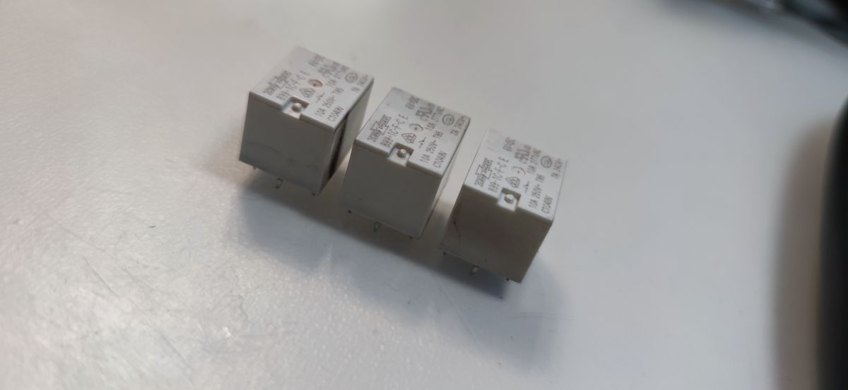

    Poniżej zdjęcia wszystkich przekaźników w ustawieniu jak były na płytce (dwa przekaźniki mają spalone cewki, drugi i trzeci od góry)
    Bosch SRV55T13EU/44 - uszkodzony ULN2003AFWG i przekaźniki w zmywarce - jak naprawić? Bosch SRV55T13EU/44 - uszkodzony ULN2003AFWG i przekaźniki w zmywarce - jak naprawić? Bosch SRV55T13EU/44 - uszkodzony ULN2003AFWG i przekaźniki w zmywarce - jak naprawić? Bosch SRV55T13EU/44 - uszkodzony ULN2003AFWG i przekaźniki w zmywarce - jak naprawić?
    Wszystkie przekaźniki Song Chuan 899-1C-F-C E 6V=DC zostały zastąpione nowymi Finder F36.11.9.006.4011, a układ ULN2003AFWG zastąpiony przez ULN2003ADR
    Układ został podłączony "na stole" tak jak to było w temacie https://www.elektroda.pl/rtvforum/topic3689726.html#18670100
    Napięcie 8V i 5V jest więc LNK304GN raczej jest sprawne, rezystor też bo ma około 100Ω.
    Napięcie na kondensatorze elektrolitycznym 10µF/400V jest 320V DC.
    Opory z wlutowanym LNK304 wskazują odpowiednio 5V - 3,12 kΩ a tu gdzie 8V rośnie do 10,06 kΩ. Po podpięciu 230V panel wyświetlacza nie świeci i nie cyka żaden przekaźnik. Co jeszcze mogę sprawdzić? Czy główny procesor mógł się uszkodzić (wygląda jak nowy)?

    Co uszkodziło aż tak ten ULN? Zasilanie? Wejścia ULN są połączone bezpośrednio z portami procesora, jeżeli tak, to przy takim uszkodzeniu możliwe, że procesor nie żyje.

    MaDMaXX napisał:
    Bosch SVR55T13EU. Szukałem pomocy na forum, ale przypadku takiego nie znalazłem
    Zatem niby jak skoro ja nie mogę takowego modelu odnaleźć?
    MaDMaXX napisał:
    A gdybym wymienił procesor F0123H na nowy

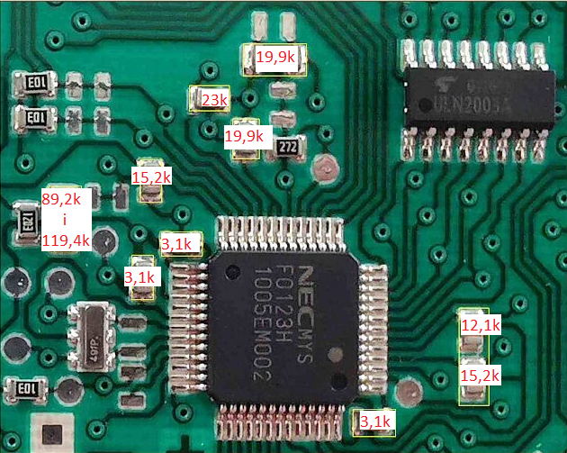

    Na to już padła odpowiedź, ale może masz jednak uszkodzony stabilizator dla procesora (odłącz go i podaj według foto) rezystancję na tych SMD oznaczonych.

    Mam rozumieć że mam wylutować i zmierzyć rezystancje elementów które zaznaczyłeś?
    Elementy które zaznaczone są na zdjęciu w ramce mają wartości 2,19kΩ (rezystor oznaczony 222) i 9,94kΩ (rezystor oznaczony 103) więc wg. mnie są sprawne.

    Możesz lecz nie musisz byleby przynajmniej wyeliminować bardzo możliwe uszkodzenie procesora przy tak rozwalonym ULN2003 bo gdy stwierdzimy choć jeden uszkodzony port to jest "po zawodach". Ponieważ gdy przeszło przez cewkę na ULN2003 (układ zawierający 7 par tranzystorów w układzie darlingtona, wspólny emiter) i go rozwaliło to również niekoniecznie mógł dostać procesor. Aczkolwiek to on steruje przekaźnikami lecz przy tak wysadzonym ULN2003 chyba wszystko jest możliwe...

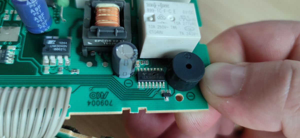

    inot
    Poziom 35  
    Zmierz testem diodowym (po wylutowaniu ULN2003) jakie wartości są między GND (pin 8) i miejscami pinów 1,2,3,4,5,6,7. Ten pomiar powinien wykazać, czy rozwalenie tego układu spowodowało uszkodzenie odpowiednich portów mikrokontrolera.
    Ale ten ULN2003 nie wygląda na uszkodzony.
    Wysadziło drugi przy przekaźnikach.

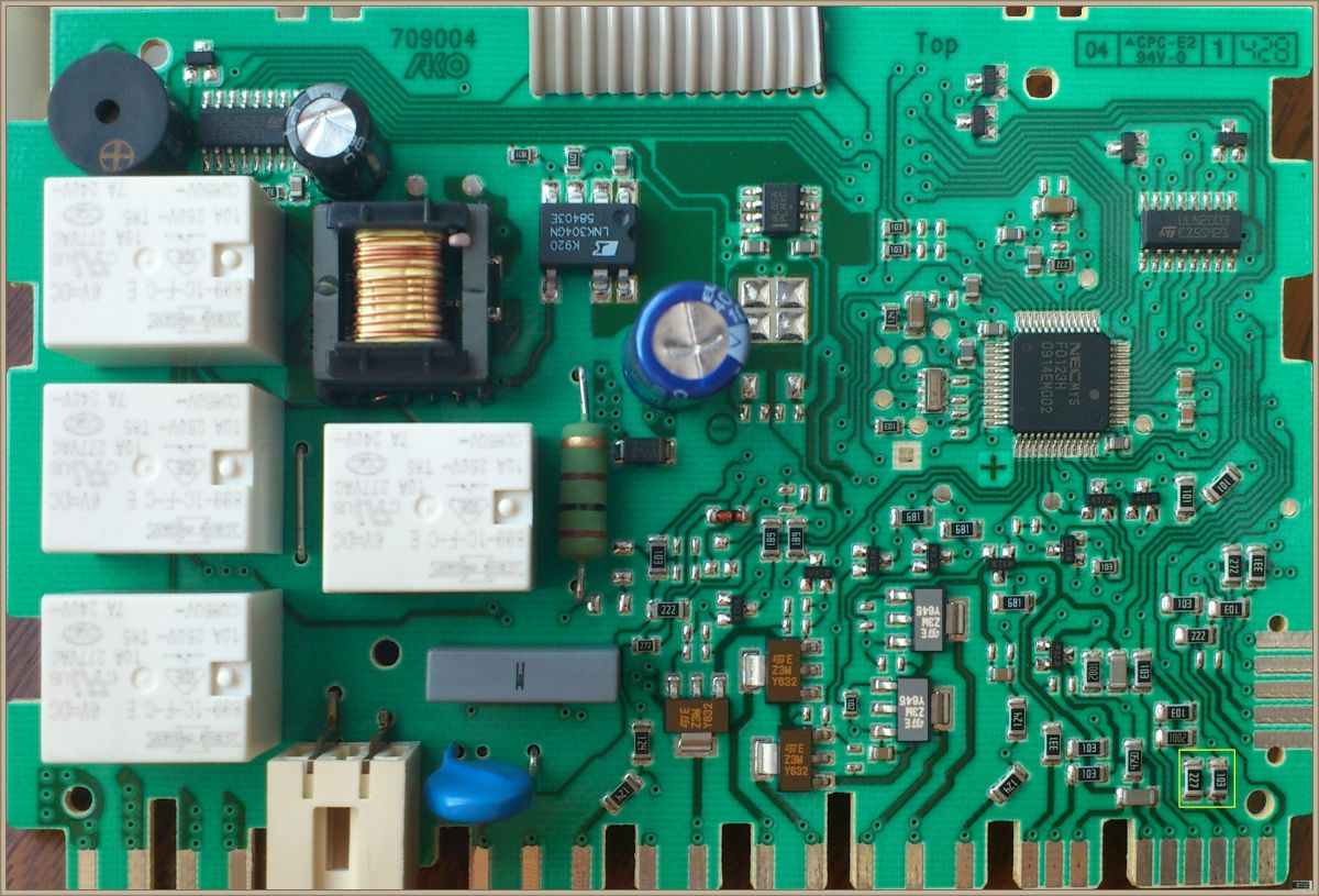

    TONI_2003
    Moderator
    @Telo Po prostu uszkodzony ULN2003 to nie ten przy procesorze tylko ewentualnie ten przy przekaźnikach są dwa popatrz na moje foto całej PCB.
    @madmaxx Procesor raczej żyje wymieniasz ULN2003 i przekaźniki te uszkodzone...
    @inot Może zastanów się co gdzie i tak dalej, ULN2003 sprawdzisz poprawnie tylko w obwodzie zbudowanym do tego.

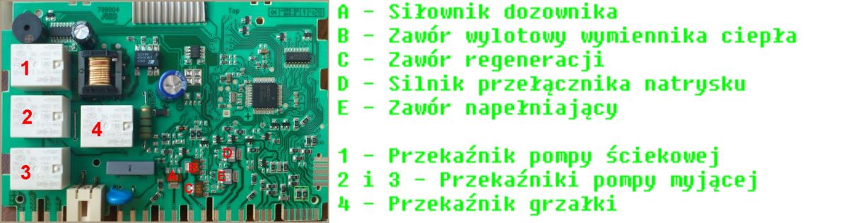

    Czy mogę jeszcze otrzymać podpowiedź który przekaźnik za co odpowiada na tej płytce?

  • #22 20687471
    alekt77
    Masz na zdjęciu.

    Dość znana usterka. Przekaźnik dostaje wewnątrz zwarcia styków do cewki. Zazwyczaj na ULN się nie zatrzymuje i pada mikrokontroler ( jest na tyle słaby, ze nawet drobne zwarcie na dowolnym triaku i koniec).
    Zmierz oporność na wyjściu ze stabilizatora 5V.
