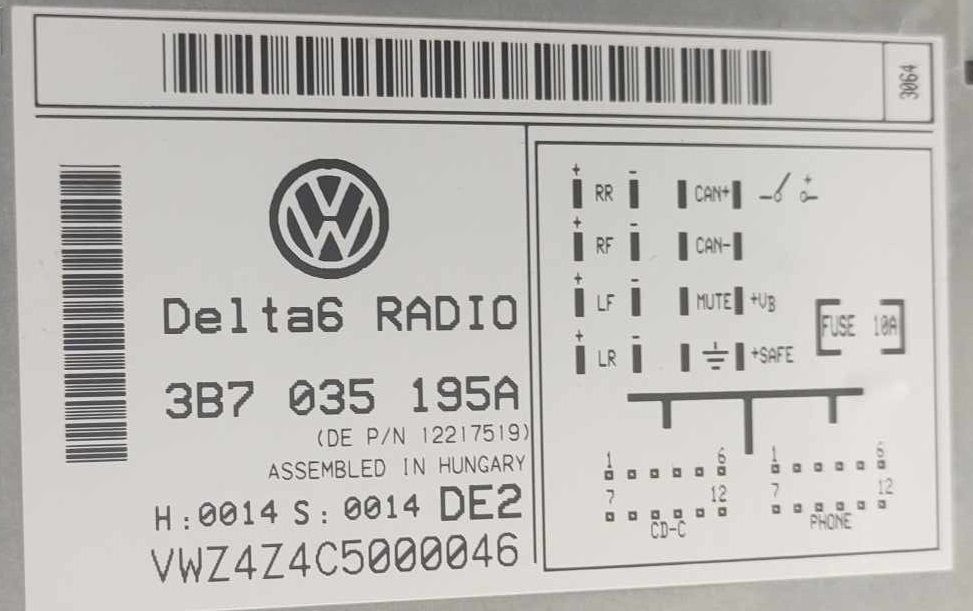

    Witam. Znajomy zakupił Golfa 4 z fabrycznym radiem delta 6. Oryginalne głośniki zostały wymienione niedługo przed sprzedażą auta i grają całkiem dobrze z tym radiem. Przyszedł czas na montaż wzmacniacza, który został po wcześniejszym samochodzie. Z racji, że radio nie posiada wyjść RCA zdecydowaliśmy się na użycie konwertera RCA podłączonego do tylnych głośników. Muzyka jest głównie słuchana z bogatej kolekcji płyt oraz radia FM wspomaganym transmiterem. Pozostaje jeszcze kwestia uruchamiania wzmacniacza. Do testu został wykorzystany przycisk obecny w bagażniku. Docelowo zastanawiam się czy jest jakaś możliwość uruchamiania wzmacniacza wraz z radiem? Dodatkowo czy jest jakaś możliwość montażu auxa? Czytałem coś o jakichś emulatorach zmieniarki itd. Dodaję zdjęcie naklejki na radiu.

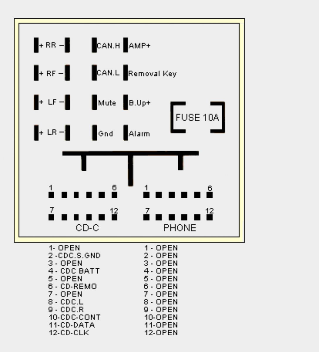

    Na kostce ISO jest pin dający zasilanie na antenę wraz z włączeniem radia. Wydajnosć nie jest duża, bezpośrednio sie nie da, ale sie wykorzystuje do wyzwolenia np wzmacniaczy.

    Podany schemat jest poprawny i po włączeniu radia pojawia się na tamtym pinie napięcie. Wzmacniacz działa. Na obecny czas wystarczy takie połączenie z konwerterem RCA. W przyszłości radio pewnie zostanie zmienione na jakieś dotykowe.
